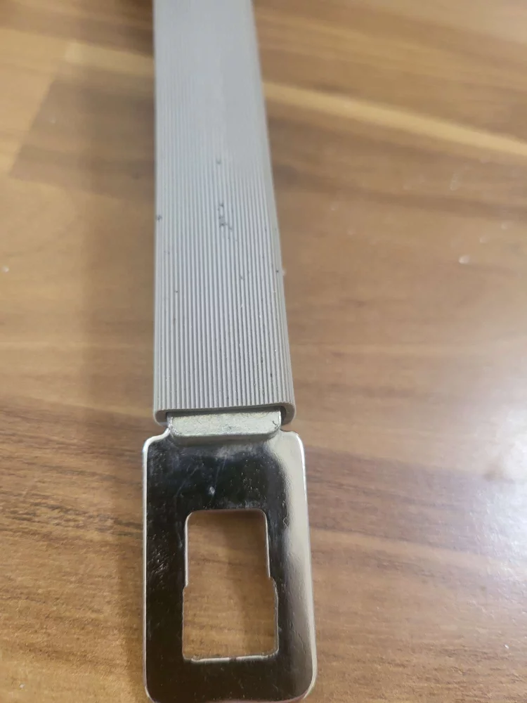

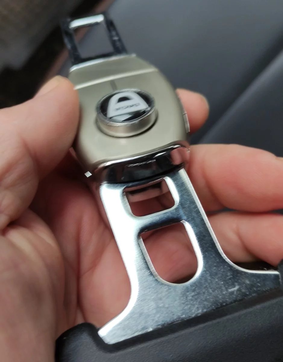

Hallo zusammen,
ich bin auf der Suche nach einer Verlängerung für das Gurtschloss. Leider bin ich aus gesundheitlichen Gründen in meiner Bewegung eingeschränkt und habe große Probleme mich anzuschnallen. Ich hatte in meinem vorherigen Wagen (VW Tiguan) eine „Gurtverlängerung“ wie die angehängten Bilder zeigen. Leider passt diese aber nicht beim Dacia Spring und nun bin ich auf der Suche nach einem passenden Ersatz. Vielleicht hatte ja hier schon jemand das gleiche Problem und bereits eine Lösung. Es geht wirklich darum das ich sehr schlecht an das Gurtschloss komme, ein „Gurtdummy“ um den Gurtwarner auszuschalten hilft mir nicht weiter, ich will mich wirklich anschnallen können.

Hallo Skip,
vielen Dank für die schnelle Antwort!
Leider passt meine vorhandene Gurtverlängerung auf beiden Seiten nicht. An der Gurtschliesse könnte man u.U. etwas Bearbeiten, aber die Schliesse vom orginal Gurt passt auch nicht in das Gurtschloss der Verlängerung ... :(

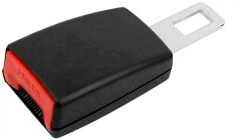

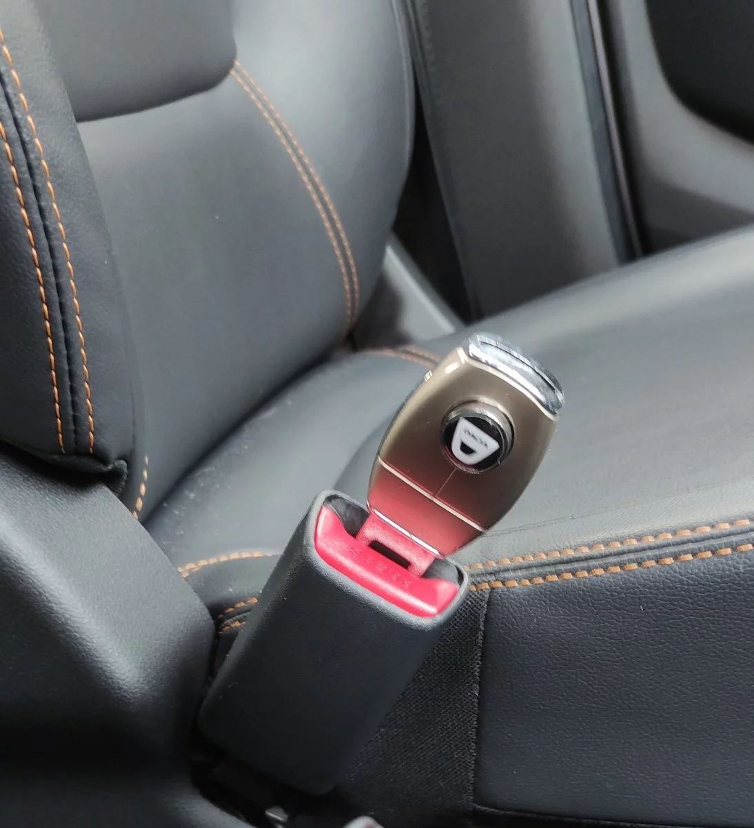

Nö, die passen nicht!
Hatte sie vor geraumer Zeit aus Neugierde mal mitbestellt und sie sind heute gekommen.
Die passen zwar vorne halbwegs in die Gurthalterung und wackeln da vor sich hin, da sie sehr klein sind. Der Spring Gurt passt jedoch nicht in deren Aufnahme, da er breiter ist.
Bei der hinteren Sitzbank passt der Gurt in den Adapter. Macht jedoch wenig Sinn, bei einer wackeligen, nur ca. 6cm Verlängerung.
Einziger Verwendungszweck für die Dinger wäre für Gurtmuffel als Anti-Piepser.

Hallo Heini,
vielen Dank für den Hinweis und sorry für meine späte Antwort!
Zur Not kann man mit den Teilen zumindest den Gurtwarner hinten deaktivieren wenn man mal etwas anderes als Personen auf der Rückbank transportiert. Der Spring hat auch hinten eine Gurtwarnung, so etwas hatte ich noch bei keinem anderen Auto ... 🤨

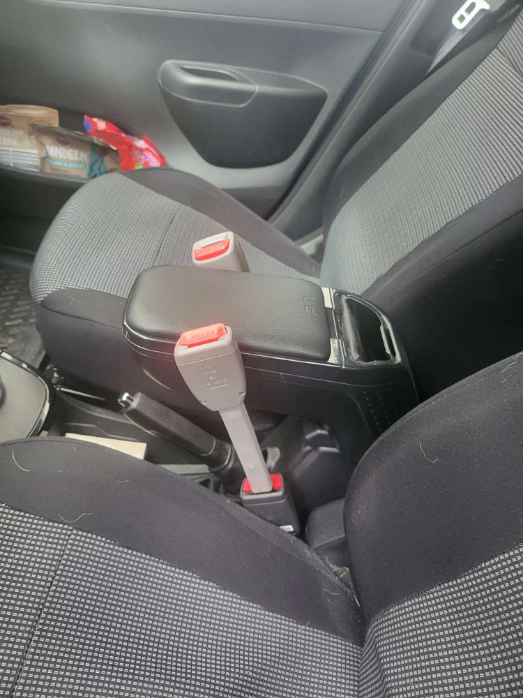

Hallo zusammen,
das Problem ist gelöst! :)
Ich habe mir bei AliExpress eine Gurtverlängerung "Typ B" bestellt:
Diskussion zu 13.73€ 20% OFF|E24 Sichere Typ B Auto Sitz Gürtel Extender Auto Gürtel Verlängerung Seatbelt Clip Extender Für Autos Sicherheit Grau|seat belt extender|car seat belt extenderbelt extender - AliExpress
Wichtig ist die Breite der Gurtschliesse (24,5 mm - 25 mm). Der Orginalgurt passte hier schonmal in die Verlängerung, ich musste jedoch an der Schliesse der Verlängerung innen auf beiden Seiten noch ca. 1 mm weg Feilen. Jetzt passt die Verlängerung perfekt und lässt sich auch problemlos Öffnen und Schliessen.
Nochmal vielen Dank an alle für die guten Tipps! (y)
