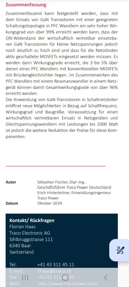

Der Tesla ist schon extrem effizient. Afaik die einzigen die Wandler aus GaN einsetzen und eine eigene Halbleiterfabrik dafür besitzen.
De Spring verbraucht zwar wenig wenn er langsam fährt, aber alle Bauteile sind kostengünstig und nicht maximal effizient. Ist ja auch ok, so ist das Auto ausgelegt. Da ist aber gut Luft nach oben.
Ja, die Zukunft läuft im Hintergrund weiter. Nur brauchen diese Entwicklungen ihre Zeit bis sie in der Wirtschaft eingesetzt werden. Erst in den hochpreisigen Teilen und spääääter im Normalsegment. Bei den Quarzuhren war das für jeden deutlich nachzuvollziehen. Daher ist die berühmte Geduld gefordert. Herr gib mir Geduld--aber sofort!!
Der Artikel ist ja schon etwas älter, die Fa. ist mir aber für kleine bis mittlere DCDC Wandler bekannt die bei mir zum Einsatz kommen. 96% Wirkungsgrad sind dabei aber schon lange kein Hexenwerk mehr.
Auch bei größeren Leistungen z.B. hier mit dem delta DPR2900 (W) ist das schon lange zu erreichen:
Und die Netzteile fliegen bei vielen Funkmasten/Sendern bereits wieder raus.
Also die sind nochmal älter als der Artikel, von der Sorte hab ich z.B. 6 Stück in Reihe zum Laden im Dobló.
Die 4% Verlustwärme bei ca. 20 kW reichen trotzdem für eine warme Fahrgastzelle...
