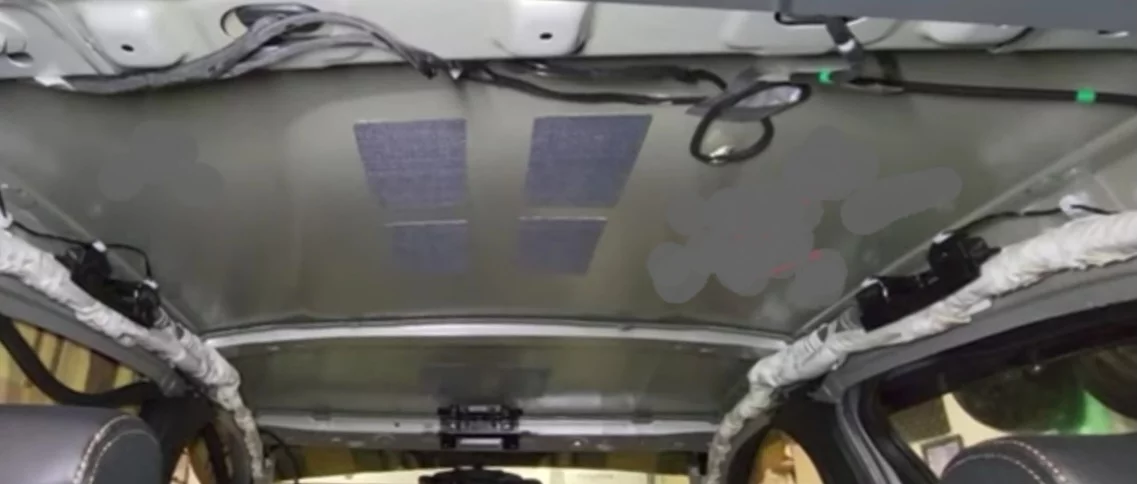

Hab auch keine Ahnung wo was tragendes unterm Dach lang geht müsste man den Himmel abnehmen für
um zu schauen ob überhaupt Platz vorhanden ist.

●Dacia Spring hat gerade im opt. Ausschnittbereich einen stabilisierenden Dachspriegel unter der Dachhaut verbaut...und das wäre die Herausforderung...zunächst komplett entfernen, Glas- Dachrahmen einbauen und ggf. mit seitlichem Dachrahmenprofil nach innen wieder zusätzlich verstreben...oder so ähnlich...viel Aufwand...u.A.
