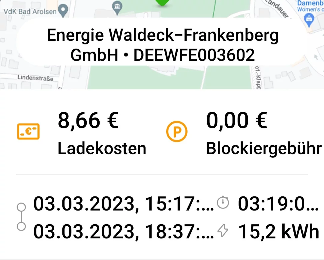

So sieht es bei mir normalerweise aus, wobei das im Gegensatz zu dir auch wenig ist in der ,,langen" Zeit.
Kann es daran liegen, dass es Naturstrom über Windkraft ist? 🤔🤷🏼‍♀️
