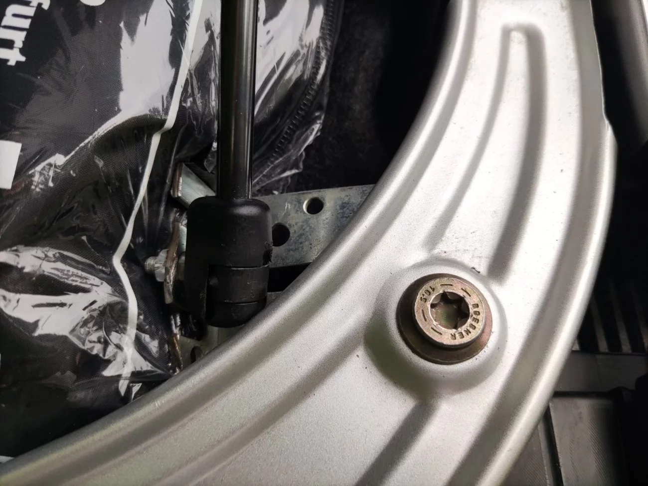

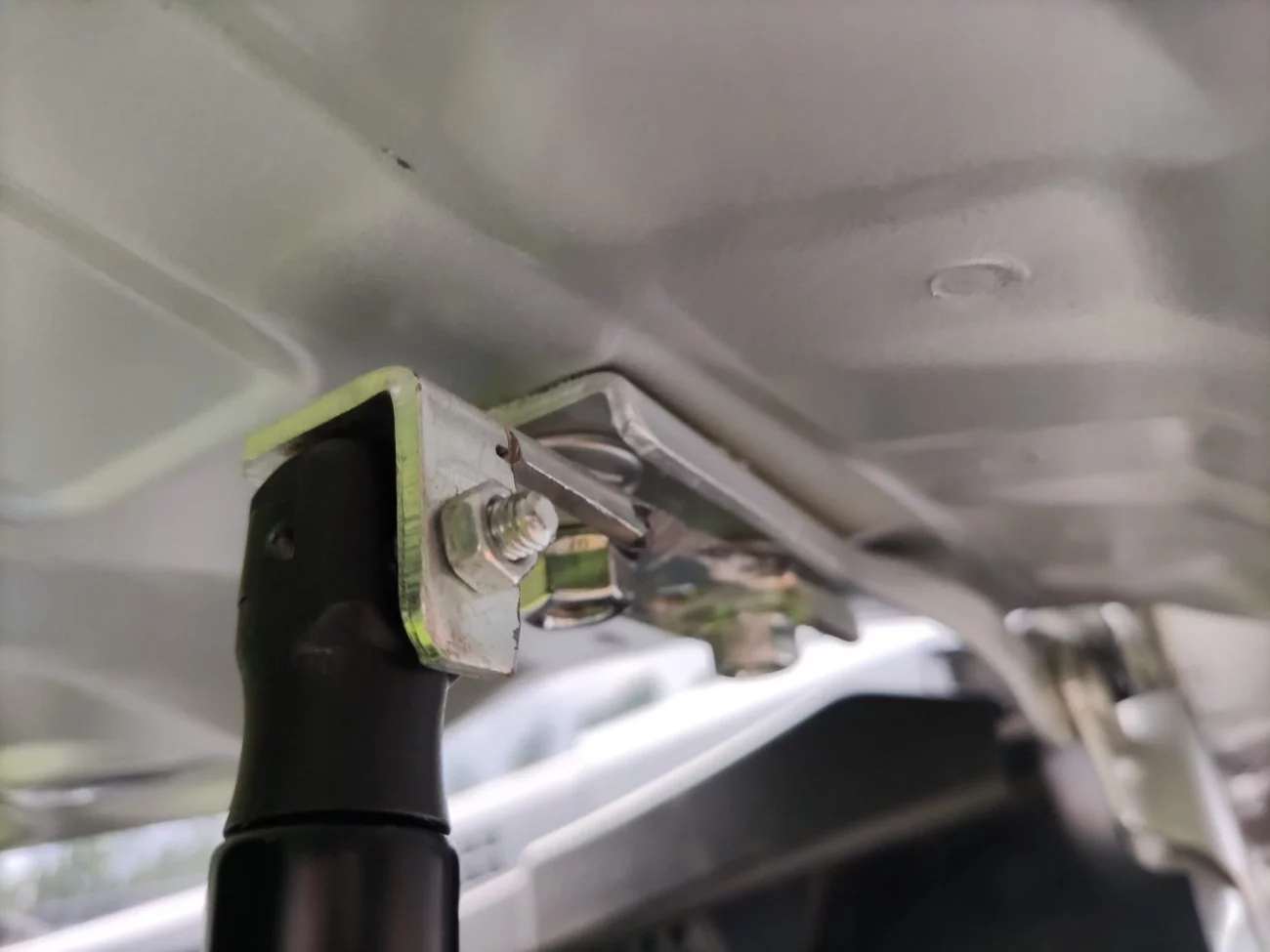

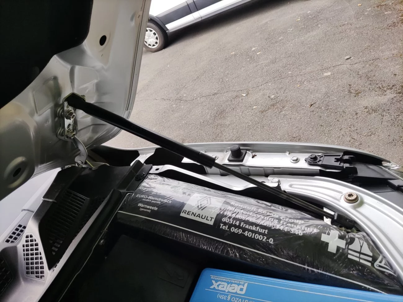

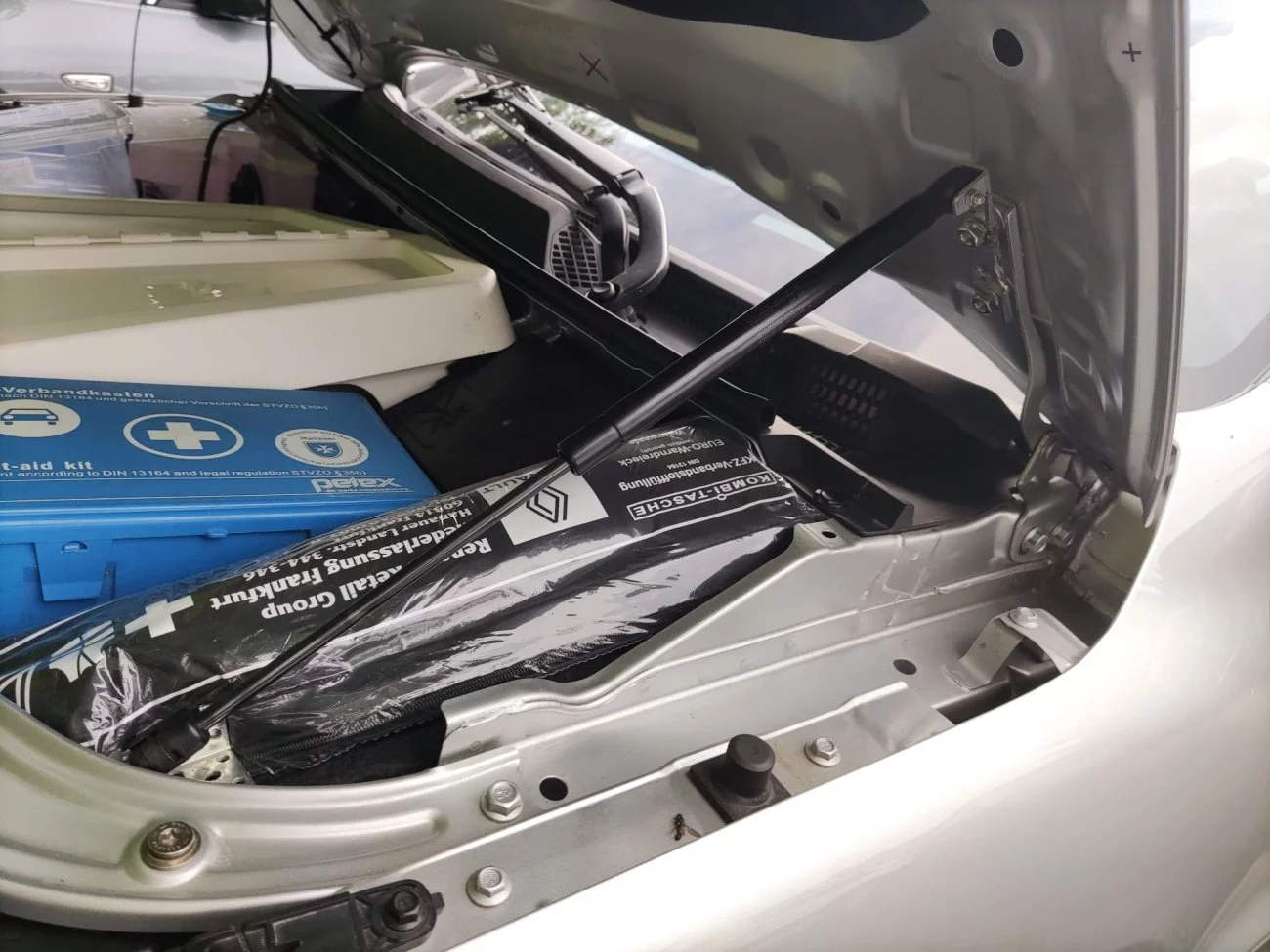

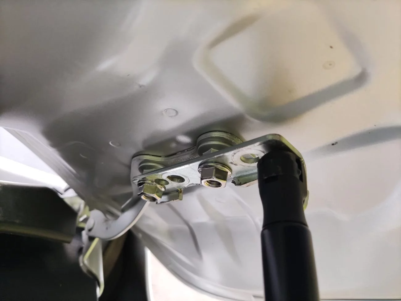

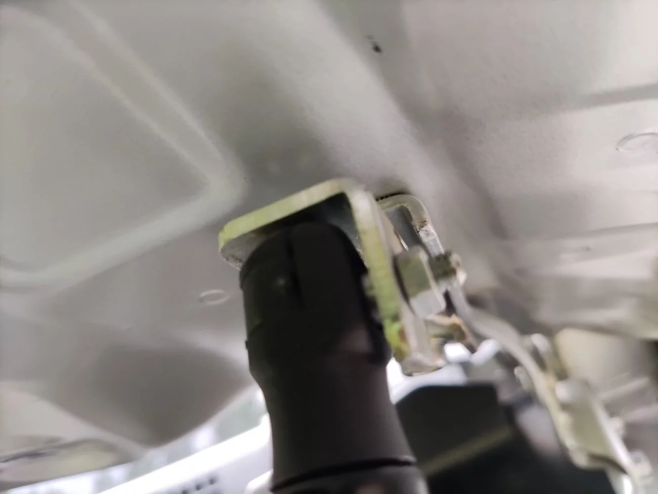

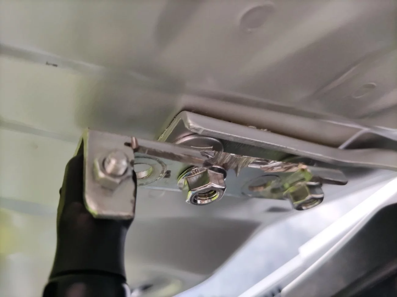

Mich hat das hakeln gestört zumal ich das Ladekabel vorne in einer Kister transportiere
deswegen habe ich ein Flacheisen und einen Winkel ergänz und eine Gasdruckfeder rechts ergänzt.
(Leider ist der Hebel links zu kurz eine 300 mm Feder reicht leider nicht)
Daher

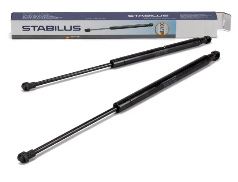

2x STABILUS 6052CM Heckklappendämpfer Dämpfer für FIAT PUNTO + VAN (176) 7734566
einer reicht und 150 NM würden es auch tun ist eher etwas zu kräftig
Daher
- Ausschubkraft [N]: 300
- Hub [mm]: 173
- Länge [mm]: 445
