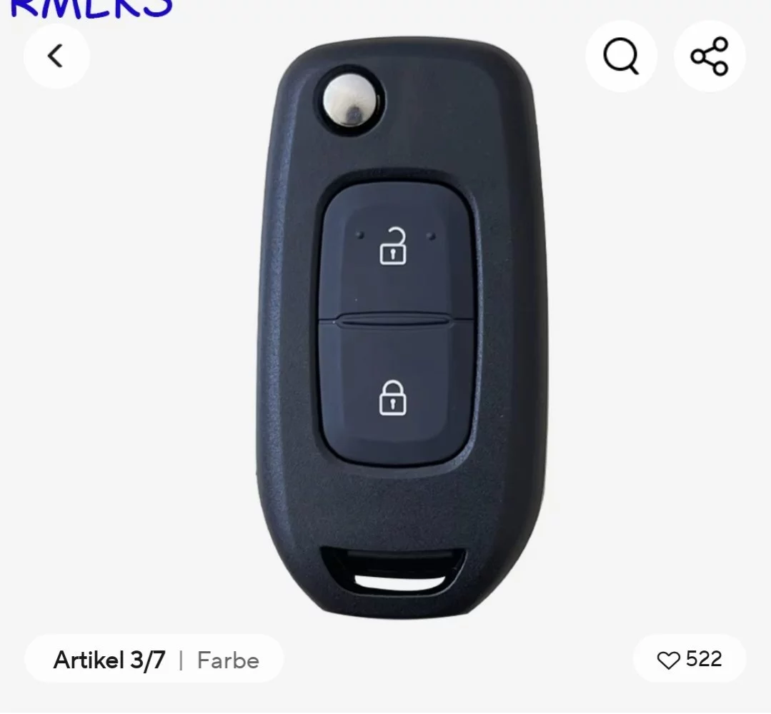

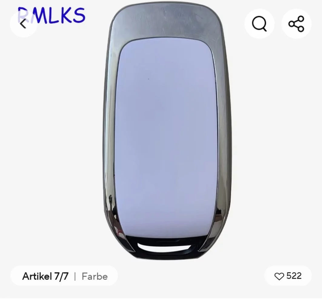

Wäre echt genial wenn wir einen cooleren klappschlüssel schaffen würden wie den den hier inkl mir einige haben. Die qualität ist leider eher mäßig dieser teile. Dieser hier würd mir richtig zusagen:
Wäre zwar toll aber irgendwie ist mir das kaum Geld wert und daher wird das für mich leider nichts werden.
