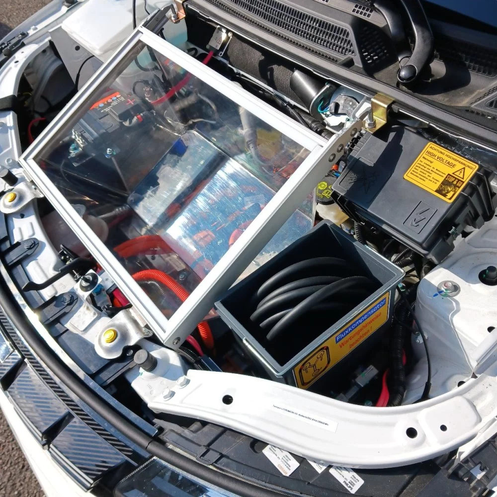

Frunky Befestigung - Metallverstrebung zum Befestigen fehlt am Fahrzeug
Oooooder ich bohre ein paar extra Löcher in den Frunky rein und befestige das woanders.
Wäre die billigere Variante.
DIY: Komm doch einfach vorbei, dann machen wir das passend...Geht nicht, gibt's hier im Schwarzwald 🌲 Nicht.
Volleinsatz- Frank benötigt unbedingt eine zusätzliche, gut gemachte " Zentralgummidichtung" unter der Motorhaubenkante.
🌧 Ohne diese oder alternative angebrachte, nachträgliche Abdichtung , gerade auf den seitlichen Blechstreben, wird das Frunkvolumen mit H²0 geflutet, der Einsatz wird mehr als unansehnlich...zur Berücksichtigung bei Montage von Frank und Co...
Danke für das Angebot, habs eben unserem Nachbar/Vermieter gezeigt, wir basteln uns da was zusammen (zusammen mit den beiden bestellten Metallteilen, hab noch an einer anderen Stelle etwas billigere gefunden).
Meine erste Idee wäre es gewesen, vier Löcher in die Ecken unten reinzubohren, damit wenn es zu nass wird, das auch alles ablaufen kann. Aber zusätzliche Dichtung werde ich wahrscheinlich auch noch nachrüsten und erst einmal ohne Löcher probieren
Wichtig ist nur eins, und dann kannst du dir das Dichtungsgedröhns auch sparen. Nämlich dass der Frunk direkt unter der Motorhaube steht. Bei mir ist noch nie ein Tropfen eingedrungen obschon es Abklatscher am Rand vom der benutzten Kiste gibt. Ich habe das Muster dann beim MG5 wiederholt und mit einem Messschieber für Fräser die genaue Distanz bestimmt, und auch da kein Wasser. Der eingebaute Ikea Mülleimer bleibt sauber solange man keinen Kladdkaka reinschmeisst.
So, Teile bestellt (knapp über 100€ mit Versand).
Die Befestigung in Richtung Mitte ist leider geschweißt, also bleibt erst einmal nur Winkelblech als Lösung. Und irgendwas dazwischen, damit ich die vorhandenen Karosserieteile nicht beschädige.
Ich überlege mir gerade, eigentlich wäre etwas aus dem 3D Drucker in Richtung Mitte passend. Ein Teil, was oben auf liegt und wird seitlich festgeschraubt wird. Was meint ihr dazu?
Oder ich befestige es gar nicht in Richtung Mitte und verlasse mich darauf, dass der Frunky die restliche Stabilität liefert. Dafür müsste ich aber mindestens noch die beiden fehlenden Löcher in den Frunky bohren zur Befestigung an der Seite.

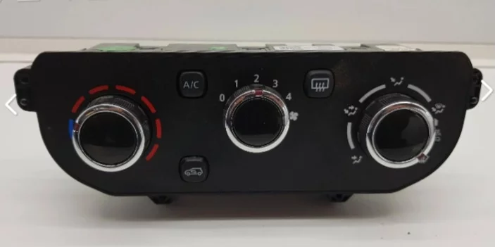

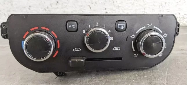

Umluftklappe ,
UMLUFT -Schieber im VorFacelift 2020... noch mit mechanisch und stufenlos verstellbarer Aussenluft Klappe
Ab 2021ff mit Aktor, kleiner Emotor zur Aussenluftklappensteuerung: Auf oder Zu, keine Mischung mehr möglich...ggf. effizienter...

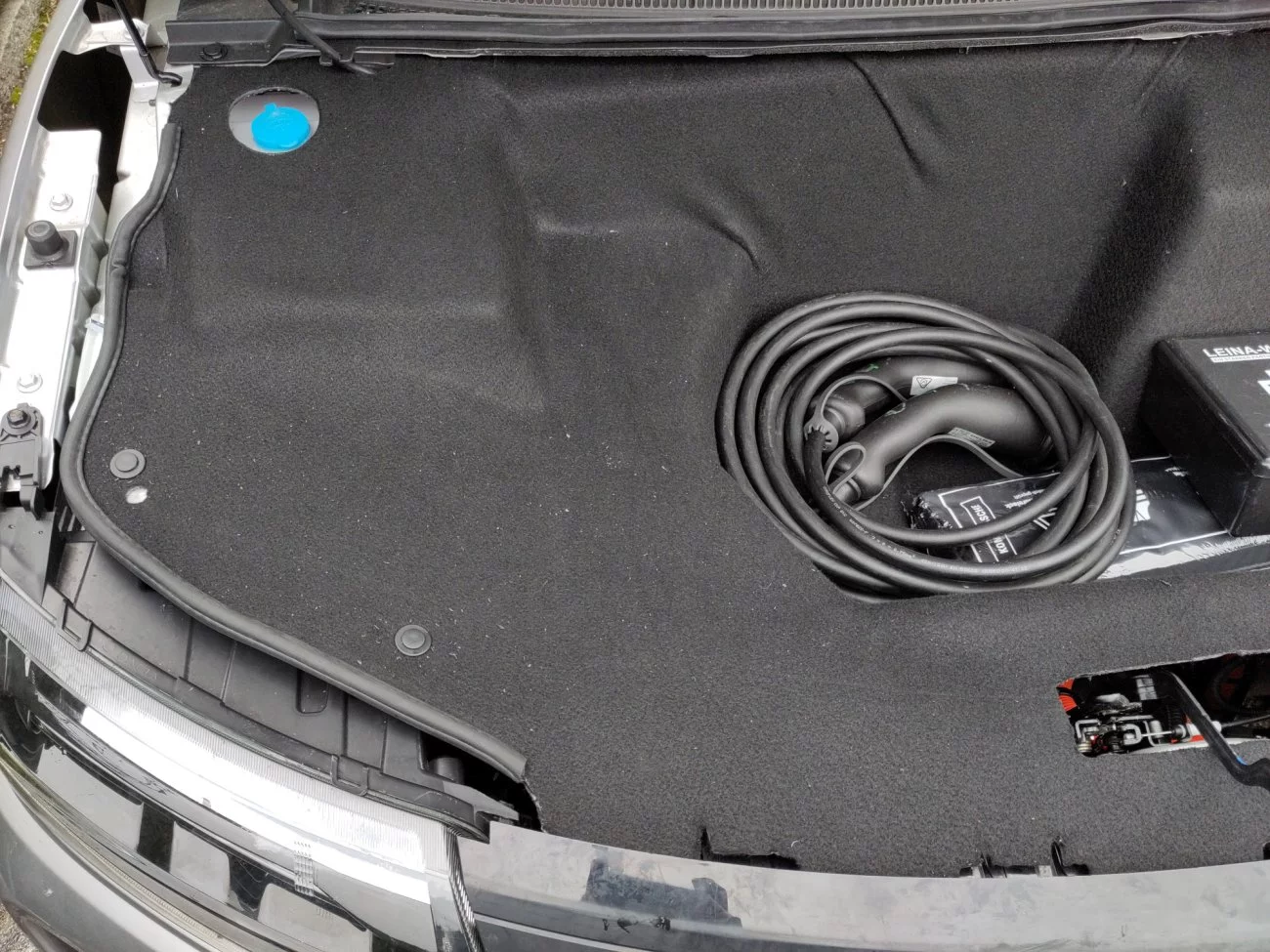

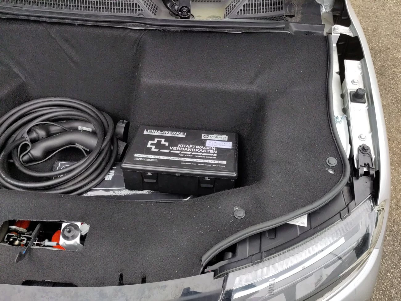

"Operation Frunky pre-Facelife" ist fast fertig, Fotos folgen morgen.
Die gekauften Metallteile von dem Nachfolgemodell passen auch nicht so ohne weiteres, da die Löcher nach vorne verschoben wurden für die Facelift Version. Deshalb musste ein Teil vom neuen Metallteil abgeknipst werden. Dadurch haben sich auch die Löcher verschoben, bei denen der Frunky befestigt wird, also 4 neue. Die Befestigung wird zumindest teilweise mit Flügelschrauben statt den Originalen Klipsnubsis gemacht.
ich will mir gar nicht ausrechnen, wie viel Geld wir jetzt ausgegeben haben, nur um das Ladekabel vorne unter zu bringen 😥
So sieht es jetzt aus:

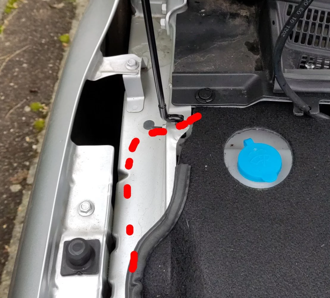

Mit viel Kraft kann man die originalen Plastiknubsis verwenden. Links oben habe ich noch einen Teil vom Frunky abgeschnitten, damit der Stab zum Offenhalten von der Motorhaube da nicht drauf drückt. Das hat das Spaltmaß zwischen Karosserie und Motorhaube sichtlich vergrößert. Rot gestrichelt wie es vorher war.

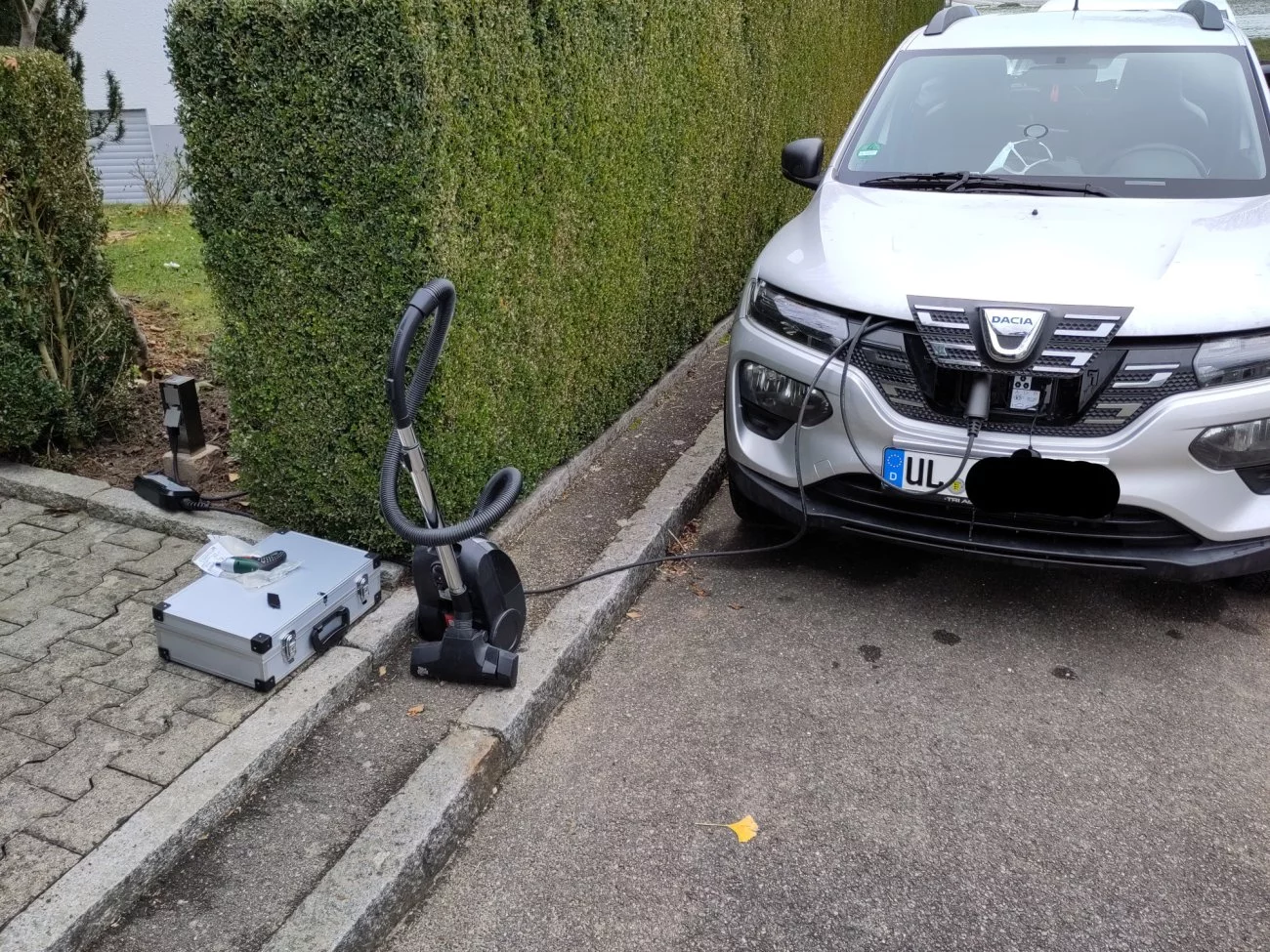

Alles zusammen, angeschlossen an der Ladesteckdose:
