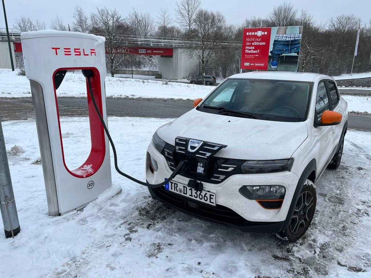

…by the way, voller Ladefail mit 3kW gerade…

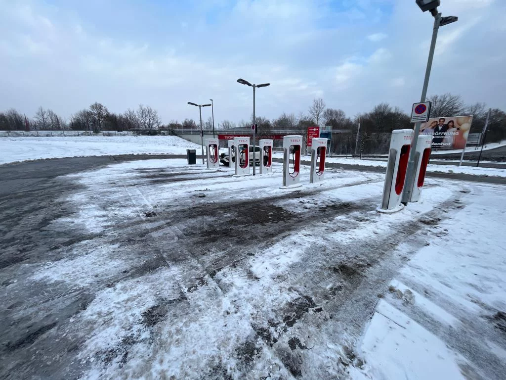

Ging gar nix, 3KW, mehr nicht, auch nach Säulenwechsel nicht.
Möchte die Gedanken der dort zuschauenden Teslafahrer gerne gehört haben. Bestimmt bin ich schon in einem passenden Forum belächelt worden.
Also am Pfalzwerke CCS gingen bei -4°C noch 6kW.
Am SuC mit 14°C Akkutemperatur nur 3kW.
Die Akkutemperatur kann es also nicht gewesen sein.
