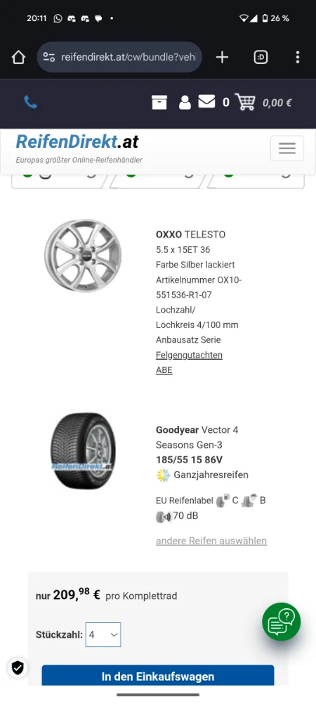

Einige Konfiguratoren scheinen oft den Spring 2 noch nicht zu kennen, was habt ihr so an Bereifung? Gibt es einen guten Konfigurator der den Spring 2 kennt? Oder kann ich davon ausgehen, das alles vom 1er auf für den 2er passt?
Ich würde eventuell Oxxo telesto kaufen plus alljahres Reifen oder Winterreifen auf einen Satz orig Stahlfelgen aufziehen.

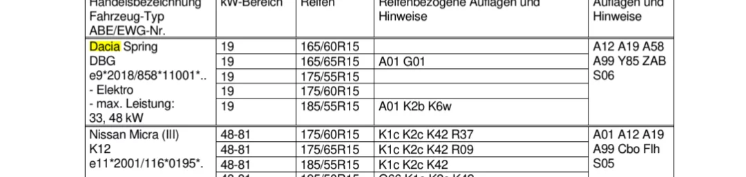

Wie viele hier hab ich den Spring nur mit Sommerreifen bekommen. Hat jemand 175 oder sogar breitere Reifen mit ABE am Spring 2?

Laut reifendirekt.at
Würde das gehen:

DBG ist ja immer noch der Code auch für den aktuellen Spring; ich würde die mit der ABE bei meinem glatt draufziehen (abhängig von den Auflagen und Hinweisen) und sehe nicht, was sonst dagegen sprechen würde.
Technisch und aus meiner Sicht sogar optisch, unterscheiden sich Spring 1, 2 & 3 kaum.
Sogar zum Ur-Spring: Renault City K-ZE (Vorstellung 2018) sehe ich die Erweiterung auf 185iger Felgen und Reifen als Sicherheitsgewinn.
Manche schwören hier auf die Original 165iger Scheiben, bestimmt aus Sparsamkeitsgründen🤑
Der Mehrverbrauch vermute ich im Promillebereich.

Der Oxxo telesto oben war 5.5 breit

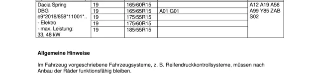

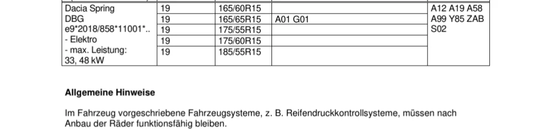

hab Grad gesehen, dass beim gleichen mit 5, auch nicht die Vorführung/Abnahme notwendig ist (außer bei 165/65R) die restlichen Nummern waren alle was mit Schneeketten / kein Allrad usw
Also hab ich Mal einen Favoriten, nachdem da alles von 165 bis 185 drauf geht.

OXXO TELESTO
5.0 x 15ET 38

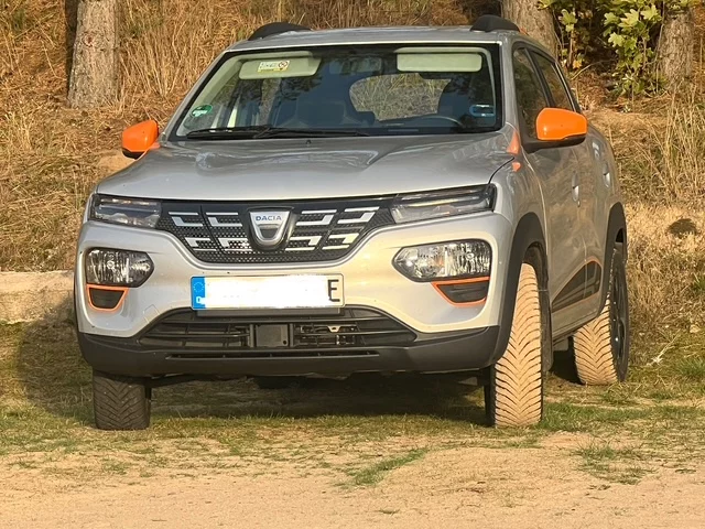

Da bin ich aber nicht der einzige der die 185'er drauf haben. Viele hier im Forum haben den Trennscheiben nicht getraut und sich größere Socken aufgezogen.
Aber es gibt hier auch eine große Anzahl von Fürsprecher für die Trennscheiben.
Ich bin vollzufrieden, und wie @Lodgy schreibt, ist der Mehrverbrauch verschwindet.
Die meisten fahren die Oxxo mit den 185/55 R15- Ich auch aber mit reinen Sommereifen von Goodyear. Im Winter Conti Ganzjahresreifen 165/70 R14 weil ich die gleich nach Kauf erwarb. Später werden die mit Winterreifen kommen. Ganzjahresreifen sind halt immer ein Kompromiss. Will ich nicht mehr.
Trennscheiben haben in einem Fall einen wichtigen Vorteil: Bei Gefahr von Aquaplaning schwimmen sie nicht so leicht auf.
