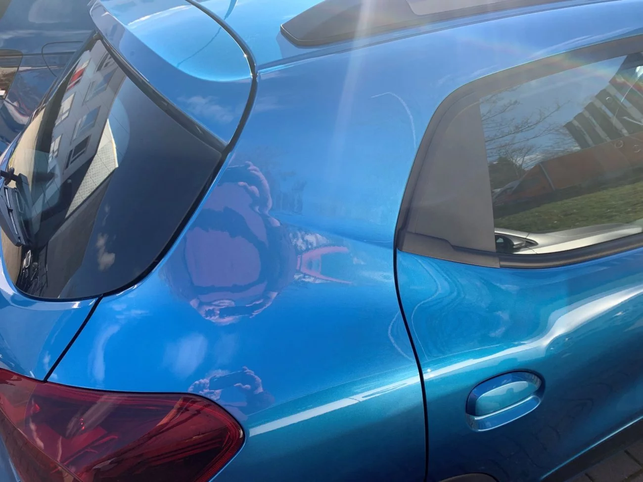

ist mir jetzt schon ein paar mal aufgefallen und frage mich gerade, ob ich da was machen kann / soll.
Ist auf den Photos schlecht zu erkennen und im echten Leben je nach dem, wie die Sonne steht sieht man es halt manchmal und manchmal nicht.
Im Januar war ja nicht so viel Sonne und im Februar bisher auch nicht.
Einem Kollegen ist nichts aufgefallen, bis ich es gesagt habe, dann hat er gesagt, ja, wenn man es weiß dann sieht man es.

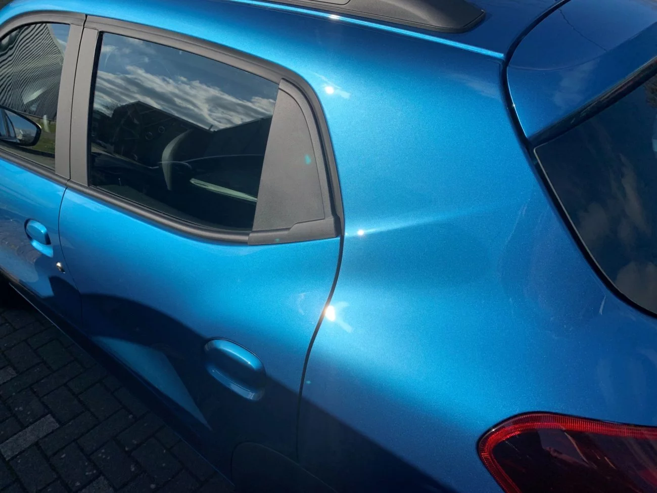

Ich hab den Eindruck, das Heck hat zu wenig Farbe abbekommen. Die Türen hinten sind dunkler als die C-Säule - nicht viel, aber es ist ein Farbunterschied zu erkennen, wenn Licht darauf scheint. Im Schatten ist eher nix zu erkennen, da dann beide Teile Dunkel sind, aber wenn die Sonne scheint kann man erkennen, das die Tür dunkler ist, als die C-Säule.
Wie bei einem schlecht lackierten Unfallschaden.
Was kann ich tun ?
Ist das ein Einzelfall - hatte schon mal jemand Farbunterschiede in der Lackierung ?
Gruß und Danke schon mal vorab
Ja, man sieht den Unterschied schon gut auf Deinen Photos!
Ich habe ja 2 weiße Springs, mit dem gleichen Farbcode, die sind aber, wenn sie nebeneinander stehen, auch unterschiedlich. "In sich" sind alle Einzelteile eines Fahrzeugs zwar gleich, aber von Fahrzeug zu Fahrzeug ähnlich unterschiedlich wie bei Dir von Chassis zu Tür.
Von daher: Da scheinen es die Leute in der Lackierstraße nicht ganz so eng mit der Farbtreue zu halten.
Aber bei Dir innerhalb eines Autos? Also nachfragen würde ich da schon mal...

Bei meinem Blauen gibt es an der gleichen Stelle Farbunterschiede. Das scheint mehr oder weniger "normal" zu sein. Solche Farbunterschiede gibt es bei diesen "tiefen" Farbtönen häufiger (betrifft aber wohl nur die Metallic-Farben). Schau dir mal einen dunkelroten Mitsubishi oder auch Renault in der Sonne an. Bei denen ist sowas auch sehr deutlich zu erkennen.

Passt aber nicht oder war super heftig. Das ganze Auto bis zur C-Säule ist dunkler incl. der 4 Türen - auf beiden Seiten. Also entweder wurde das Heck heller lackiert oder der Rest dunkler.
Glaub ich nicht - ich denke, Dacia lackiert nicht das ganze Auto komplett sondern die Teile einzeln. Haube, Türen, Karosserie und bastelt dann das Auto in der Farbe zusammen.
Selbst wenn er eine Heckschaden hatte beim Transport oder auf dem Schiff, dann wären die Kotflügel hinten und die Heckklappe neu lackiert worden. Aber die C-Säule auch - auf beiden Seiten ? Das muss ein heftiger Unfall gewesen sein, wenn beide C-Säulen neu lackiert werden müssen bzw. alle 4 Türen.
Ich denke einfach, da ist am Heck nicht genug Farbe (oder eine falsche Mischung oder bei einer anderen Temperatur, oder ...) aufgetragen worden - warum auch immer.

Wenn nur ein Teil eine andere Farbe hätte - vielleicht. Aber Heckklappe, Kotflügel hinten r+l und das Dach sind heller als die 4 Türen.
