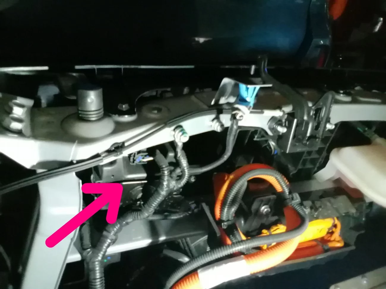

So, nun herrscht vorläufige Stille: Habe einfach einen Deckel auf die Schallöffnung geklebt.
Erst wollte ich den Soundgenerator ausbauen, um bequemer hantieren zu können,
aber die Damen/Herren Ing. haben das so konstruiert, dass dazu die Frontverkleidung abgebaut werden muß. Dazu kommt noch, dass die beiden 6 mm Schrauben PZD Sterne haben und eine davon noch einigermaßen mit einem normalen Schraubendreher entfernt werden kann. Die Andere ist jedoch dermaßen unzugänglich, dass man nur mit Spezialwerkzeug beikommt. Beim Wiedereinbau habe ich deshalb Inbus-Edelstahlschrauben verwendet, die sich mit normalem Werkzeug anziehen bzw. lösen lassen.
Für die Leser-Schreiber mit erhobenem Zeigefinger:
Um die Konformität wiederherzustellen, werde ich einen zweiten Lautsprecher montieren, der mittels MP3-Soundfiles beschickt werden kann. Bin noch am überlegen ob Bahnschranke oder amerik. Polizeisierene...:cool:
Hier - in Fahrtrichtung links.
