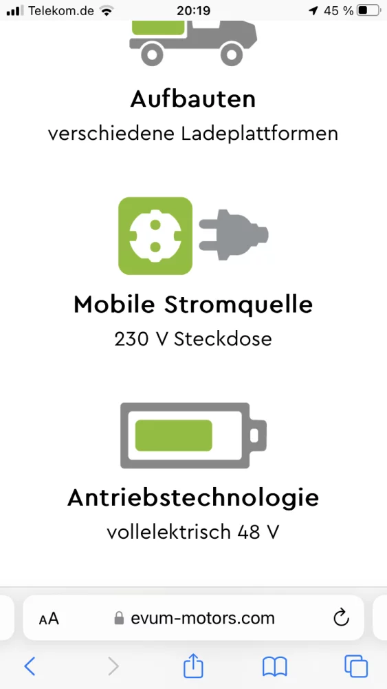

Ah, was mir gerade noch einfällt: Kann es sein, dass es bis 48V nicht als „Hochvolt“ zählt, um man daher nicht so viele Isolier- und sonstigen Sicherheitsfeatures vorsehen muss? Evtl. ein Argument für ein rel. kleines Unternehmen…
Genau Kleinspannung bis AC 50V.
Da wir hier aber 48V Gleichspannung haben gilt DC 120V, somit kein Problem.
