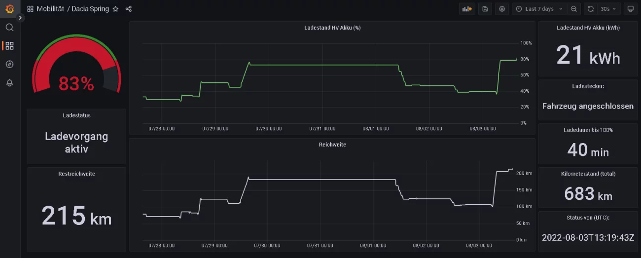

Mein "Projekt" läuft einem Raspberry Pi 4 mit 8GB RAM. Auf dem ist ein 64Bit Raspberry OS installiert. Auf diesem läuft der ioBroker in dem ganz viele Daten (Haussteuerung, Klimaanlagen, Heizung, Strommesser, Schwimmbad, Gasmesser usw. auflaufen). ioBroker schreibt die notwendigen Daten in eine InfluxDB 2.0 und diese Daten nutzt das installierte Grafana für die Visualisierung. Die Daten vom Spring kommen über den "Renault Adapter" im ioBroker, sprich aus dem Internet, nicht direkt vom Auto.
Die derzeitige Visualisierung (direkt aus einem Webbrowser heraus am Desktop) sieht aktuell so aus:

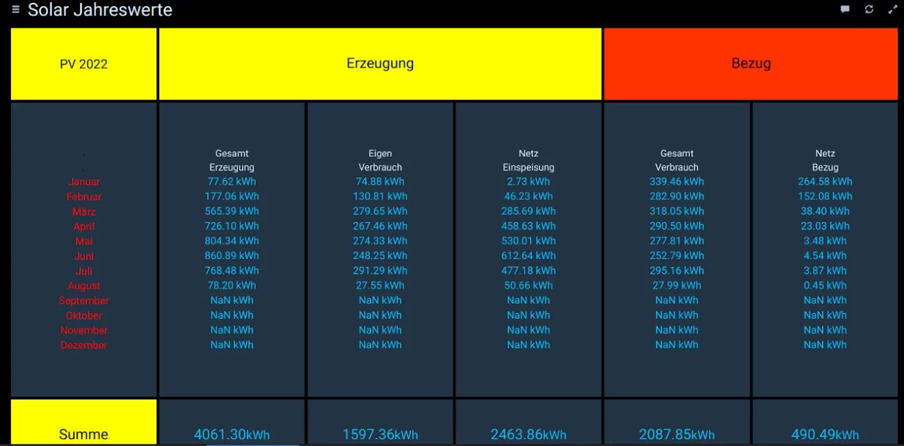

Den wichtigeren Teil lasse ich mir auch auf einem Magic Mirror anzeigen
eingebunden hab ich meine Wetterstation, die PV Anlage (Speicher, Energiemanager, Wechselrichter) sowie die Wallbox.
Zusätzlich noch ein paar ESP32 Cams, einen ESP8266, den Stromzähler per Smartmeter.
Sogar meine 3D Drucker und schaltbare Stcekdosen.
Demnächst noch die Speichertemperaturen der Solarthermie.
Ach den Spring hab ich beinahe vergessen.

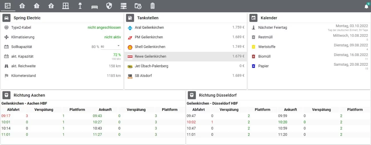

Vor 3 Wochen hab ich mich an jarvis getraut. Ich finde das ziemlich einfach und man kann die Ansichten ganz schön zusammenstellen. Mit JSON zur Formatierung tue ich mich manchmal noch schwer, aber vom Prinzip bin ich echt zufrieden. Ich komme spätestens am Sonntag dazu, meine Ansichten einzustellen.
Bin jetzt schon dazu gekommen, Ich nutze ioBroker mit dem Renault-Adapter. Anstelle der Batterietemperatur, die ja immer 20° anzeigt, habe ich die Klimatisierung eingebaut. Ich hatte in dem 500km-Thread schon Bilder gepostet, die ich nochmal überarbeitet habe.
Eine Variable (über homematic) speichert die Sollkapazität des Akkus und löst eine Telegram-Nachricht aus, wenn das erreicht ist.
Eingebaut ist das in den Startbildschirm mit Tanken, Zügen und Müll.
Bei der Kurve hatte ich die Reichweite zuerst drin, aber die läuft i.d.R. ja genauso wie die Ladung. Die Grafik habe ich nur erstellt, um ein Gefühl für die Nutzungsfrequenz und die Ladezeiten zu bekommen. Umgesetzt mit Flot- und History-Adapter.
Im Moment lade ich noch über Schukoladegerät, die Wallbox kommt dann endlich am Montag und danach gehts etwas schneller.
Ich sollte noch erwähnen, dass ich hier je nach Wetterlage Schwierigkeiten habe, auf das Auto zuzugreifen. Wir sitzen hier in einem Funkloch. Meistens ist ein Balken zu haben, der ausreicht, damit das Auto mit dem Renaultserver Verbindung hält. Aber das kann auch schnell vorbei sein, und dann stottert es. Das kann man in der Kurve oben gut sehen: Gestern Abend Ladung beendet und Kabel ausgezogen. Ladung bleibt gleich, Stecker wird aber noch als verbunden angezeigt bis heute morgen :LOL:

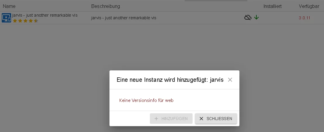

Wollte es gerade mal nebenbei installieren, aber bekommen nur folgende Meldung obwohl ich die Abhängikeiten (Web Server, socket.io) installiert habe...

Läuft jetzt auch bei mir. Musste die Adapteransicht im ioBroker neu laden und schon ging es. Ja, für den ersten shcnellen Wurf nicht schlecht, auch auf dem Smartphone, auch wenn es automatisch nur meine Homematic und Shellys gefunden hat. Sobald ich Zeit habe schaue ich mir das mal weiter an.
