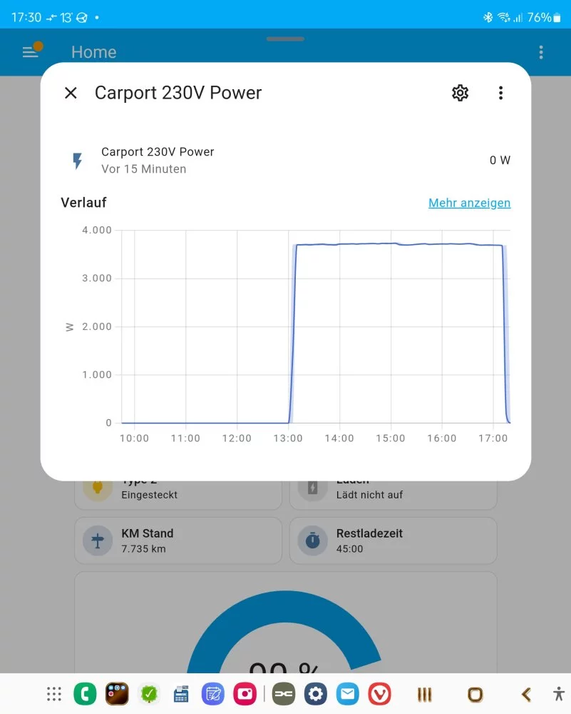

Veränderung im Schaltschrank, Shelly Plus 1PM fliegt raus (zu klein für die Leistung), reingekommen ist ein Tongou TO-Q-SY1-JZT (max. 25A), ohne Probleme in Home Assistant zu integrieren.

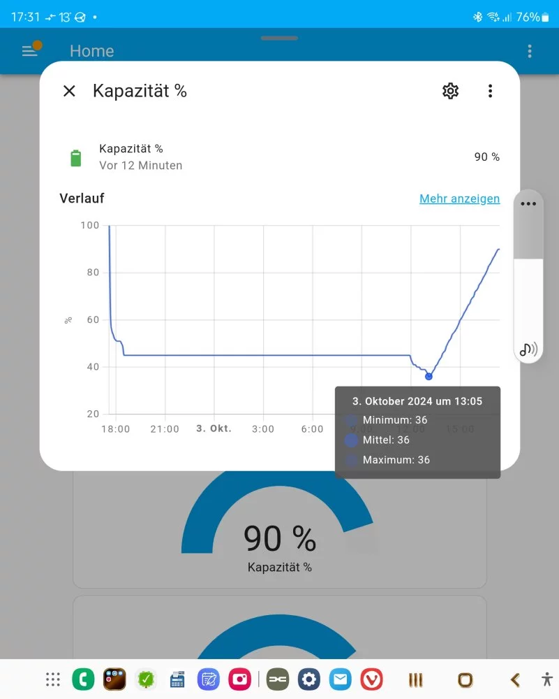

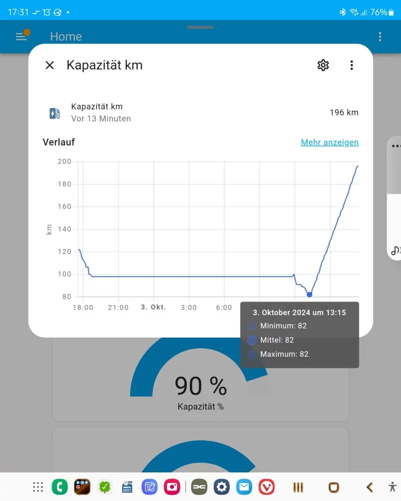

Von 36% (82 km) auf 90% (196 km) in ca. 4 1/2 Stunden, stabil, durchgehend ca. 3.7 kWh. Die Shelly stieg beim letzten Mal wegen Überhitzung (?) bei ca. 53 Grad aus, daher der Wechsel.

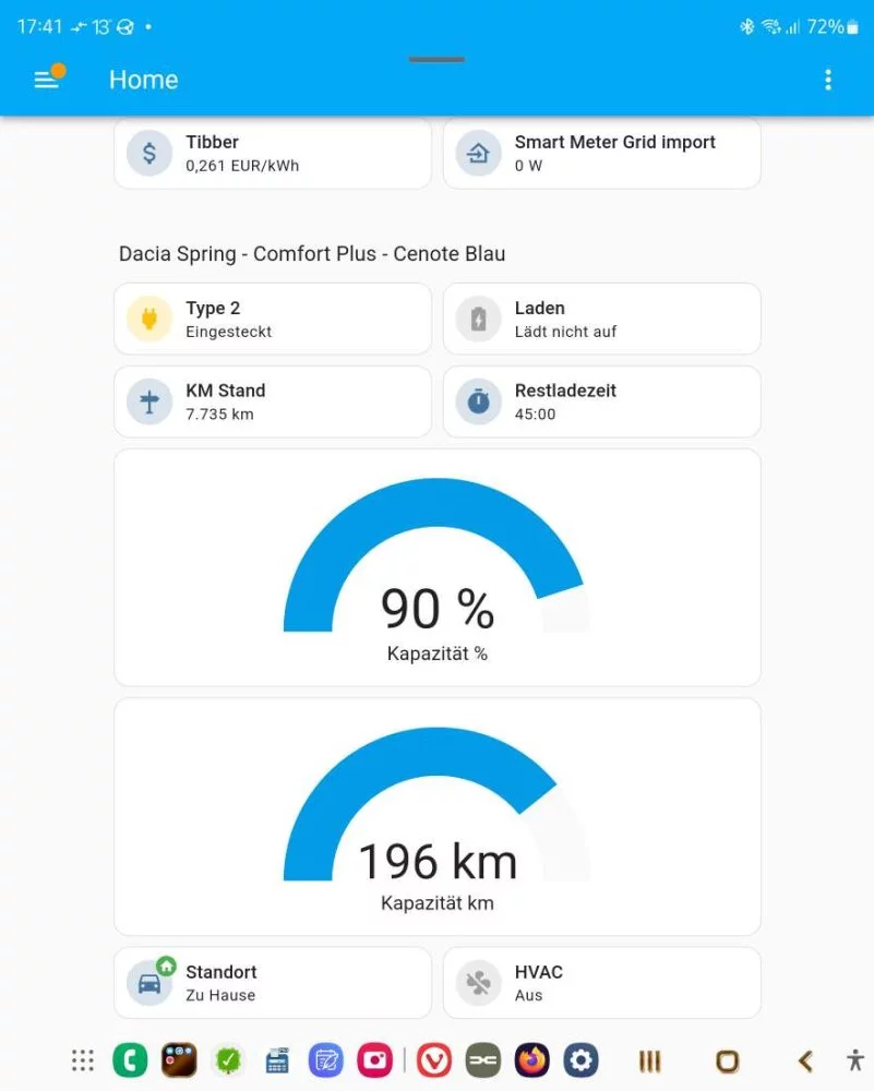

Hemm, warum endete die Beladung bei 90%, ist das eine Vorsorge von Dacia? Die Ladeapp habe ich vorsorglich ersteinmal deinstalliert. Lade jetzt mal bis 100%, dann werde ich ihn mal bis zum letzten Tropfen leer fahren.

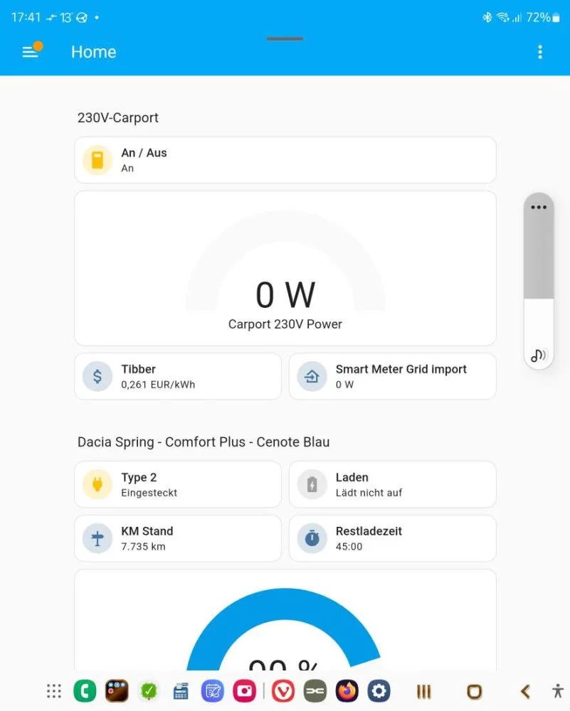

Bilder aus dem Home Assistant ...
