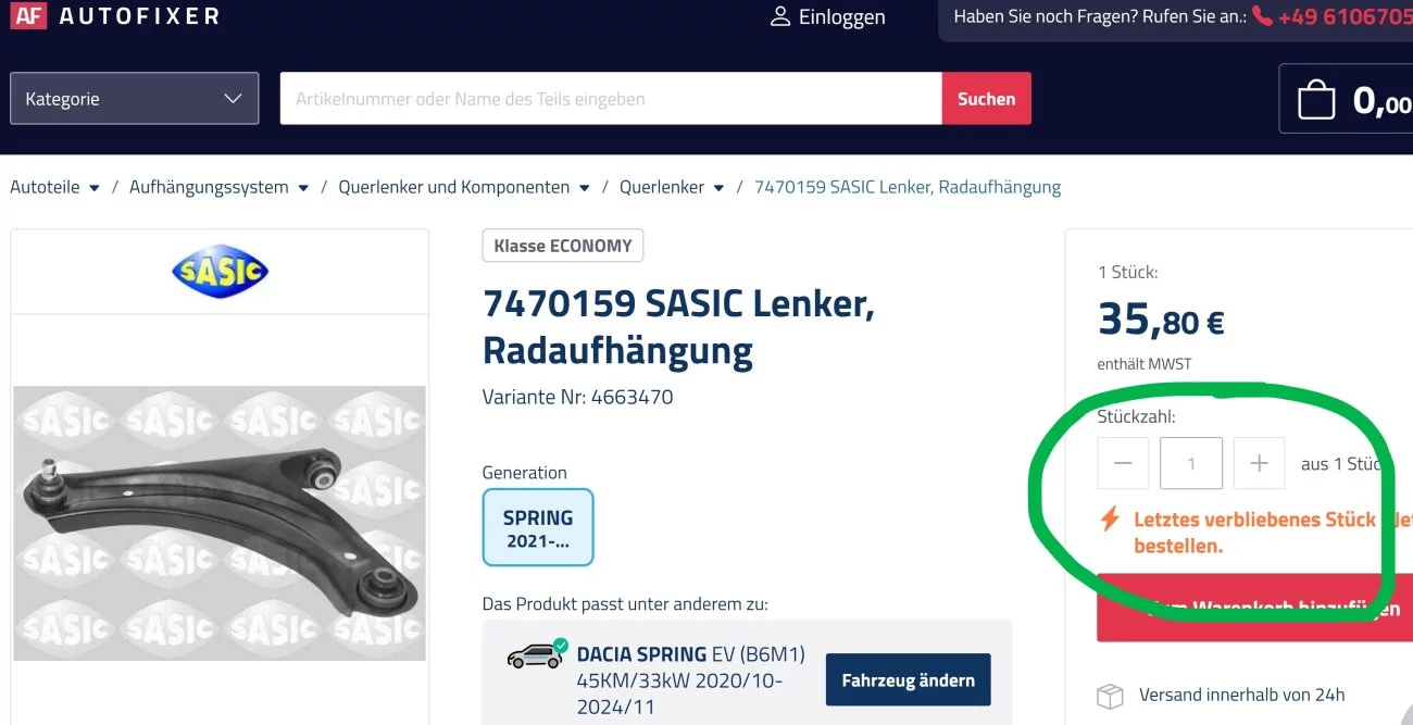

Andererseits gibt's die Querlenker für den Spring für 40 - 80 Euro im Zubehör. Viel schlechter als das Original kanns kaum sein. Also: Tauschen (reine Schraubarbeit), Spur einstellen (lassen) und gut ist's.

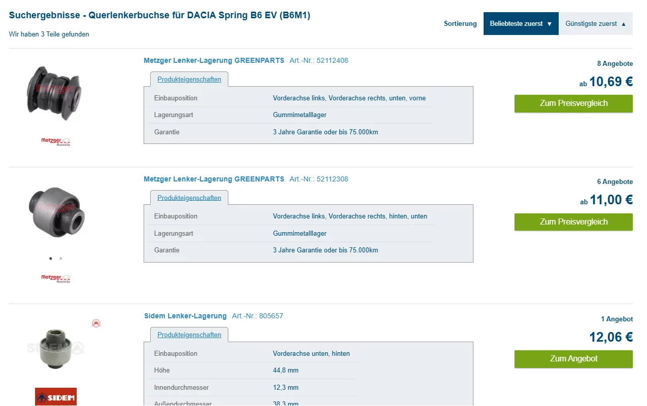

die Buchsen gibt es auch einzeln, aber das macht wohl nur Sinn wenn man es selbst macht.
Querlenker komplett im Vergleich zu diesen einzelnen, gelisteten Ersatzteilen, trotzdem Danke für diese doch nachhaltigeren Bauteile bei DIY Reparatur im Minimal-Prinzip...Oder doch gleich den ganzen Zubehör- Querlenker kaufen ?

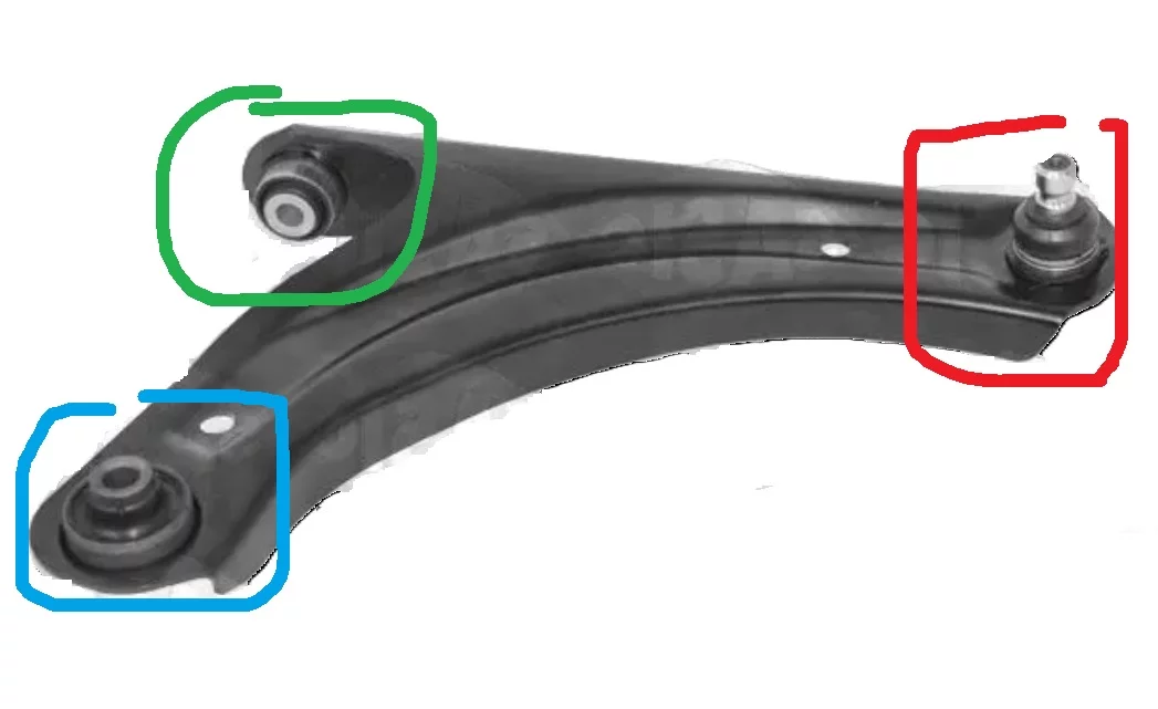

Schau mal, welche Buchse oder Lagerung macht schon nach 3 Jahren schlapp ???🛠️
BLAU, GRÜN oder sogar schon ROT ?
...bin mal gespannt 🫡
es gibt an diesem Querlenker nur 2 Gummibuchsen - das rot eingekreiste ist das Traggelenk

dachte mir, das Bild mit den Kreisen würde dem Betrachter die Möglichkeit eröffnen, die mutmaßliche Schadstelle einfachst zu benennen, ggf. sogar aus der Erinnerung, besser wäre dazu natürlich der Mängelbericht der Überwachungsorganistation...dort könnte sogar dann auch die exakte Ort und Lage des Bauteils benannt sein...das zum Mangel geführt hatte...
