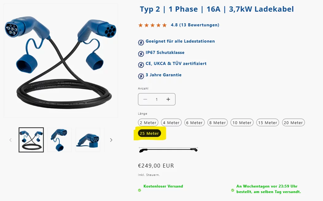

Erfahrung mit langen (>20m) Ladekabeln?

Die 20m stellen keinerlei Problem dar!
Zumindest sofern keine erhöhte Netzinnenimpedanz bis zum Ladeanschluss vorherrscht, aber dann handelt es sich sowieso um keine Normgerechte Installation der Wallboxen.
Der geringe Spannungsfall kommt kaum zum Tragen. Viele haben ja auch schon 30m vom Haupt/Unterverteiler bis zur Ladesteckdose/Wallbox draussen an der Garage o.Ä.
Und insbesondere zur Steckdose liegt auch kein größerer Querschnitt.
Dem Strom ist es egal ob die Leitung bis zur Steckdose/Wallbox oder das flexible Ladekabel länger ist.
Die Schaltnetzteile in Elektroautos sind meist für den Internationalen Markt und kommen mit einer großern Toleranz an Spannungen (und teilw. sogar Frequenz) zurecht. (Ähnlich wie andere Schaltnetzteile Handy/Laptop etc.)
