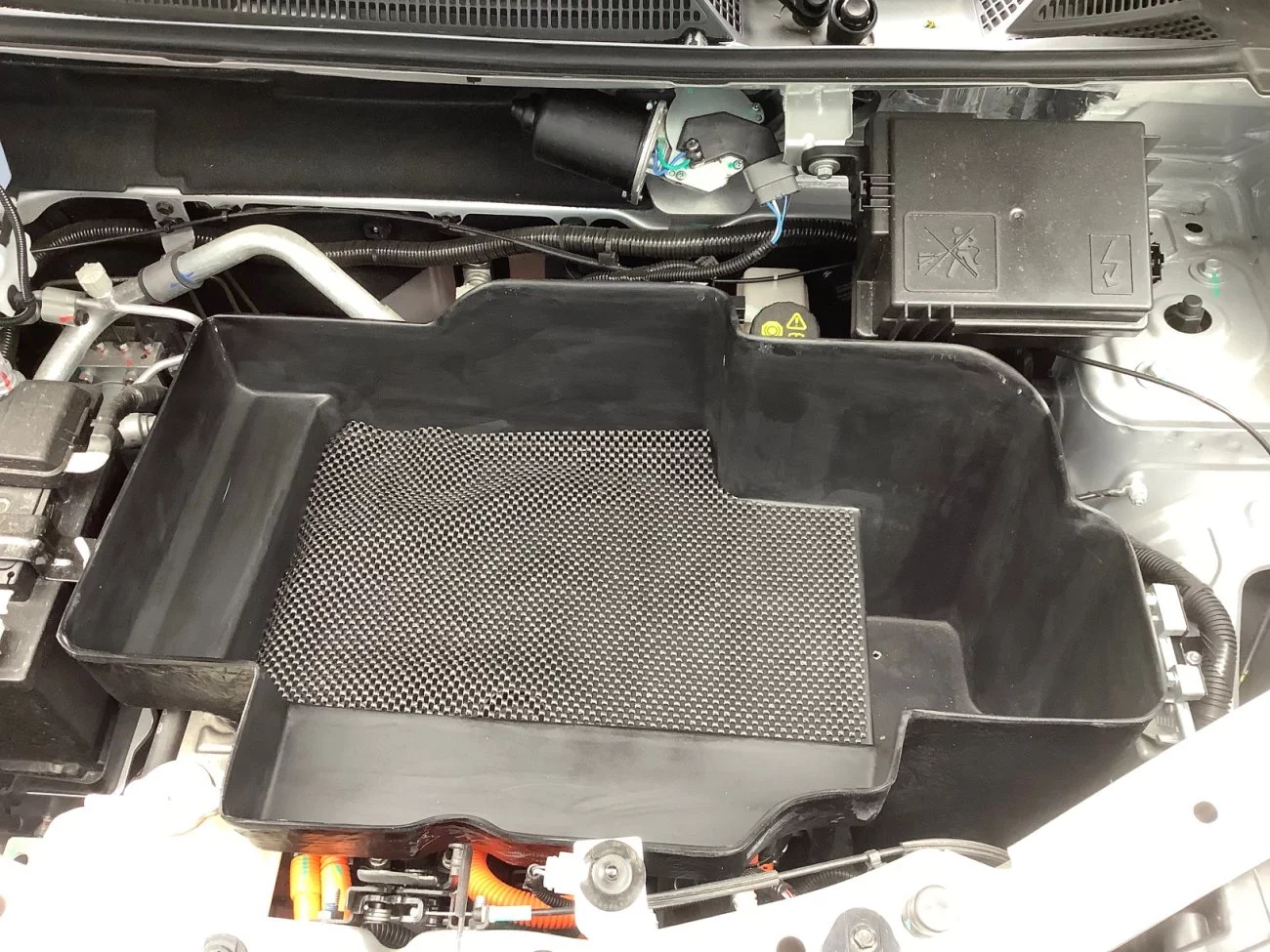

Ich gehöre zu denen, die den irischen/ungarischen Frunk eingebaut haben. Den finde ich sehr praktisch und auch total unbedenklich. ich habe mich trotz des stolzen Preises dafür entschieden, da ich keine Längsstangen in meinem Motorraum wollte, die im Falle eines Unfalles unvorhersehbare Dinge tun... Es wird minimal feucht, aber für Ladekabel und ähnliches Zeugs absolut unbedenklich.

Der Frunk aus Irland ist schon sehr gut, im Moment Generation 2 mit besseren Finish. Dafür musste ich leider die Löcher nachbohren war aber kein Drama. Generation 3 aus Recyceltem ABS Kunststoff ist noch in der Beta Phase und soll mit einem Deckel und einem Unterfahrschutz ergänzt werden nach Auskunft der Geschäftsführerin.

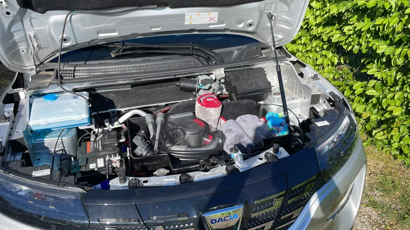

Was war das nochmal für ein Dämpfer ?

Den Dämpfer gibt es Hier
Version: 350mm Länge - 130mm Hub
Newton-m: 250N
Habe ich aber auch hier aus dem Forum. Will mich nicht mit fremden Federn schmücken.
Finde aber gerade den Beitrag nicht auf die Schnelle.

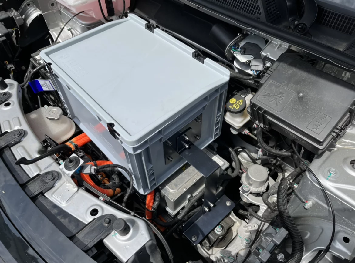

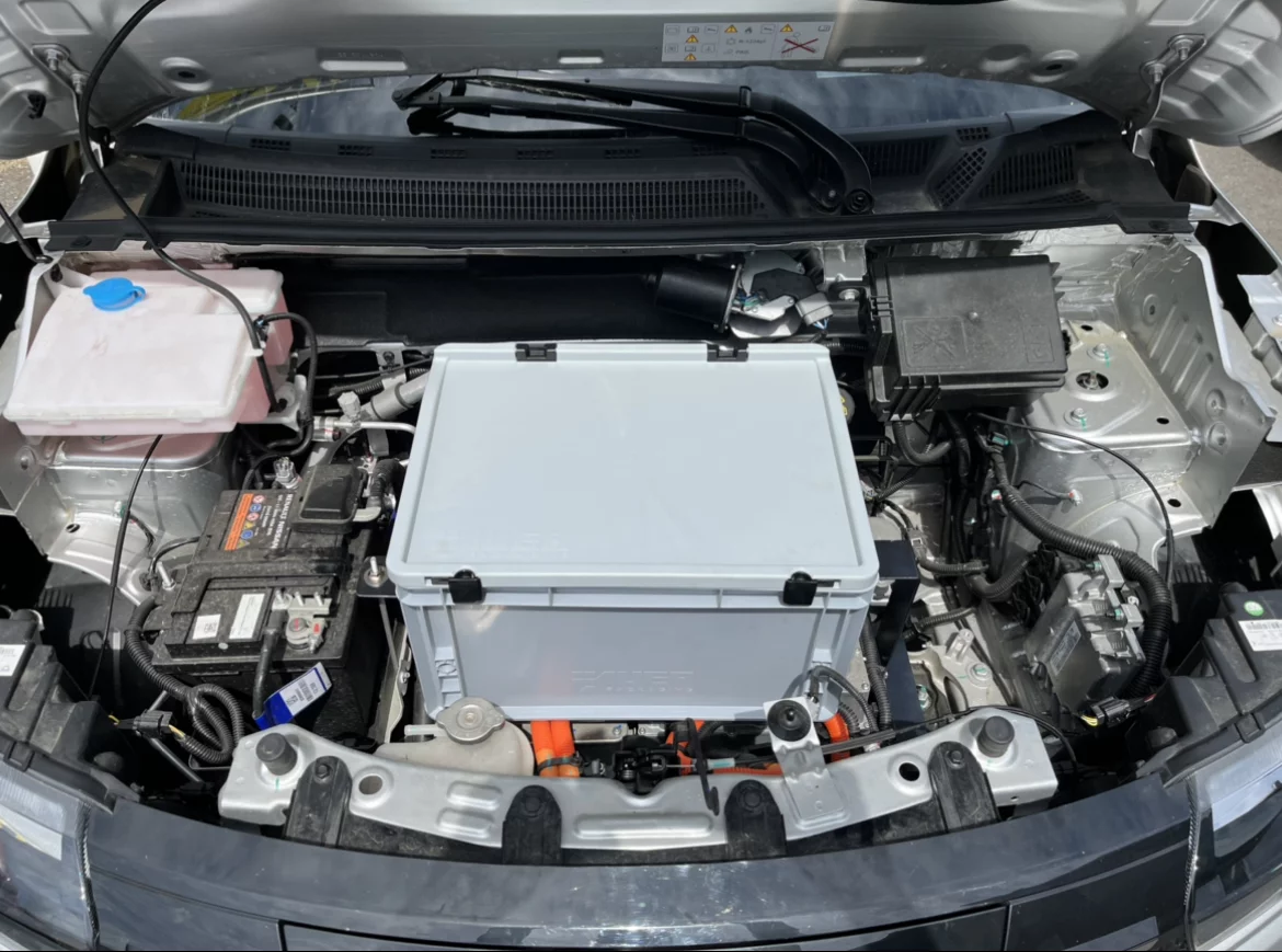

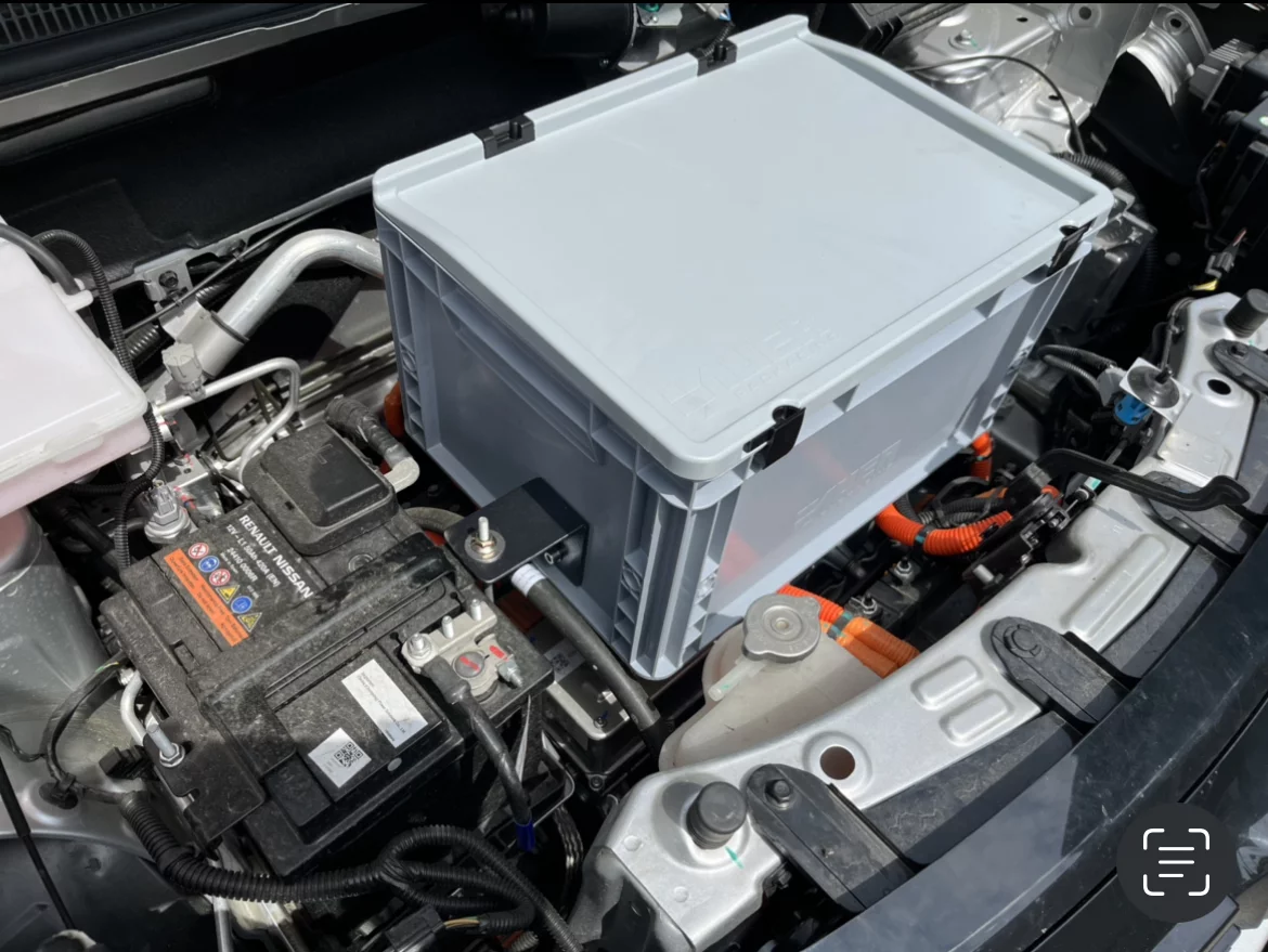

Wenn du handwerklich nicht unbegabt bist, bist du mit einer Eigenbaulösung auf jeden Fall günstiger dran.
Meinen habe ich mit geistiger Unterstützung aus dem Forum auch umsetzen können.

Eine wirklich lobenswerte, selfmade Lösung! Ich glaube ich spreche im Interesse vieler hier, wenn ich Frage: Wie sind die Maße der Winkel und der Bohrungen an der Kiste/ Plastikbox. Gerne auch mit Maße und Link zur Plastikbox. Schönen Gruß
