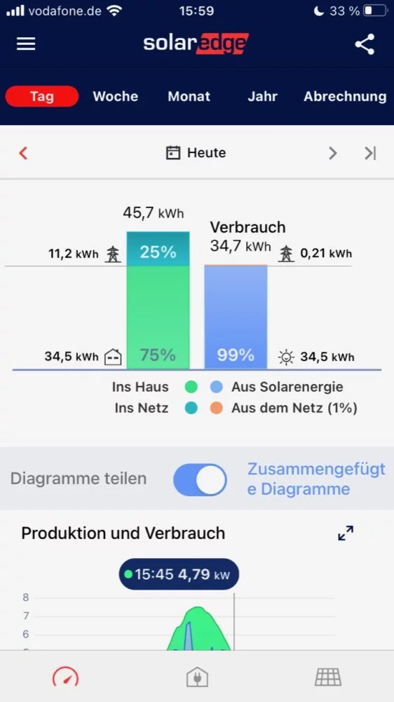

Beispiel heute:
- Frühstückskaffee
- Laden meiner Frau offen (1.1kW Grundlast)
- parallel Spring geladen
- zeitversetzt Warmwasser erzeugt
- zeitversetzt Nacht-Akku geladen
- kleinen Baum (mit Akku) gefällt, Hecke geschnitten und 2,5kW-Häcksler zur Mulchgewinnung betrieben
