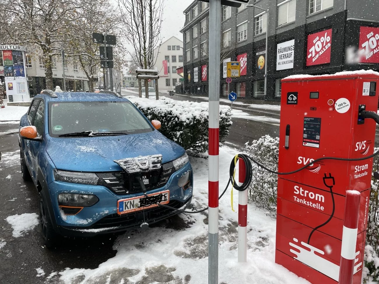

Leichter Frost offenbart nun ein 4-Balkenproblem..
Danke lieber Ferengi-Händler für das Nichtentfernen des Abrollkleberso_O
