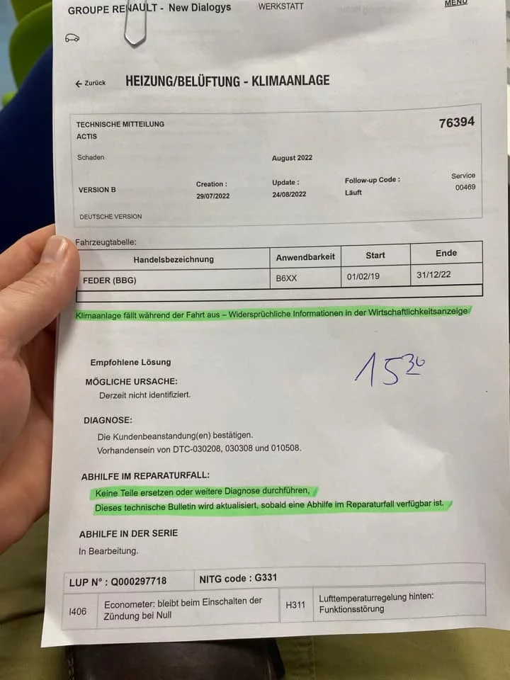

Econometer nur im Chargerbereich + Heizung außer Betrieb -> Aktis 76394

Handelsbezeichnung: Feder 🥳 :LOL: :love:
Start: 01/02/2019?
Ich hoffe dass das nicht das Datum ist seit sie vergeblich nach ner Lösung suchen.:oops:
Ende: 31/12/22?
Na immerhin ein Ende ( von was auch immer) ist in Sicht.
Könnte das späteste Verfallsdatum meiner Geduld werden.
