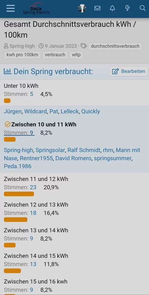

Durchschnittsverbrauch kWh / 100km
Dein Spring verbraucht:
  • Umfrageteilnehmer
    243

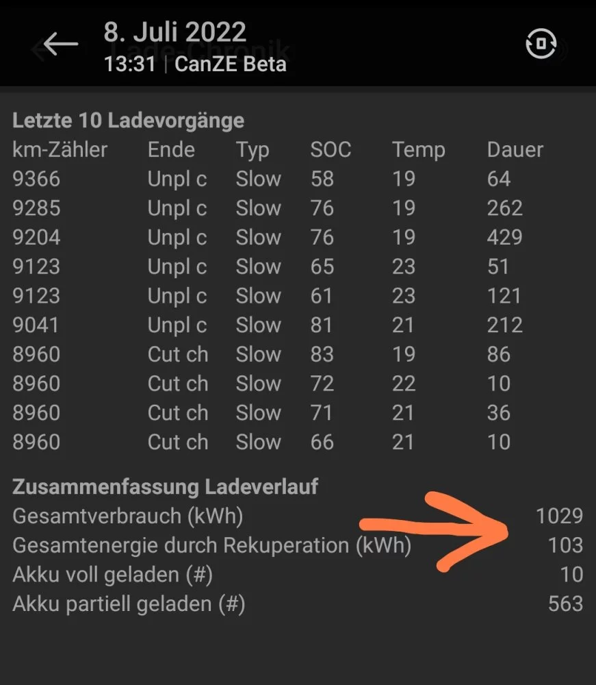

Ja, das ist die Frage der Fragen, möchte ich gerne klären, habe gehofft das dies die kumulierten Werte sind von Tag 1 sobald wir das klären, versuchen wir was anderes

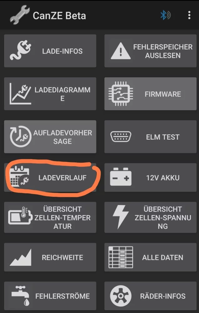

Ok, dann wer noch mag Bilder aus der canze APP zu teilen bitte auch ein Bild von "Ladeverlauf" ist auf der zweiten Seite zu finden - mit dem Finger von rechts nach links wischen s.u. Also insgesamt 2 Bilder - Armaturenbrett + Ladeverlauf. Danke 👍

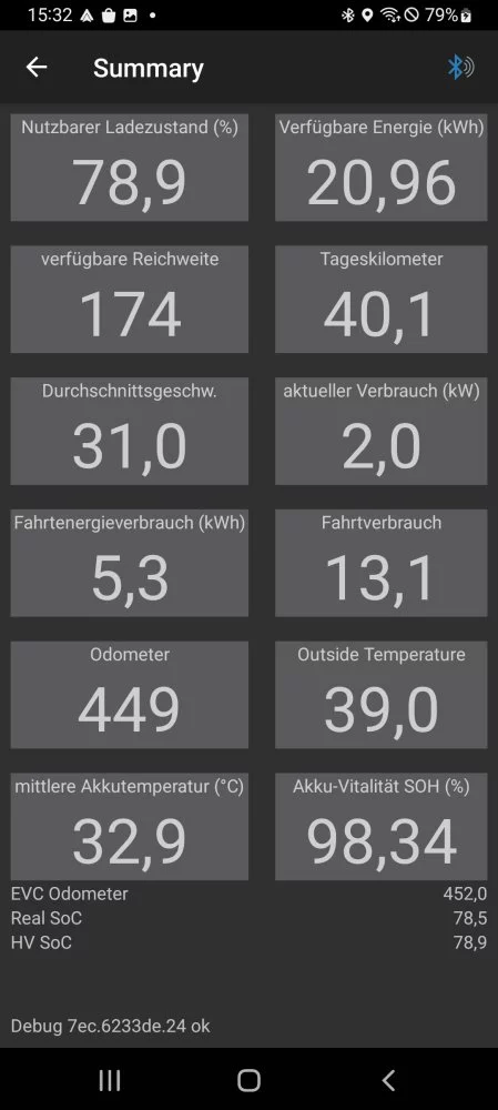

Die Seite kannst du schon mal vergessen.
Bei mir passen die Werte dort auch nicht!

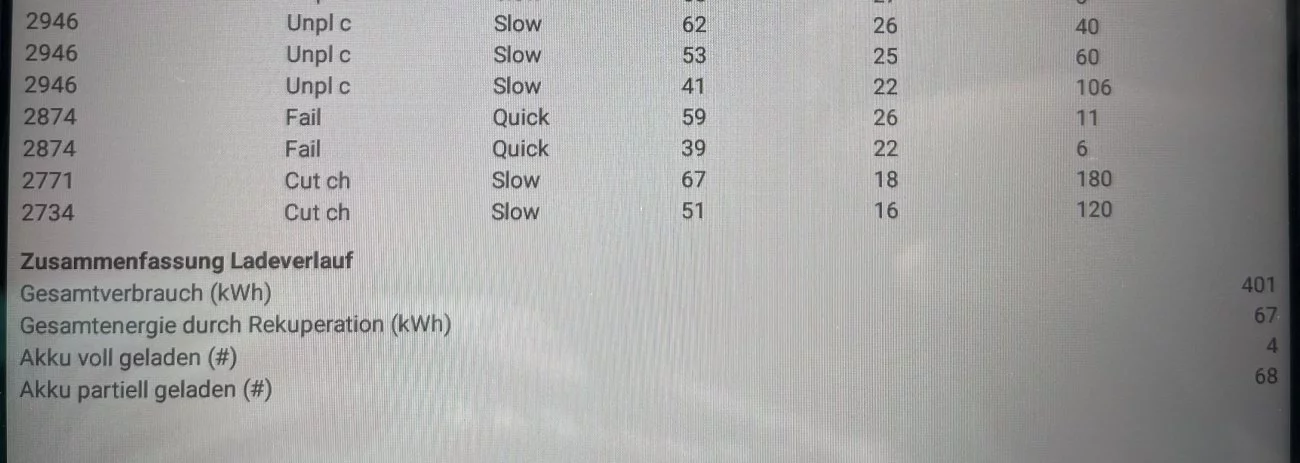

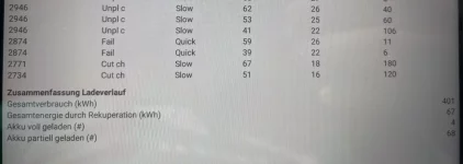

Die Seite, würde ich sagen passt.
Wenn man beim „Gesamtverbrauch“ die gewonnene „Rekuperation“ (die man nicht geladen hat) abzieht, komme ich auf einen Verbrauch von 11,0kwh.
Dies ist aber ohne lade Verluste.
Da kommt aber noch dokumentiert von mir wieviel es sind. Grob kann ich schon mal sagen das es wohl 7% bei 16A sind.

Die 2 Armaturenbrett Zahlen (Fahrtenergieverbrauch+Fahrtverbrauch) sind tatsächlich leider keine kumulierten Werte, bei mir stimmen sie zwar weil ich noch nie resetet habe, aber das mach wohl sonst niemand. Können wir also nicht für die Berechnung nutzen. Odometer: das sind die gefahrenen Gesamtkilometer, die stimmen bei allen. Nichtsdestotrotz wären weitere Beispiele interesant.
Der Wert: Gesamtverbrauch aus der "Ladeverlauf" - Seite ist der richtige. Dieser Wert allerdings inkludiert nicht nur den Fahrverbrauch sondern auch alle anderen Stillstand (off/on) Verbräuche (Zündung an, Klimatisierung, Werkstattbesuche, Radio hören am Parkplatz, Vampirverluste usw.)
Mit dem Abziehen des Rekuperationswertes bin ich allerdings nicht ganz konform. Bin der Meinung das die Rekuperierten kWh's Teil des Gesamtverbrauchs sind, sie wurden nunmal verbraucht egal woher sie stammen. Aus Gesamtverbrauchs Sicht gehören die mitgerechnet. Abziehen kann man sie wenn man eine Kostenrechnung machen möchte, aber wir machen hier eine Verbrauchsrechnung. Stimmt so die Logik?
Die Ladeverluste kann man auch berücksichtigen, sind aber auch nur dann relevant wenn wir eine Kostenrechnung machen wollen, die können wir gerne auch machen. Der Spring offenbart uns ganz klar seinen Gesamtverbrauch die Ladeverluste hat er zwar verursacht, gehen auf seiner Rechnung aber das erhöht ja nicht seinen tatsächlichen Verbrauch.
Wir sollten Technik und Finanzielles getrennt betrachten. Macht das Sinn?
Die Finanzielle Rechnung könnte so aussehen:
Gesamtverbrauch - Reku + Ladeverlust
(Ladeverlust: nicht einfach zu ermitteln weil wir alle sehr unterschiedlich laden)
(Gesamtverbrauch: auch nicht einfach da man zwischen unterschiedlichen Tarifen, kostenloses Laden, PV Laden, usw. unterscheiden muss)
die frage ist, was diese angabe "gesamtverbrauch" beinhaltet. wenn es wirklich einfach die entnahme aus dem akku ist, dann wuerde ich unter "verbrauch des autos" diesen gesamtverbrauch minus reku verstehen.
wie das auto seinen (dann niedrigeren) verbrauch erziehlt, ist nur ein technisches detail, was mich als "versorger" des autos nicht interessieren muss. was es durch reku wiederkriegt wuerde ich also aus externer sicht als "nicht verbraucht" betrachten.
Wurde der Gesamtverbrauch nicht schon einmal niedrig gehalten durch den Reku Input? Könnte auch so sein !? Abziehen sehe ich als 1x zuviel.
Ich werde den App Programmierer mal fragen ob die Reku im Gesamtverbrauch schon berücksichtigt ist oder eben nicht, dann wäre (-) Reku aus Verbrauchssicht fair und richtig.
jedenfalls gibt es was die reku betrifft aus meiner sicht im gegensatz zu ladeverlusten nicht einmal die "verbrauchssicht" und einmal die "finanzielle sicht". entweder der angegebene gesamtverbrauch misst, was das auto insgesamt bekommen hat, dann wuerde man niemals die reku abziehen, oder es kumuliert die reinen akkuentnahmen, dann ist die reku in jedem fall abzuziehen. egal ob ich mich fuers finanzielle interessiere oder nicht, will ich ja wissen, was ich ins auto reinfuettern muss.
