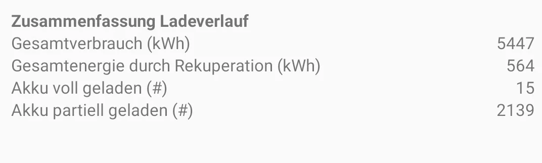

Wenn dem so ist, dann wird die Rekuperationsenergie im Durchschnittsverbrauch offensichtlich nicht berücksichtigt.
Nochmal zu Frage 1 von @Spring-high und meine Vermutung klargestellt:
Gesamtverbrauch = Ladeenergie + Gesamtenergie durch Rekuperation
Ladeenergie =Gesamtverbrauch ?
->5447kWh im konkret Fall (also die verbrauchte Energie während des Fahrens)
"Gesamtverbrauch" -> Begriff aus CanZe damit wir nicht durcheinander kommen wenn wir konkret Rechnen möchten
5447 + 564 = 6011 : 50.286 km = 11,95 kWh/100km
Meinst Du so müsste der Satz aussehen?
Wieso nicht:
5447 - 564 = 4883 : 50.286 km = 9,71 kWh/100km
Die gewonnenen 564 wirken sich ja mindernd (also positiv ;-) auf den Gesamtverbrauch
Es wäre tatsächlich interessant in Erfahrung zu bringen wie der Rechner zählt, separat oder wird der Gesamtverbrauch geringer wenn rekuperiert wird oder er bleibt unberührt.

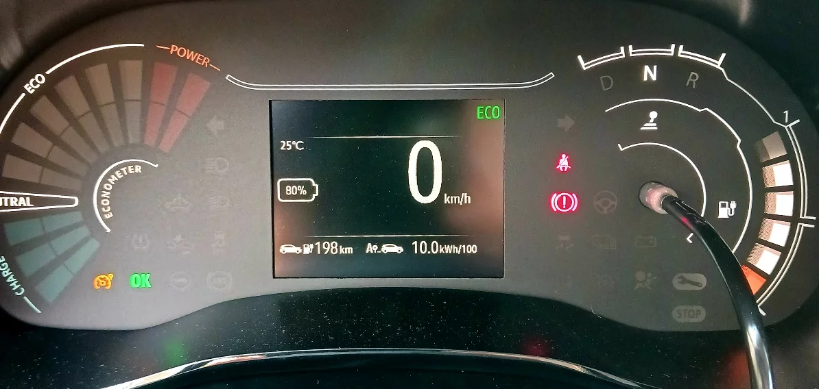

Normal Verbrauchsanzeige...
Und Tal..." Berg- Tal- Verbrauch"...

Das ist klar, nur solche Momentaufnahmen bringen uns leider nicht weiter ohne konkrete ausgelesene Daten über OBD
Nach einer längeren Talfahrt wie sich folgende Zahlen verhalten
Einmal oben direkt vor der Fahrt, einmal direkt unten angekommen.
Der Verbrauch müsste dann negativ sein oder wenigstens null, wenn der Rechner negative Verbräuche ignoriert.
Wenn man im Display den Momentverbrauch einstellt, sieht man wie beim Rekuperieren der Verbrauch ins Negative geht, da steht dann berab z.b. -6,2 kWh. Kann man beobachten,
also unter den Tisch fällt die Reku scheinbar nicht.
Wieso nicht:
Ja, die Begrifflichkeiten...
Ich meine wie "Wieso nicht:"!😃
Denn für den Verbrauch zählt letztlich das, was wir an Energie zuführen.
Das bezeichnete ich als Ladeenergie.
Und die hast Du errechnet (4883)
Also nochmal:
Gesamtverbrauch (Begriff aus CanZe, das, was, Motor und HV-Verbraucher verbrauchten) = Ladeenergie (das, was wir physikalisch mit unseren Ladegeräten laden) + Gesamtenergie durch Rekuperation (Begriff aus CanZe, das, was rekuperiert wurde).
Den Term kann man umformen nach Ladeenergie...
