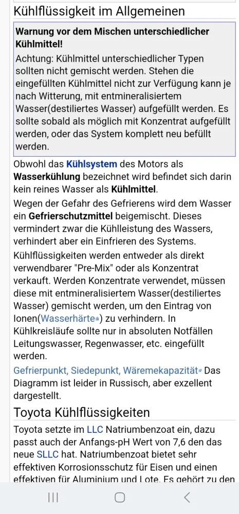

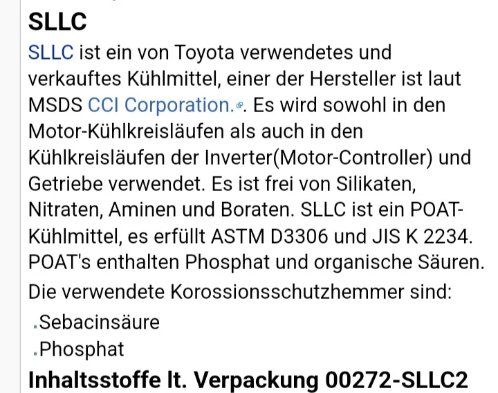

Typ D ist eigentlich überholt und wurde durch Typ E ersetzt, welches abwärtskompatibel ist.
Was wir im Spring haben, ist vermutlich Dong Feng Pippi. Da weiß Renault womöglich selber nicht, was das ist.
