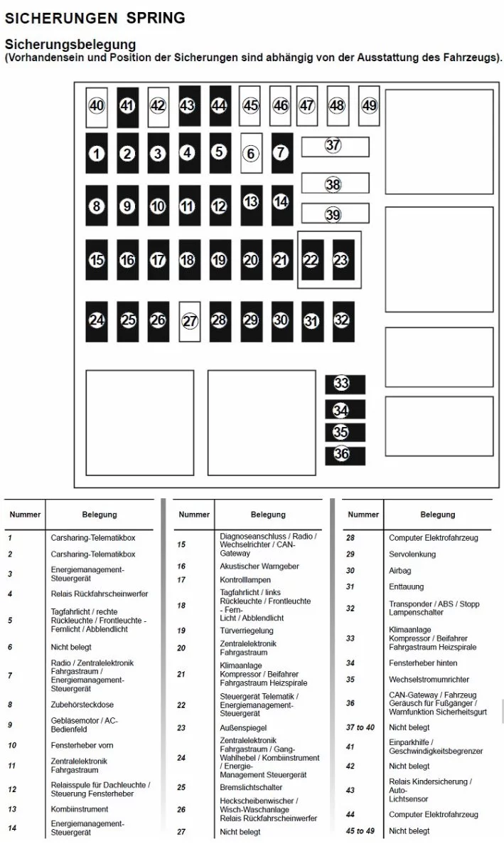

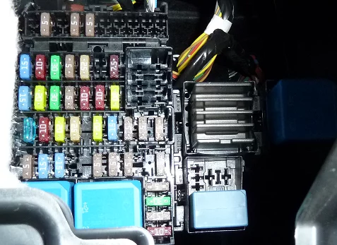

[QUOTE="Hoppe, post: 98945, member: 3140"] Wenn's die "15" war ist klar warum der ganze Tannenbaum leuchtet: da hängt das Gateway mit drauf, das ist sozusagen der Datensammler und Übersetzer, damit die einzelnen Steuergeräte untereinander quatschen können! Zugegeben, sowas gehört separat abgesichert... Gruß Hoppe [/QUOTE]
