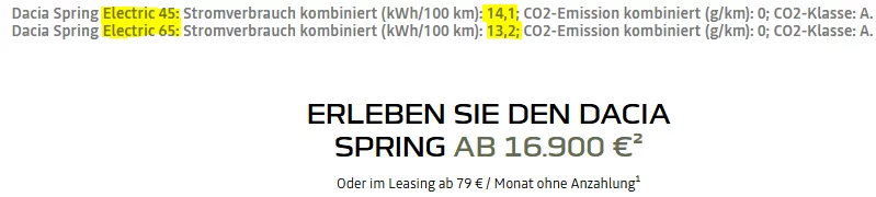

Theoretische WLTP:
Spring 45 - 13,9 (sogar deutlich da

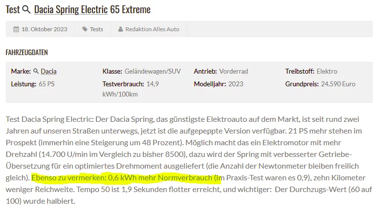

Irgendwie haben sich die WLTP-Werte beim neuen Spring geändert: 45 PS rauf und 65 PS runter:
Hat jemand eine mögliche Erklärung?
Soll wahrscheinlich den Absatz des teureren Modells steigern.
Eine nachvollziehbare Erklärung habe ich nicht.
Beim Extreme werkelt der Motor ja bei höheren Drehzahlen, aber so untertourig fährt die 19kW Variante ja auch nicht dass das 10% ausmacht...

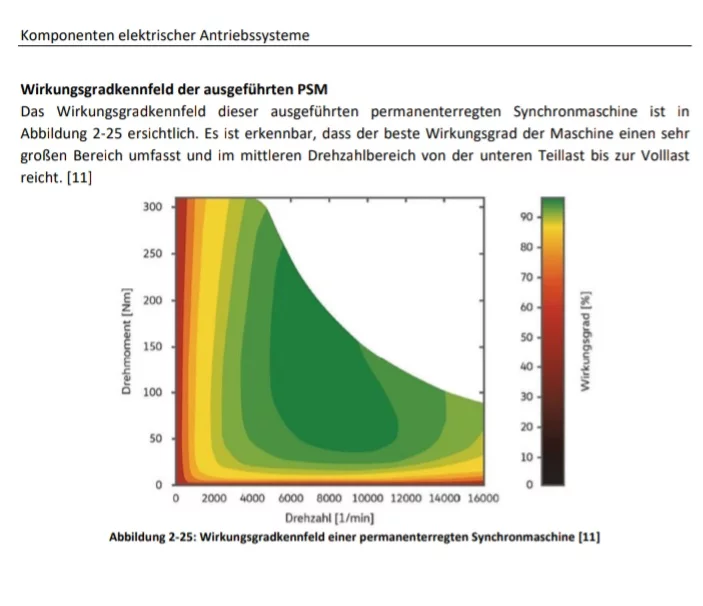

Meine Empfehlung: Handbuch , Einführung in elektrische und elektrifizierte Fahrzeugantriebe
Dacia Spring extreme nutzt ein geändertes EINGANG- Stirnradgetriebe mit optimierter Drehzahlanpassung zur Effizienzsteigerung bei erhöhtem Wikungsgrad.
D.h. in undokumentierter Erinnerung, bei der Fahrt zum Ederseetreff...🤔durch erhöhte Drehzahl🤪 des kleinen PSM , so ca. 10000U/min bei ~ 98km/h und steigende...🎐Fahrwiderstände²...
Bei 45'er arbeitet er nicht untertourig, sondern bei Nenndrehzahl.
Den 65'er hat man quasi, wäre es ein PC übertaktet, einfach über die höhere Drehzahl und die geänderte Getriebeübersetzung mehr PS rausgeholt. Physik kann man nicht beschei...

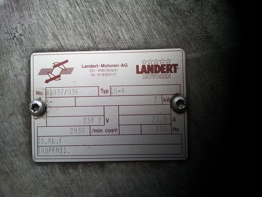

Nebenbei sind 8500 Upm nicht wenig, je größer die Motore werden desto weniger gut ist hohe Drehzahl.
Aber selbst der kleine Motor (3kW) aus dem TWIKE drehte nicht schneller (ging so bis 300 Hz):
Beim Golf Citystromer3 mit Siemens Antrieb und im AX electriqué (je ca. 11 kW) war bei 6000 Upm Schluss. Und mein eDobló (30kW) macht bei 4000 upm dicht...
✅️ Inzwischen ist viel Zeit
vergangen...vom PSM Motörchen wird das mögliche in höchster Präzision herausgeholt, die fertigungstechnischen Möglichkeiten zur Herstellung, z.B. Rotor, Stator im kleinsten mm- Bereich...[=müüh] usw. sind superpräzise...ggf. auf Know-how...Maschinen...noch made in germany.
🥳 Jetzt laufen die effektivsten Leichtgewichte gerne in höchsten Drehzahlen...im grünen Bereich✅
