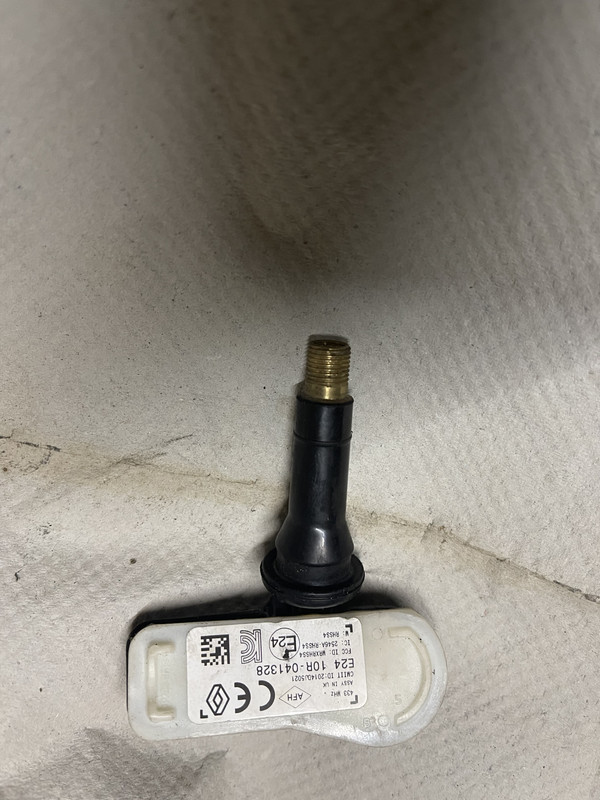

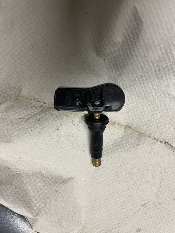

Der Spring hat KEINE RDKS Sensoren

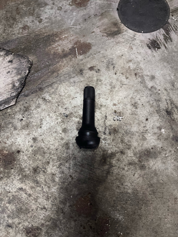

Gummiventile beim Dacia Spring
...Die Erkenntnisse darüber wurden bereits zahlreich geteilt, siehe weiter oben von @Der Paul, Danke.
●Praxistest am Dacia Spring,
egal, welches Rad, ob ALU oder Stahl, meistens montiert...
A: Mann/ Frau lässt die Luft durch das Ventil entweichen, danach einfach das kleine Ventil herausschrauben und...
mit geeignetem kleinen Schraubendreher diese ca. 4cm in diese leere Felge hineinragen/ nach unten tasten möglich...da ist nix ausser ...Luft.
Bedeutet: kein verschraubter, adaptierter Sensor, klasse.

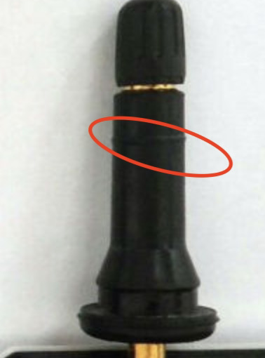

B: wie Bissen...Wissen...das herausragende Gummiventil hat z.B. einen erhabenen , tastbaren Gummiring oder ein erkennbares, kleines Dreieck auf seinem Gummiventikörper.
