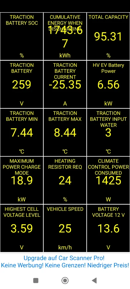

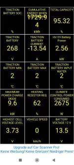

Ich habe jüngst bei ca. 2°C ein bischen mit dem OBD-Dongle und der Carscanner-App rumgespielt.
Da gab es folgende Resultate.
Im Stand: Traction Batterie 2°C, Heizung voll aufgedreht mit Lüfter voll : Climate Control Power consumed 2675 W
am Ende einer längeren Fahrt (20 km, Überland), reduzierte Heizung, Temperatur im Innenraum so um die 17-18°C (angezeigt von ABRP am Ende einer Fahrt als "Initiale Fahrzeugtemperatur" )
Traction Batterie 7,44-8,44 °C, Heizung auf Stufe 1 oder 2? Lüfter wechselnd zwischen 2 und 1 : Climate Control Power consumed 1425 W
Daraus folgt für mich : Gerate ich mitten in einer Fahrt in einen Stau, muß ich mit höchstens 1,5 kW für die Heizung rechnen, um eine brauchbare Innentemperatur zu haben. Ist mein Akku noch zu einem Drittel gefüllt, also mit ~27 kW/3 = 9kWh, darf der Stau 4 Stunden dauern, um 6 kWh zu verbrauchen und noch 3 kWh übrig zu haben. Das sind dann noch ~3 kWh * 2 km/kWh = 6 km Reichweite. Kann knapp werden, aber im Schleichmodus mit der ja noch angeblich vorhandenen Reserve bei 0% Ladung von ??? sollte es eigentlich fast immer reichen, um eine ADAC-Zwangsmitgliedschaft zu vermeiden.
=> Erfrierungsangst ist wie Reichweitenangst überbewertet.
Als Beleg für die Angaben noch die zwei Screenshots vom Carscanner.
P.S.: Sommerstaus sind schon gar kein Problem, weil Klimaanlagenverbrauch < Heizungsverbrauch
