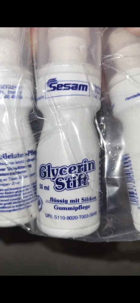

Ich kann diesen Glycerin Stift mit silikon nur empfehlen. Gibt's im 5er Pack günstig bei Amazon usw, nach jedem Laden bei Minusgraden einmal über die Dichtung und stumpf auf das Plastik. Greift nichts an, verklebt nie, verhindert zufrieren zuverlässig. Hab bei dickem Schnee und bis - 10 letzen Winter kein Problem mehr gehabt, aber ist halt wasserlöslich. Einmal weg getaut und er muss neu aufgebracht werden, daher bei der entsprechenden Witterung jedes Mal drauf. Eine Flasche hält aber den Winter.
Hilfreich und praktisch beim Auftragen, ...ggf. Schutzbrille tragen 🤓 doch die Gefahrenhinweise sind zu beachten.
Der Glyzerinstift ist sicher auch eine gute Sache👍🏼
Die Warnhinweise rühren sicher nur daher, das Glyzerin hygroskopisch ist - also Wasser zieht. Deswegen sollte das nicht in‘s Auge kommen… aber da müsste man sich schon anstrengen, das unbeabsichtigt abzubekommen😉

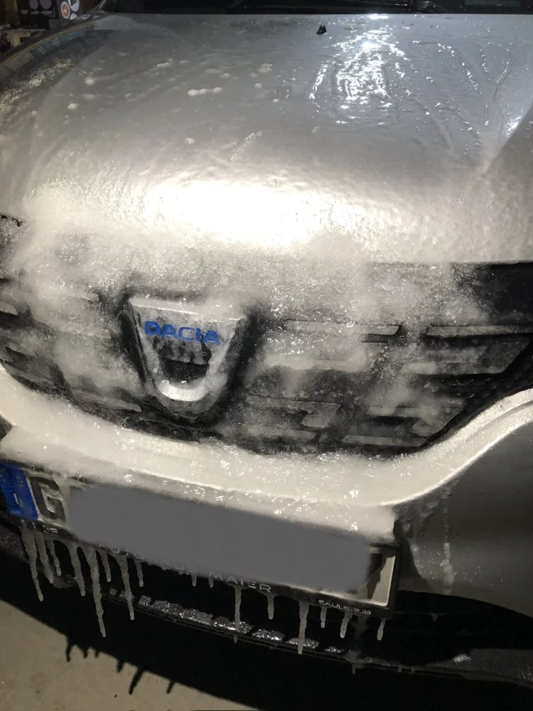

Bei so einer stellenweise 2cm starken Klar-Eisschicht dann eher nicht ;-)
(das hatte ich aber provoziert, um die Ladeklappenheizung zu testen)

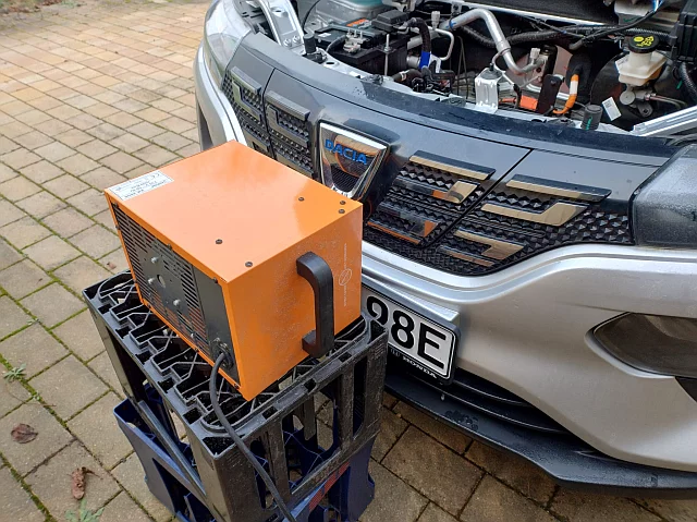

Mein Gott, dann halt einen Wechselrichter auf 220V , 2m.Verlängerungskabel und nen Kleinen Camping-Föhn an Bord.

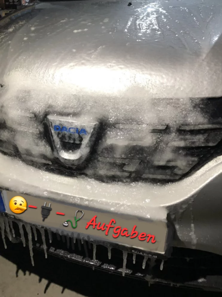

Boah, jetzt hat's mich auch erwischt. Froh, bei Aldi einen der beiden Ladeplätze ergattert zu haben, geht die verf... Klappe nicht auf. Mit 13% Akku zuhause angekommen, erst mal den Heizlüfter ausgepackt.
Vom Eise befreit ging die Klappe wieder auf. Alles erreichbare mit WD40 eingesprüht (war gerade zur Hand) und die Klappe mehrmals auf und zu gemacht. Schnell noch ein paar Sachen erledigt und 40 Minuten später die gleiche Sch... wieder. Ich könnte im Strahl kotzen, armdick.
