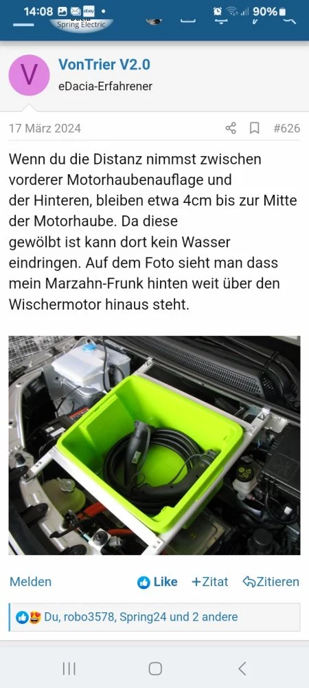

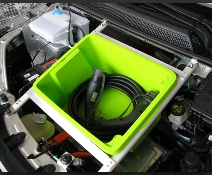

Wer hat denn gesagt dass wir ein paar Euro sparen möchten ?!?
Das Problem, die sogenannten "kommerziellen" Frunks sind alle
in ihrer Funktion mangelhaft. Der einzige Frunk den ich bisher
gesehen habe, und der korrekt in der Höhe befestigt ist, ist der
geplante von Dacia in dem neuen Facelift.
Alles andere, da macht jeder wie er denkt, und wie in einer
freiheitlichen Gesellschaft üblich. Ich bin auf Piper PA-18 kutschiert,
der besteht nur aus Stangen, Eisenrohre. Und die gehen nicht
in den Bauch oder das Bein, nein, die kommen bestimmt auf der
anderen Seite wieder raus.
Das Leben ist ab Geburt gefährlich, Hausfrauen fallen von der
Fensterbank, Köche ersticken an einem Happen usw.
Unabhängig mal von der Meinung zu der Verwendung von Alurohren
in einem Auto, jeder macht mit seinem eigenen Wagen was er für gut
befindet. Angst vor meinem Frunk habe ich definitif nicht.
Ich kann mich nur immer wiederholen:
Ich hätte ernste Bedenken, diese Aluprofile, bei einem Crash, im Bein oder Bauch stecken zu haben.
Ich kann es absolut nicht nachvollziehen, warum man sich sowas in den Motorraum bastelt, nur um ein paar Euro zu sparen.
Klar ist es Schwarzmalerei, wäre mir aber dennoch zu riskant.

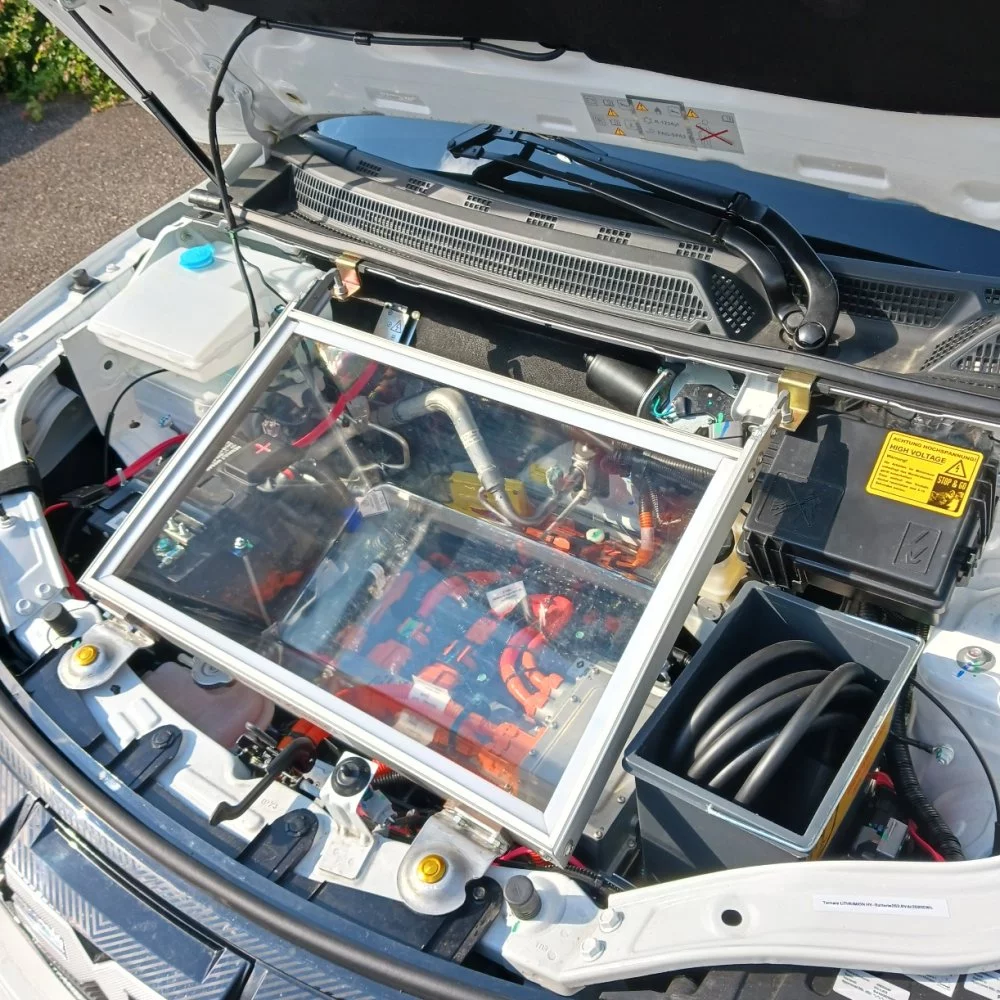

Der von Dacia "geplante" Frunk sieht für mich nach 1/1 Frunky.ro aus.
Bei uns ist selbiger auch verbaut, inzwischen nur noch mit der Mitteldichtung, da die Seitlichen immer abgegangen sind.
Wasser kam bisher trotzdem keins rein. Alles trocken, wie es soll.
