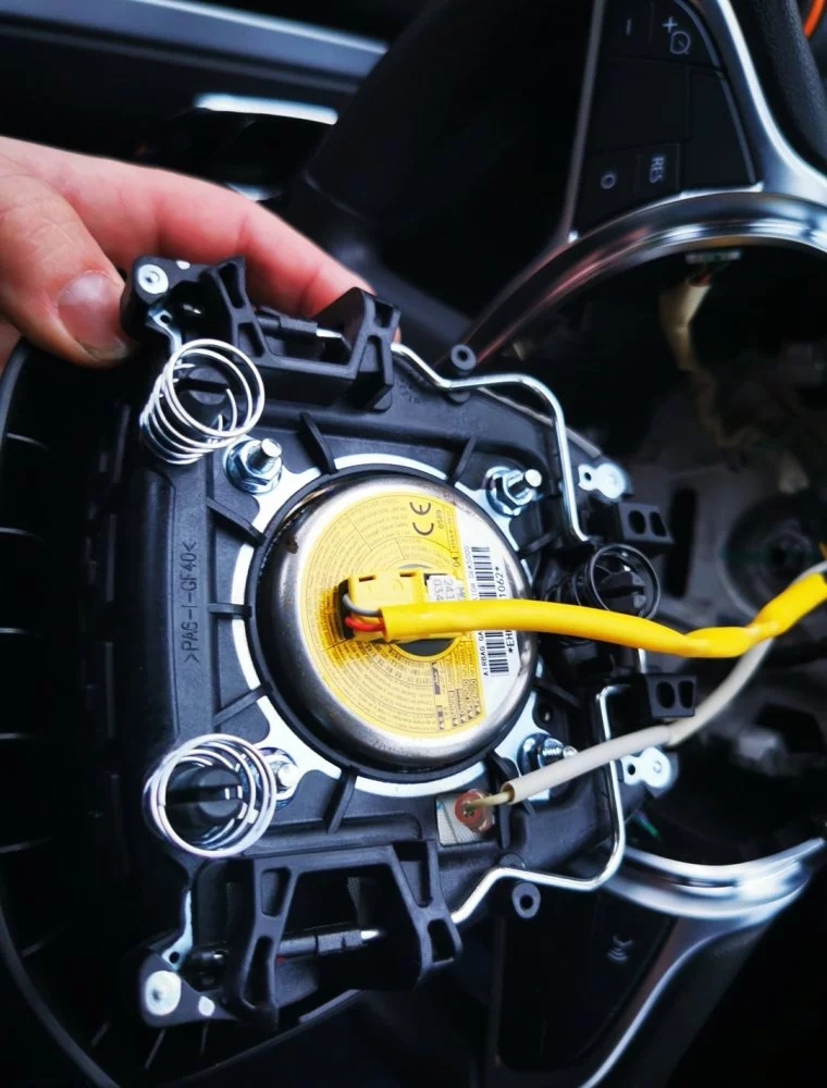

Nun nimmt man einen Schlitz Schraubendreher, so 3,5mm, gerne ohne Isolierung und ertastet die Löcher am Lenkrad.
Links/Rechts sind 2 Löcher und 2 Vertiefungen für Schrauben.
In das Loch den Schraubendreher grade einführen, es geht ganz leicht fast der ganze Schraubendreher rein.
Am besten mit der Klinge waagerecht.
Dann poppt nach etwas druck die Verriegelung und somit der Airbag raus, das auf der anderen Seite wiederholen und einmal unten in das Loch fahren - the same thing, nach oben drücken

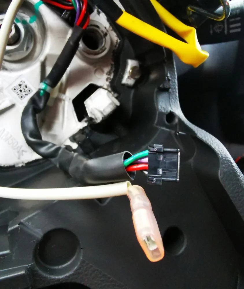

Jetzt ggf. Stecker von Airbag und Hupe trennen
Schritt 3:
Lenkrad kann nachdem die Position markiert worden ist mittels zentralschraube abgebaut werden.

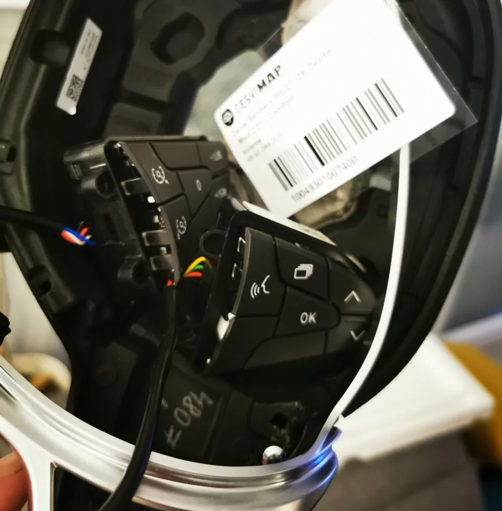

Lenkradspange mit tasten:
Kabel von den Taster jeweils durch drücken der haltenase in Richtung Motorraum drücken und abziehen.
Alternativ Kabel von der Wickelfeder lösen, beide Kabelbinder trennen und Kabel aus der Führung ziehen.
Nun die beiden Kreuzschrauben hinten rausdrehen.
Nun kann die Spange mit den Tasten entfernt werden.

Ich bin übrigens davon ausgegangen das das Lenkrad identisch mit dem vom Sandero 3 ist, passt aber nicht. Der Sandero hat ein, zwei cm größeren Durchmesser, Spange ist breiter, Airbag Befestigung ist 2 Punkt statt 3 Punkt, Kabelbaum von den Knöpfen+Hupe ist anders belegt.
z. B. hat der Spring ein kabel zur Hupe (+Masse) und der Sandero ist 2 Aderig ausgeführt
