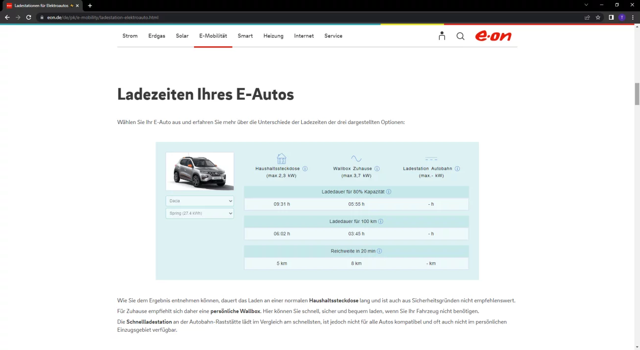

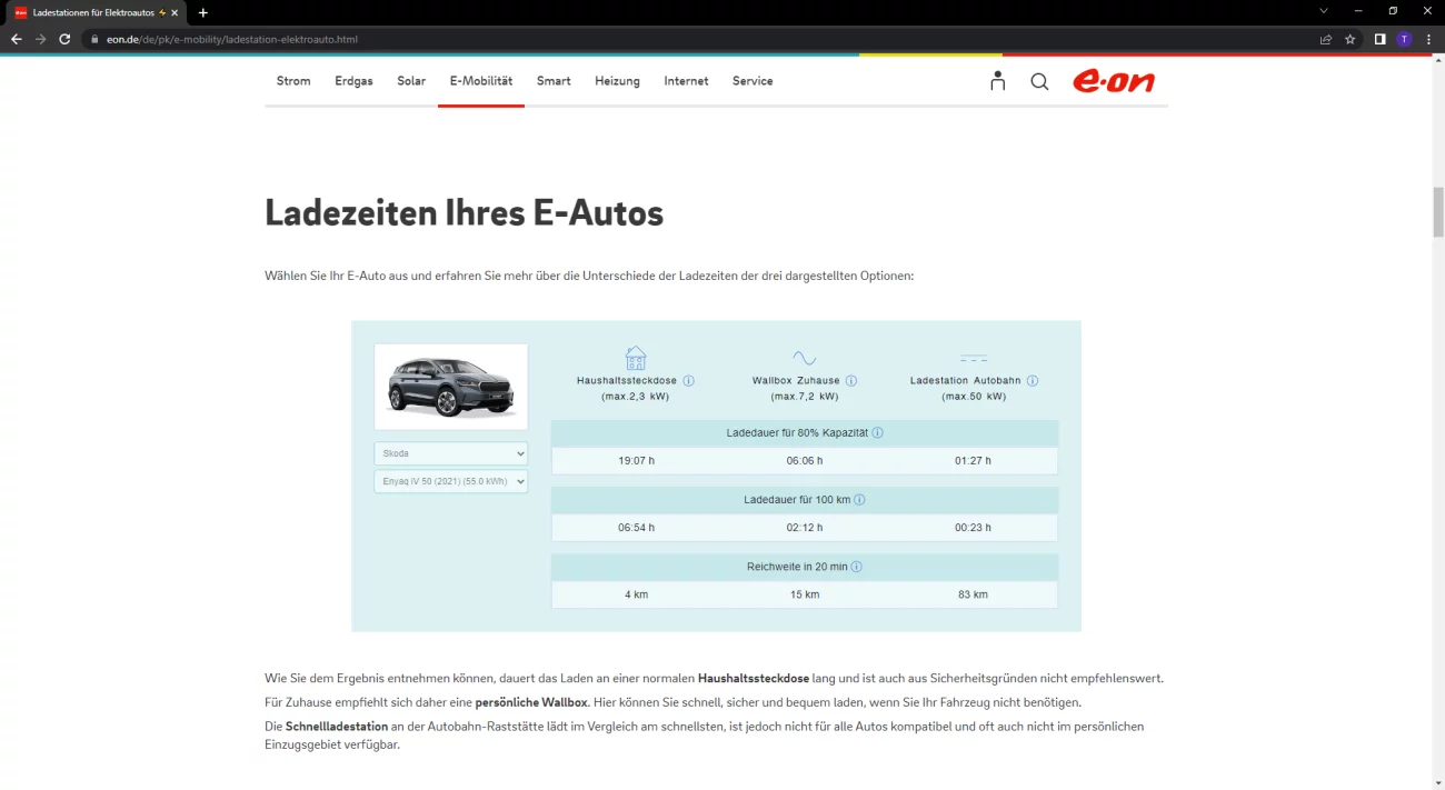

Übrigens sieht das auf der Website auch noch nicht sonderlich kompatibel aus. Denn bei DC stehen beim Spring keine Werte... Ggfs. sind die E.ON Säulen tatsächlich noch nicht für den Spring vorbereitet? Bei anderen PKW erscheinen Werte...
