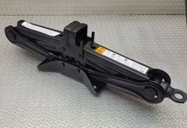

Habe die Beiträge durchsucht auf ein Orginal Bild vom Wagenheber,oberes Profil, finde nichts, auch im Netz nicht.
Heute ist So, geht mal zum Spring und macht mal ein Foto alte Schreibweise Photo!
Danke im voraus
Gruß uli
Wagenheber, damit geht das Dacia Rad ganz sicher ab...doch nur, wenn die sichtbare , filigrangestaltete Schwellerkante nach dem Fahrzeugaufbocken , egal ob mit dem originalen Scherenwagen am innen liegenden Lasteinleitungspunkt...oder in der Werkstatt auf der 2- Säulenhebebühne mit Gummidrehteller unterschiedlicher Durchmesser ⚡️...angehoben wurde/ wird...darauf sollte besondere Aufmerksamkeit bei dieser "sonstigen Routinearbeit" und Sorgfalt gelegt werden...
🔧DIY:er:innen können das
hiermit auch erledigen, Variationen möglich... bitte schön, Original
Scherenwagenheber mit Last- Aufnahmefläche plus Aussparung zur "Wegrutsch-sicherung"
Viel Erfolg

Super DANKE für die schnelle Info

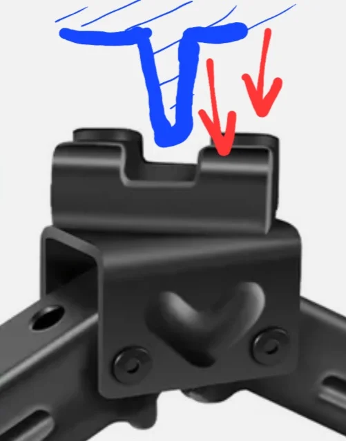

Wagenheber "Lastaufnahme- Fläche" nur innen, also hinter der Schwellerkante ansetzen...Variationen auf eigene Erfahrungen...trotzdem gilt:
Selbsthilfe- Fähigkeit stärken !

Wagenheber ist KEIN Luxus...Darf auch leicht und passend zur innenliegenden Lastaufnahme gerade am Dacia Spring electric 1/2 sein.
⚡️Nicht an der senkrechten Kante anheben...Leider zu instabil gestaltet ⚠️ ...knickt unaufgefordert seitlich weg...
& gefährlich ! ( Siehe Dreieck- Kenntlichmachung auf Aussenschweller )
Habe da zufällig für kleines Geld ein "Hebewerkzeug" , gegen mögliche Schäden und/ oder Wegrutschen gesichtet...beispielhaft...könnte gut passen...🔍

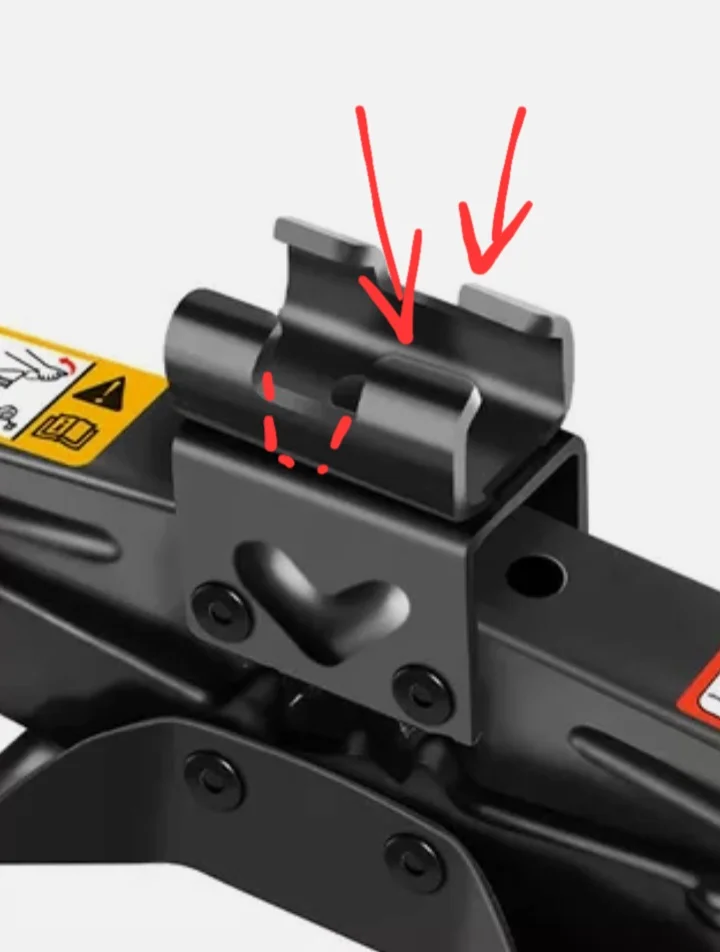

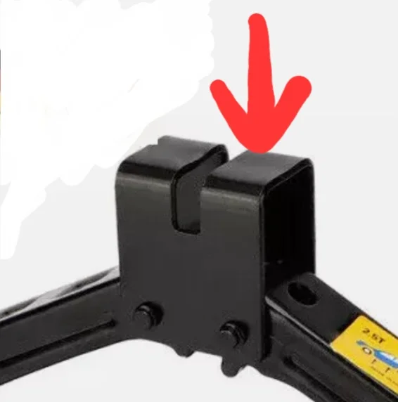

Wagenheber Werkzeug- Aufnahme oben beachten...
● 1,2 oder 3...
D.h. bei 1 und 2 offene, scharfkantig gestaltete Lastaufnahme durch Blechlaschen...,
● Bei 3 geschlossenes Kastenprofil mit flachem Lastaufnahmepunkt, die senkrechte Schwellerkanteaussparung wird als Verschiebesicherung ausgeführt...!

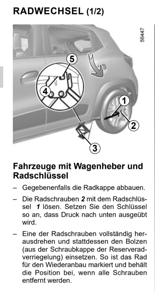

Wagenheber Aufnahmepunkte, d.h. die flächig, nur wenige Quadratzentimeter große Stellen, gerade so groß wie eine Streichholzschachtel, sind genau auf der Fluchtlinie der Pfeilmarkierungen, nochmals ganz konkret,
genau hinter dem
senkrechten, üblichen Schwellerfalzsteg...aufzufinden und zu berücksichtigen bei Wagenheberbenutzung.
In der Dacia Spring Rahmenträgerstruktur wurde ganz gezielt nur dort diese Lastaufnahmepunkte verstärkt und geeignet ausgestaltet.
Problematik: die meisten 0-8-15 Pkw- Schwelleraufnahmen resultierten aus massiven, durchgängigen Trägerfalzlagen und Konstruktion, daher völlig unanfällig beim Anheben durch eine "Werkstatt- 2- Säulenhebebühne" mit den kleinen Gummiteller unter den Schwellerkanten. Spontane, negative Erinnerung an Mercedes W168 oder Fauch⁰Weh Schierock- oh.
Da rächt sich jeder Zentimeter Versatz , ohne Vorsatz beim Werkstattpersonal oder DIY:innen sofort ...oder erst nach dem Besichtigen dieser bislang nebensächlichen Betrachtung.
