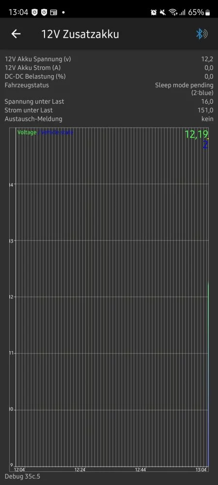

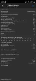

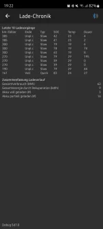

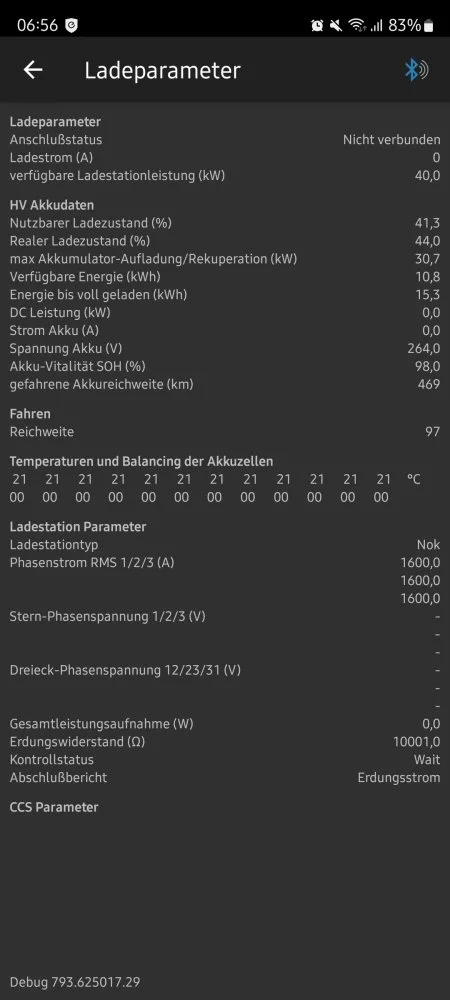

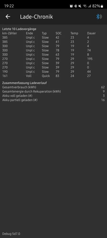

Unten hab ich mal ein paar Screenshots angehangen, was man da so rausbekommt.
