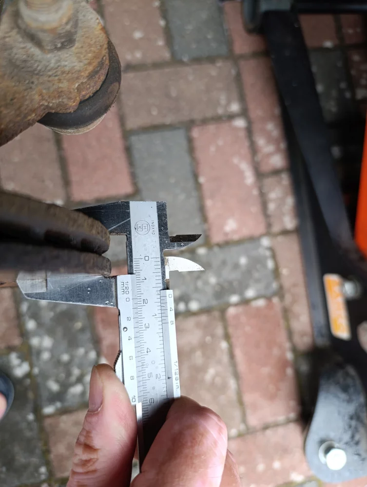

20,4mm, wenn die neue Scheibe 17,4mm hat, das kann ich jetzt nicht ganz nachvollziehen.
Gerade gesehen, das Foto ist keine Spring-Bremsscheibe.
Auf der TEXTAR-Scheibe steht drauf 15,0mm.
Das heißt wir haben gut 2mm Futter bei mir wäre das dann ca.120.000km, aber ich denke mal nach 100.000km wird gewechselt.
EDIT:
Womit auch bewiesen wäre das der Grat/Absatz von Anfang an da war. 🤓
@Don Spring Du hast meinen Beitrag glaube ich falsch verstanden. Der besagt bloß, wo die MIN TH zu finden ist, nämlich auf der Originalbremsscheibe des Herstellers. Das Bild ist nur eine Illustration, die MIN TH kann je nach Hersteller (des Autos) anders als 20,4 mm sein.
Ansonsten gilt wohl: Im Anfang war der Grat/Absatz und der Grat/Absatz war auf der Bremsscheibe und die Bremsscheibe war beim Spring .

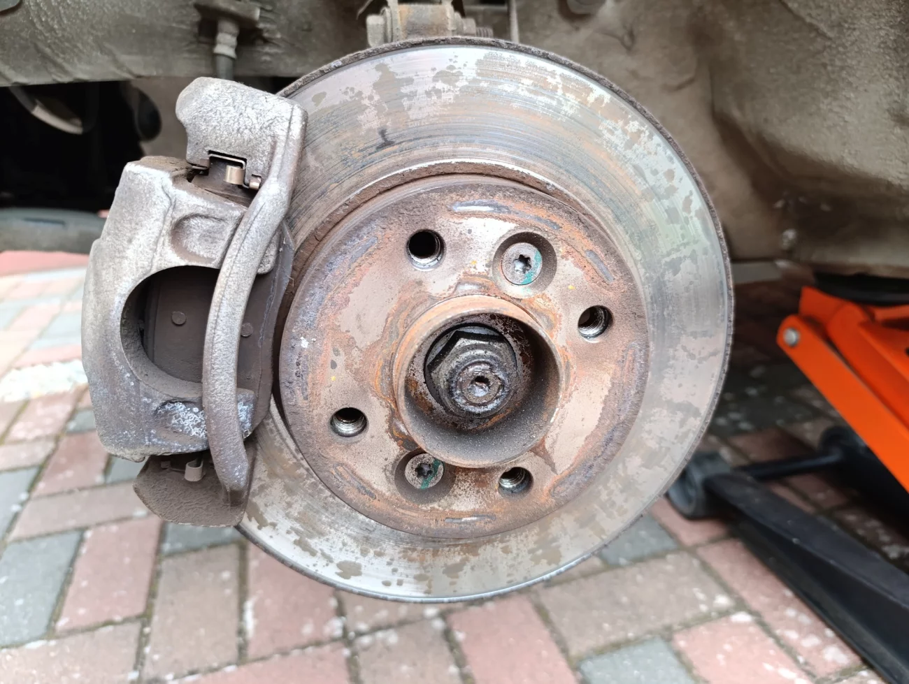

Es kommt ja nicht immer auf die verschleisgrenze der Scheibe und beläge an. bei mir waren die Scheiben eingelaufen wohl auch weil die Bremse beim Spring nicht so gefordert wird wie beim Verbrenner.
Hm. Eine Scheibe läuft ein, wenn sie zu heiß wird - sprich zu viel gefordert wird. Ich weiß, Diesel-Dieter hat das Gerücht der zu wenig geforderten Bremse durchaus in seinem Argumentewerkzeugkasten, um e-Autos zu diskreditieren - es stimmt aber halt einfach nicht! Maximal ein bisschen Flugrost durch das wenige Bremsen - aber der kann ja einfach vorsichtig weggebremst werden.
Evtl. war die Bremse irgendwie verklemmt und hat sich durch das Schleifen überhitzt?

Hatte nur den vermeintlichen Grat von 2,5 mm durch deine gemessen 0,55 mm dividiert.
Also noch 5x deine jetzige Kilometerleistung 30.000 Km ....wären dann 150.000 Km.
Der Grat ist bei mir auch da, wenn ich den Grat mit dazu addieren, dann wäre die ursprüngliche Breite 19,5mm.
Wie gesagt, der Grat war bei mir schon am ersten Tag vorhanden.
