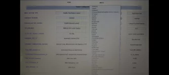

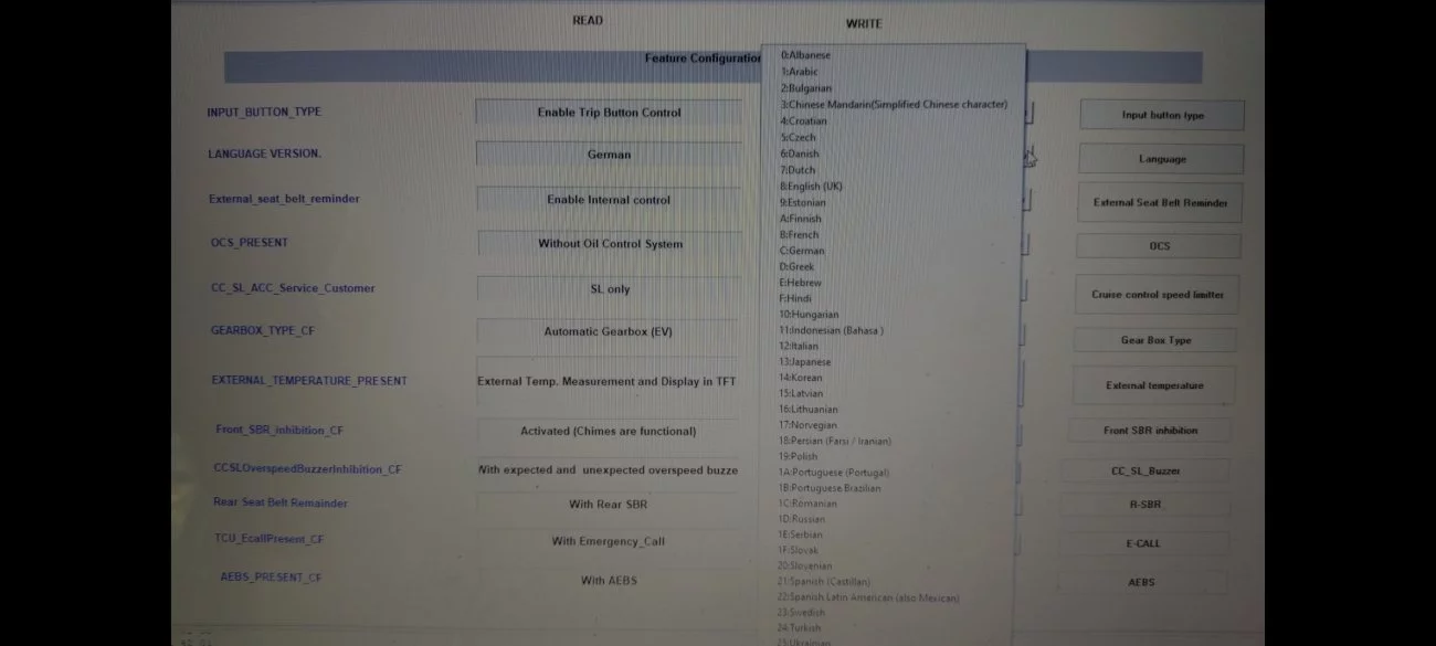

ECU Nr 2
Instrument Panel
DDT screens
Feature Configuration - 1

Hallo Spring-high, ich komme bei Sprache ändern bis Feature Configurations, kann unter romanian die Sprache in e-German ändern, aber es bleibt nicht. Weder unter Exit, Start oder Configuration ist eine dauerhafte Änderung zu erreichen. Wie speichert man die geänderte Sprache ab?
