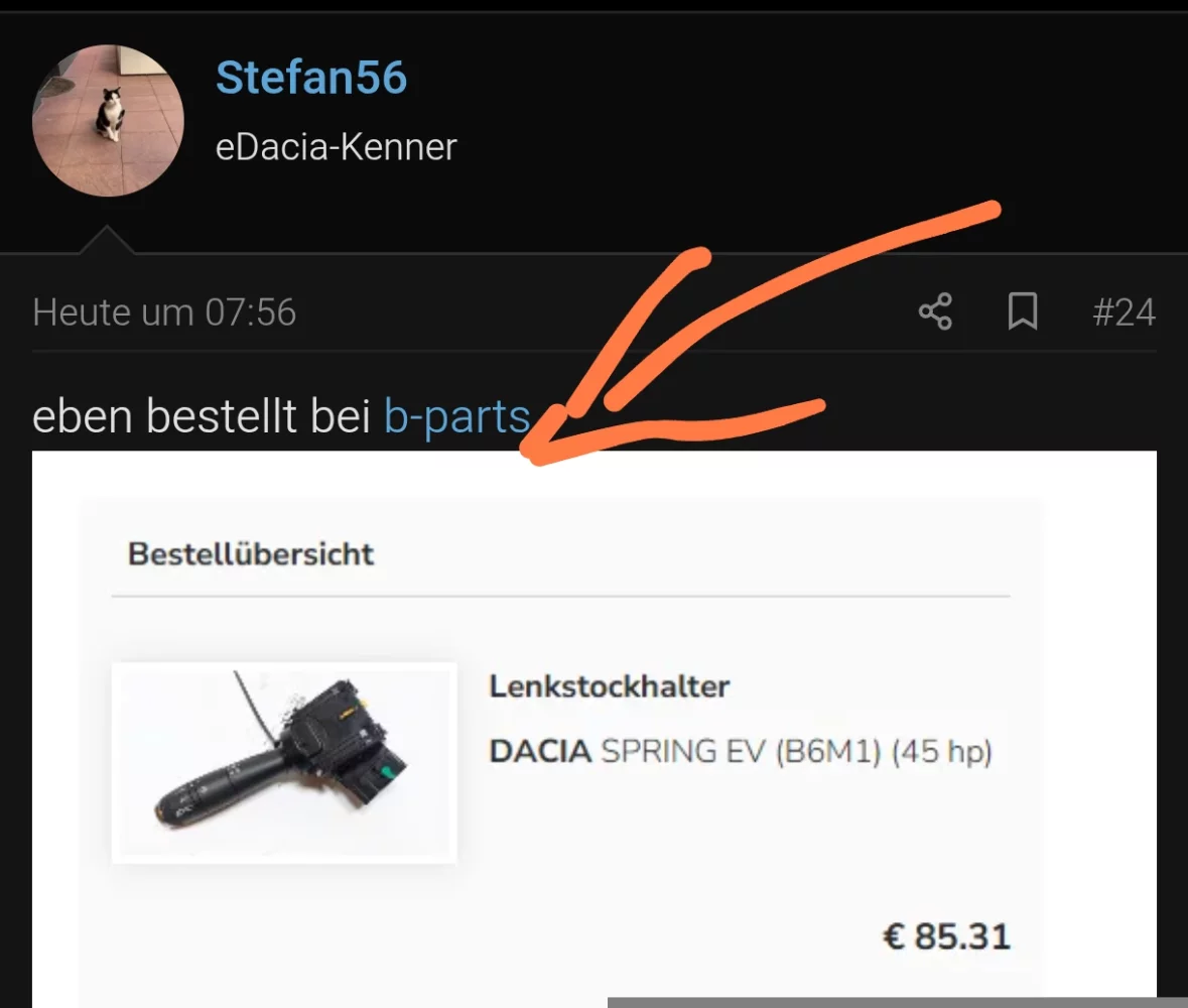

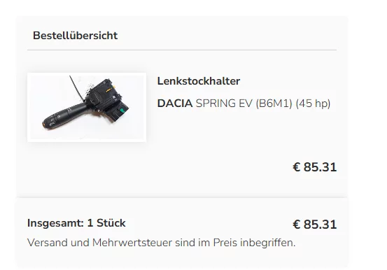

eben bestellt bei b-parts
Hoffentlich hält meiner noch bis das Ding da ist.
Zum Freundlichen kann ich immer noch, wenn das nicht klappt.
Super 👍
Ist das Teil neu?
Teilenummer?
