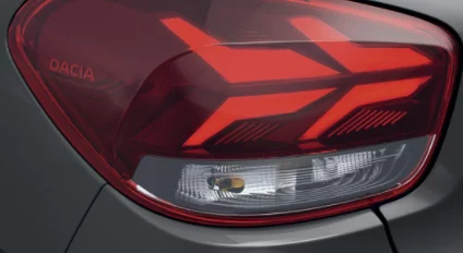

Hallo @Uwe1980 , der Spring hat ja diese Rückleuchten hier :
Das Rückleuchtenlgas ist durchsichtig und die Birne ist natürlich ´orange´, weil ist ja ein Blinker-Licht. Was willst du an dem Aussehen/Leuchten der Birne ändern ?. Jeder andere Farbe als orange ist bestimmt in DE nicht zugelassen.

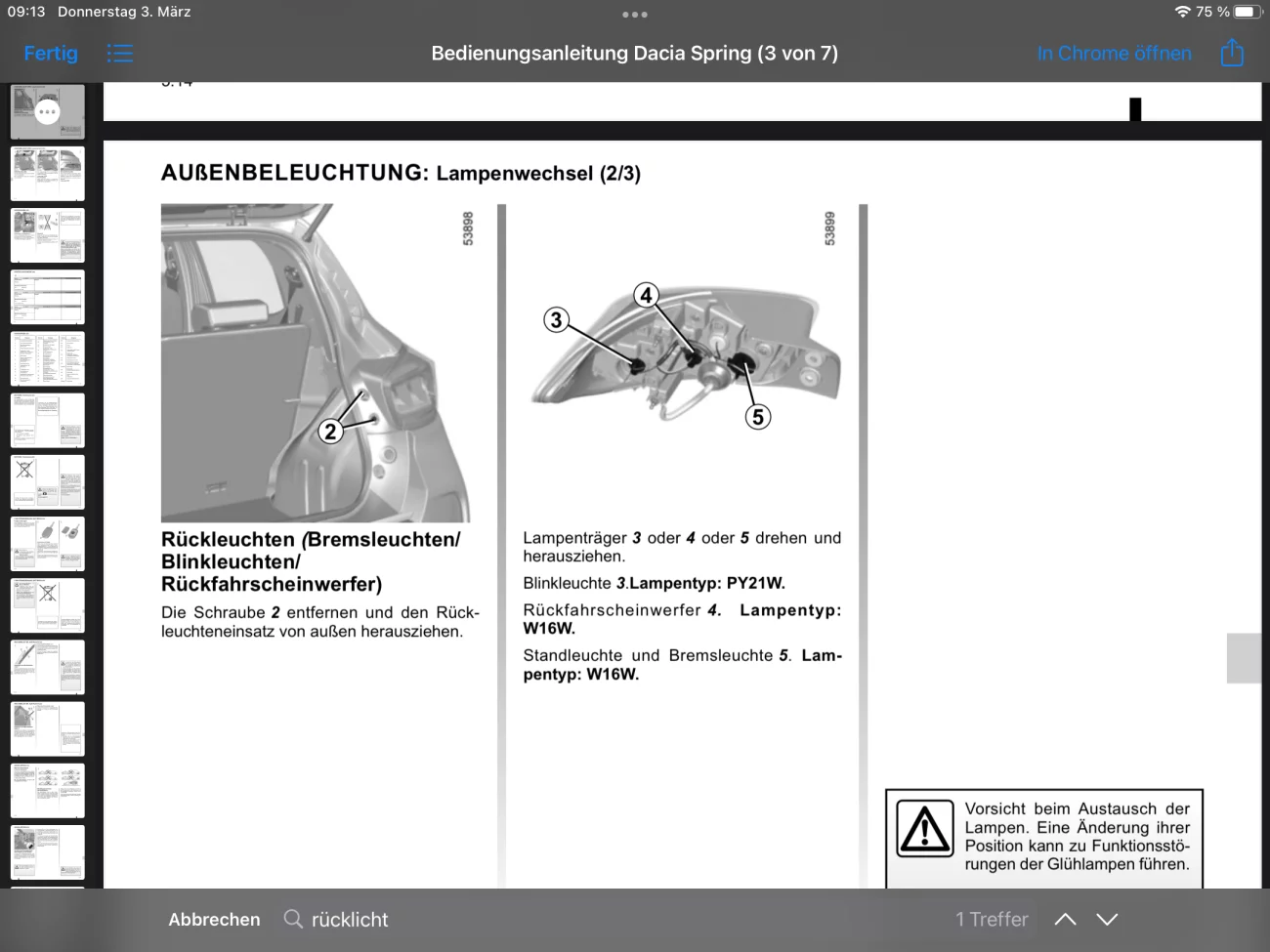

W16W gibt es im Spring 2x ? Einmal als Standlicht und einmal als Bremslicht?

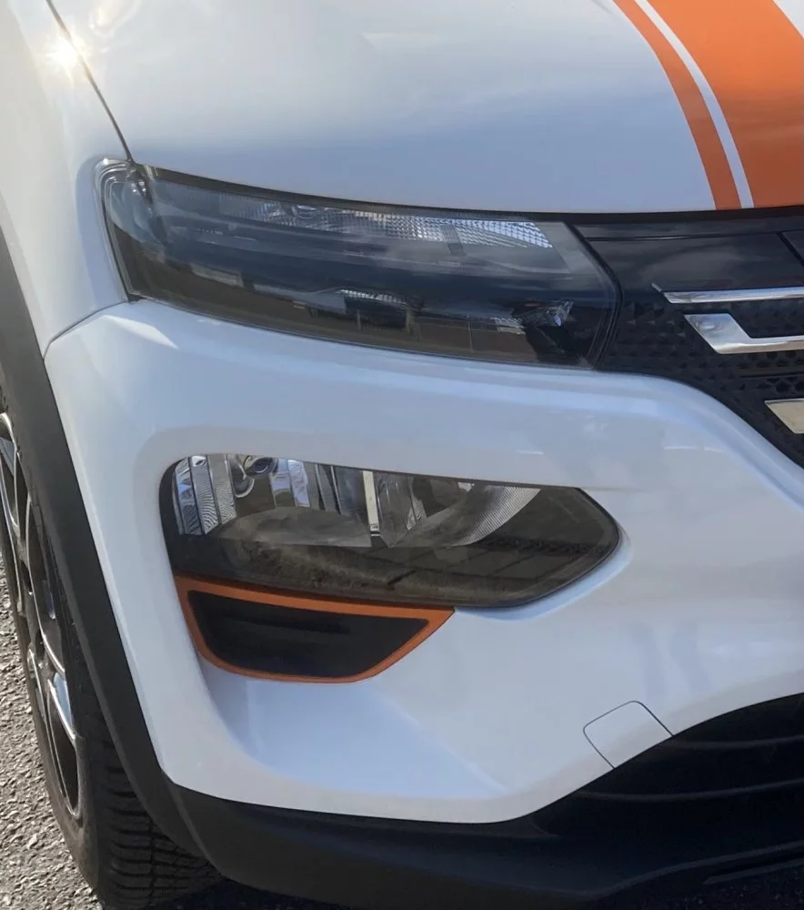

Rückmeldung:
Vorne nun die Osram Diadem drinnen.
Habe ich unserem Sandero geklaut.
Merk mein Sohn eh nicht, hatte ich ja auch mal reingesteckt.
Macht sich gut.
