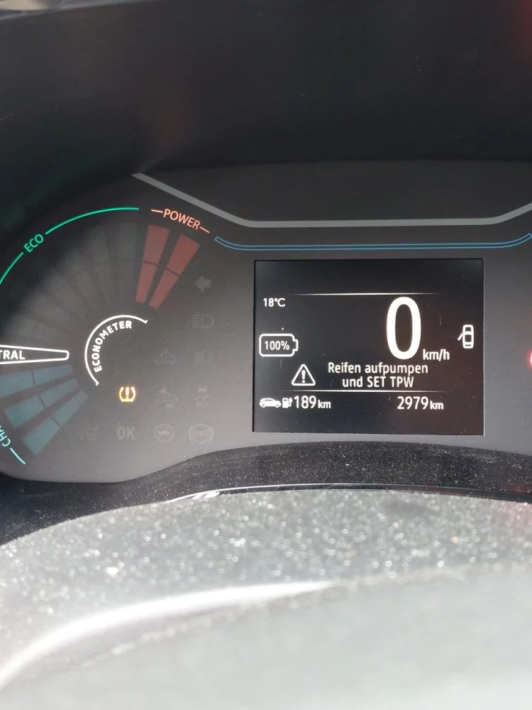

Danke, ich habe schon ständig erfolglos rumprobiert, das versuche ich gleich, hoffentlich klappt es........Verfahren zur Reinitialisierung
Bei eingeschalteter Zündung
– Knopf 2 mehrmals kurz drücken, bis die
Funktion „TPMS (Reset)“ auf der Instrumententafel
A angezeigt wird;
– üben Sie einen langen Druckimpuls (etwa
drei Sekunden) auf den Knopf 2 aus, um
die Initialisierung zu starten. Die Meldung
„RDK-Einstellung gestartet“ blinkt ca. fünf
Sekunden lang und leuchtet dann dauerhaft,
um anzuzeigen, dass die Reinitialisierungsanforderung
für den Bezugswert
des Reifendrucks berücksichtigt wurde.
Die Reinitialisierung erfolgt nach einigen Minuten
Fahrt.
ALLES GUT! Die lästige Anzeige ist verschwundenDanke, ich habe schon ständig erfolglos rumprobiert, das versuche ich gleich, hoffentlich klappt es........
