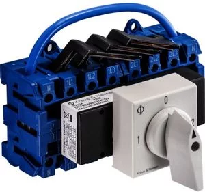

In der Praxis wird jeder bei einem Abbruch der Versorgungsspannung zuerst zum Anschlusskasten gehen,
und schauen ob nicht der Haupt FI-Schalter oder eine Sicherung ausgefallen sind. Nehmen wir mal an, alles ist ok, dann würde ich in dem Fall in die Garage gehen und den Stecker ans Auto koppeln. Den Rückweg in den Keller würde ich sparen, da der ATS automatisch auf Ersatzstromversorgung umspringt.
Die zweite Sache ist, wenn der Landstrom zurückkehrt. Dann wird der ATS nach etwa 5 Minuten wieder zum externen Versorger schalten, und du kannst den Stecker am Auto abklemmen.
Wenn du hier keine Automatik hast, dann weisst du ja nicht wann dieser Strom wieder da ist, in der Wohnung merkst du es normalerweise nicht. Du musst also immer wieder nachsehen. Mit dem 3 poligen Umschalter musst du aufpassen, Wichtig ist vor allem dass der Neutralleiter vor den Phasen (beim Einschalten) oder nach den Phasen (beim Ausschalten) geschaltet wird. Aber ansonsten wenn du einen 3phasigen Notstrom hast, ist das ok, solange du genug Saft hast. Einphasig auf kurzgeschlossene L1+L2+L3 würde ich auf keinen Fall machen.

Durch zusätzliche Schutzmassnahmen sicher, aber du machst dann aus einem monophasigen IT Netz ein dreiphasiges L1+L1+L1 Netz, also alle Aussenleiter werden zusammengelegt. Natürlich könnte man mit Umformer drei richtige Phasen erzeugen. Das Problem, wir sind beim Strom begrenzt und ich, aber das ist meine persönliche Meinung, brauche das nicht. Wie gesagt komme ich mit 2.3KW klar, wobei letzte Aussagen auf 4kW hin tendieren, auch mit dem 2000 Ohm Widerstand.
Ich werde das so machen dass ich alle Verbraucher die ich umschalten möchte auf dieselbe Phase lege. Da es ja nur mittlere Verbraucher sind, wird das kein Problem darstellen. Die LS sind ja auf Phasenschienen aufgereiht und es geht dann zu wie beim Bund mit Unterhosenwechsel, Meier wechselt mit Krause, Krause wechselt mit Schubert usw. ;)
Ob das jetzt Phase 1 oder 2 oder 3 ist, steht noch aus. Und diese Verbraucher alleine schalte ich um, also Lx + N.
Die sind damit (ausser PE) komplett vom Rest der Installation getrennt, und nur so können Landstrom und Ersatzversorger (V2L) miteinander und parallel funktionieren. Die Erde hat bei V2L eine andere Funktion als der PEN. Es ist ein Isolationssensor der vom Auto her gegen L + N geprüft wird. Sollte es einen Stromfluss geben, schaltet das Auto den Strom ab. Aber alle zusätzlichen eventuelle Probleme kann ich erst prüfen durch einen experimentellen Aufbau. Das ist jetzt das Nächste. Schau mer mal. :)
