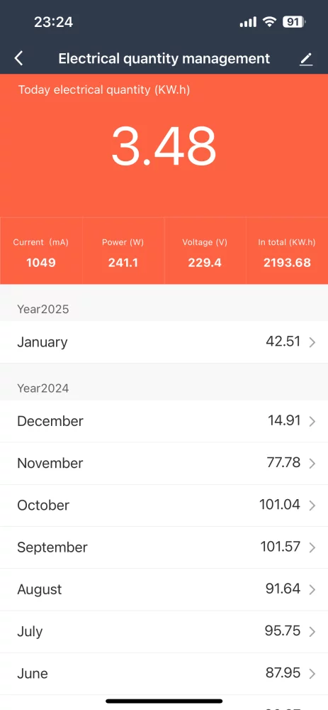

Unsere Grundlast beträgt beispielsweise 240-270W und ich habe seit etwa 2Jahren einen 30€-EinspeiseWR mit 240W dumpf über wlan-Steckdose in Betrieb.
Dadurch geht fast nie etwas in‘s Netz und die nächtliche Grundlast liegt seitdem bei 10-20W.
Sehr „dumme“ Regelung.
Sparte aber seit Inbetriebnahme fast 2200kWh.
