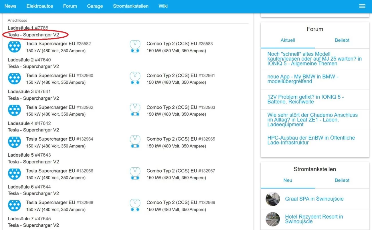

Es gibt hier noch einen anderen Thread zu Tesla Chargern, Dort gibt es Bilder der V2 Charger sieht anders aus.
Findest du unter GoingElectric, Details:woher weiss ich denn, an welchem tesla standort es v2 charger gibt?
