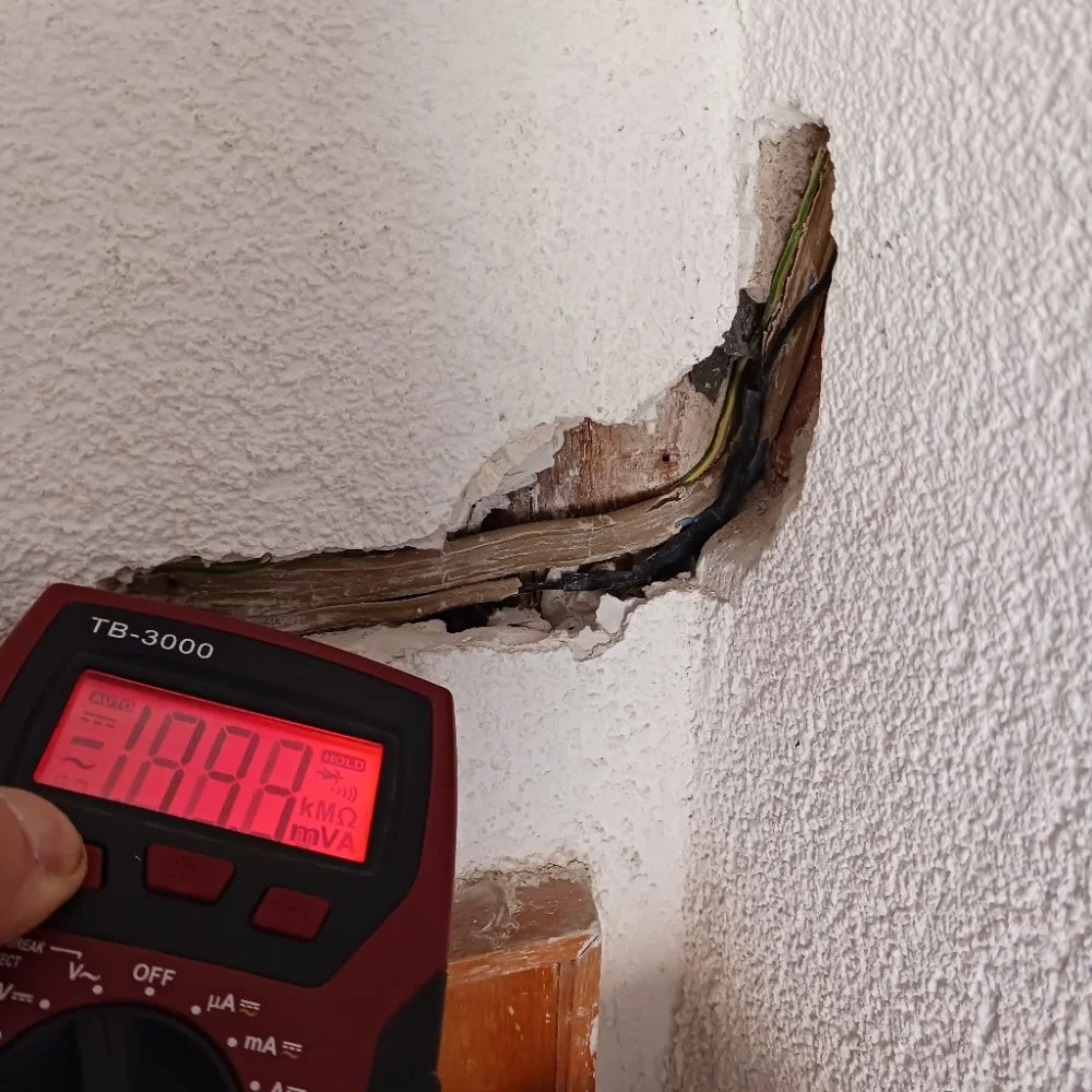

Beim Altbau gibt es ein sehr hohes Feuerrisiko, und die Ursache ist bekannt. Vernagelte Flachleitungen auf Holz.
Leider sind 230V Flachkabel heute noch erlaubt, sie werden aber grundsätzlich nur noch geklebt, und nur da gebraucht wo der Platz in der Höhe fehlt. Leider werden sie bei Sanierungen manchmal übersehen, da ja noch erlaubt, ein fataler Fehler. Die Eisennägel zwischen den Drähten waren manchmal schon nicht mittig eingeschlagen, und die oxidieren im Laufe der Jahrzehnte. Wenn die durch Rost explodierenden Nägel Kontakt mit dem Kupferleiter bekommen, sind Funken und Glühstrecken vorprogrammiert, es kokelt bis die ganze Bude brennt. Ich kann jedem Besitzer von einem Altbau mit Holzdecken und Wänden nur raten danach zu forschen und die Leitungen zu ersetzen.
Kann ich leider bestätigen.. Oder man & fru tapezieren mal schnell neu.. Da wo der Schalter sitzt: Alte Tapete befeuchtet, grundiert und eingekleistert💦 Und ich wundere mich, warum ich an der/den Stelle(n) eine gewischt bekomme⚡😵‍💫
Da läuft mit hoher Wahrscheinlichkeit der Raum leider nicht über einen FI oder über einen alten FI(Auslösestrom größer als 30 mA)..
Eingeklemmte Leitungen an den Befestigungskrallen (passiert u.a. auch E-Meister, alles Menschen).
Oder wie @VonTrier V2.0 einige Verdächtige ganz richtig beschrieben:
Veraltete Verlegetechniken ohne Nägel mit Kunststoffkragen(beim finalen Hammerschlag flogen da viele weg..) oder aus Sparsamkeitsgründen einfach flexible(!) Leitungen diagonal unter Putz verlegt und ähnliches...
Alles Beispiele aus der Praxis, die förmlich nach einem FI oder besser 2 FI's schreien🙏
Deswegen regelt sich die Population von Malern ja auch nach der natürlichen Ordnung, das überleben des Stärkeren. :whistle:🤷‍♂️
In Metallrohre verlegte Leitungen sind nicht so sehr brandgefährdet, meist ist die Isolierung (Stoff-Gummi) nur noch in Spuren vorhanden. Aber natürlich fliesst da eine Menge Zeug direkt in den umliegenden Gips, allein durch Feuchtigkeit. Aber die Lösung ist oft ganz einfach indem beim Tapizieren (über Schalter und Steckdosen) der Strom nicht abgeschaltet wurde. :)

Ich konnte bei uns im Haus noch vor der finalen VDE Messungen . . . Strippenlängen mit angemessener Absicherung...das eine oder Andere aufspüren im 60er Jahre Altbestand...das ist völlig Normal.
