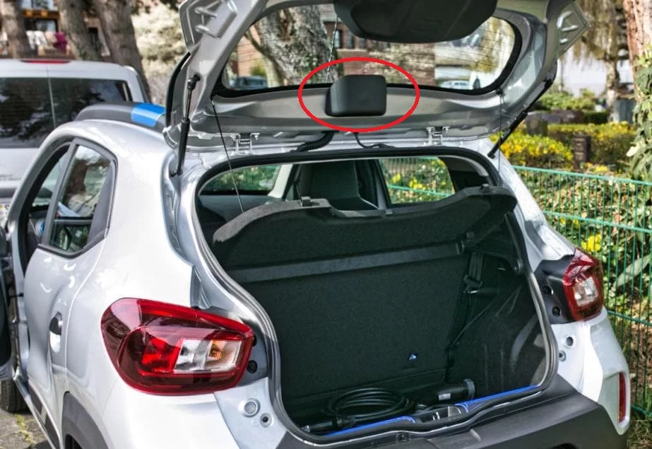

Lässt sich die Abdeckung der 3. Bremsleuchte einfach abmachen oder ist die mit den üblichen Automotive-Clips gesichert, die zwar den 3. Weltkrieg überstehen würden, aber eine Demontage nicht?
Das Ding hier eingekreist:
Also nicht der Kasten an der Unterseite für den es schon ein Thema hier im Forum gab.
Fotos aus dem Netz sind leider unklar ob Dacia da Clips einbaut hat oder ob es nur gesteckt ist.
Suzuki z.B. steckt nur und das lässt sich mit Gefühl zerstörungsfrei entfernen und wieder anbringen als ob nie was gemacht wurde. Dashcam Einbau hinten ein Traum, sieht dann aus wie vom Profi. Mit bisschen Silikonspray geht es auch unkompliziert durch die Gummitülle. Aber was die Japaner machen interessiert die Chinesen die diese Kiste bauen ja nicht.
Und falls jemand nachschauen kann, lässt sich die Innenraumlampe vorne genau so leicht ausbauen wie hier?

den Deckel der Leuchte kannst du einfach, bei geöffneter Klappe, nach unten schieben.
Der Leuchtmittelträger wäre danach zugänglich und kann von der Klappe entfernt werden

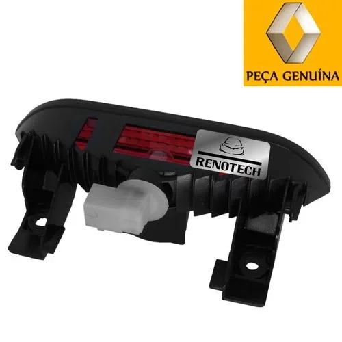

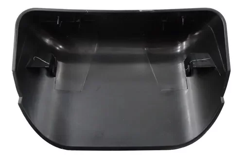

Teil 265981260R Deckel
Teil 265906642R Leuchte
Keine Clips. Dem Himmel sei Dank.

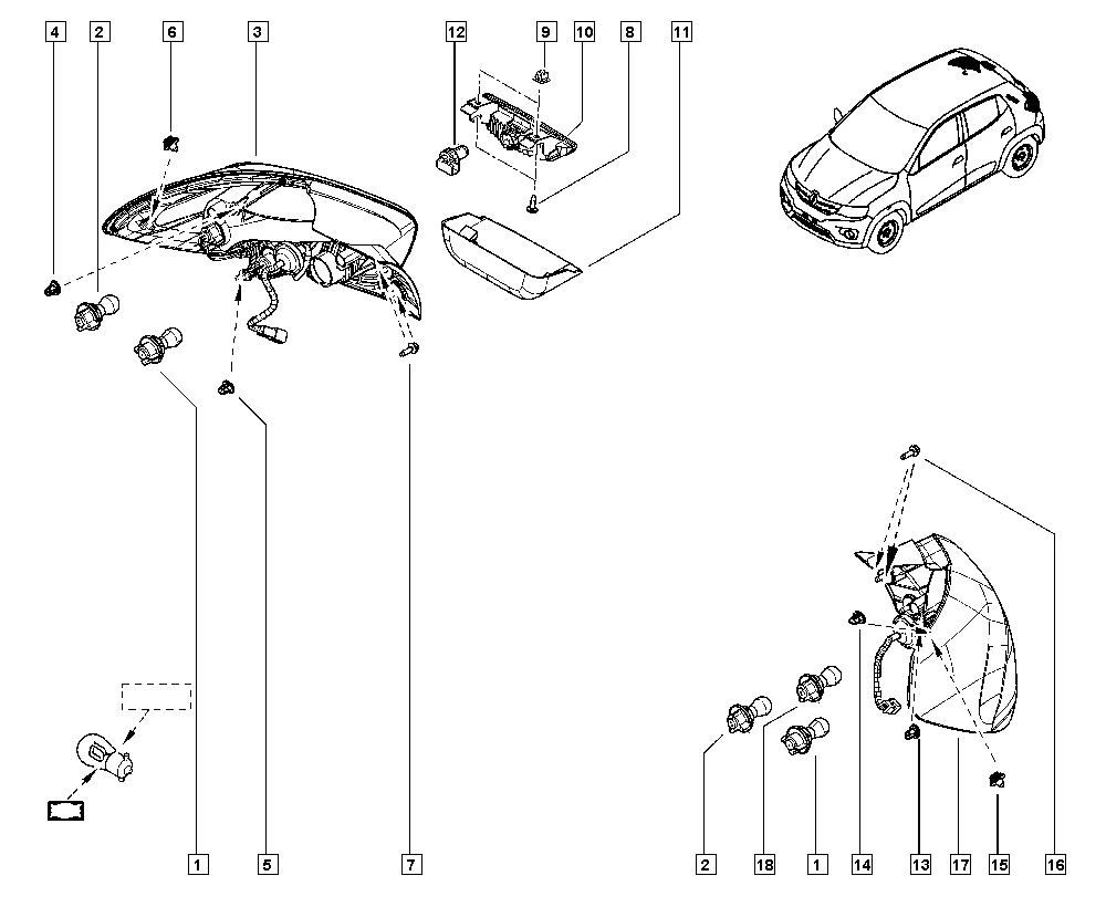

Wo hast du denn die Schöne Ex Zeichnung her und gibt es da noch mehr?
Hier:
Aber alles für Renault Kwid. Also nur bedingt brauchbar und unzuverlässig für den Spring.
