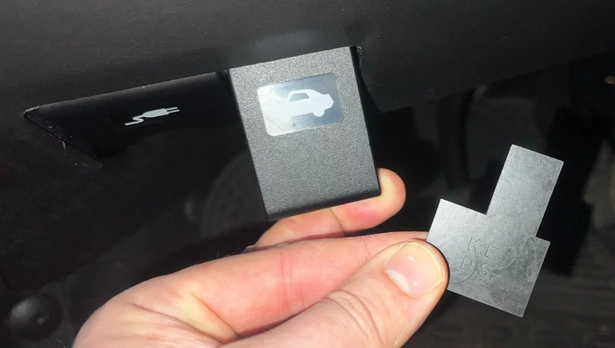

unser Hersteller hat neben dem Ladeklappenhebel auch den Frunkhebel leider zu dünn in PVC-Spritzguß angefertigt & ausgeliefert. So kam es vor, dass Hebel sich zuerst verbiegen, einreißen und bei frostigen Temperaturen sogar brechen!
Lange Lieferzeiten und die erneute Ausfertigung in zu schwacher AusfĂźhrung, selbst bei eingeforderten Garantiereparaturen, lassen sehr zu wĂźnschen Ăźbrig.
Unsere LĂśsung:
Unbedingt hochwertige, praxiserprobte & vor allem temperaturbeständige 3D-Drucke im Vorfeld einzukleben.
Die Hebel sind dann verstärkt und Ärger & Bruch werden so verhindert.

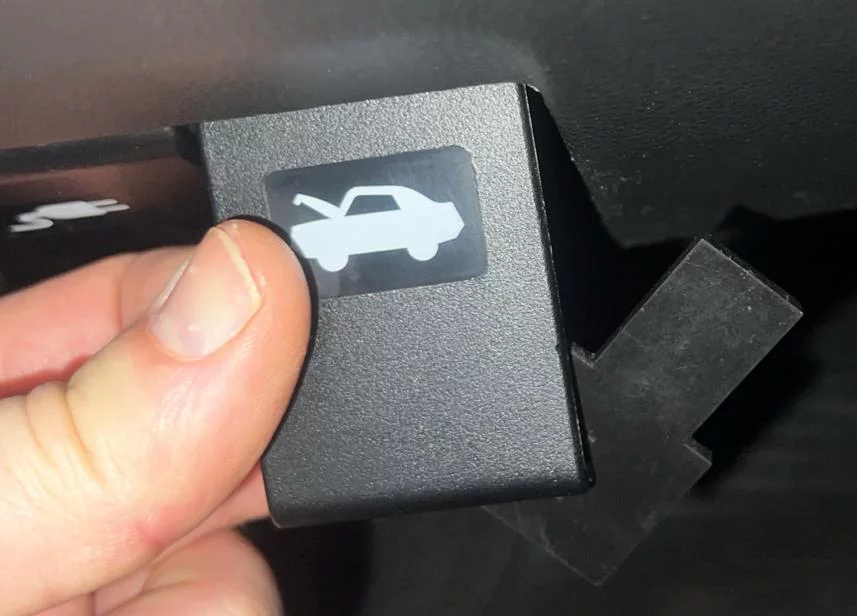

1. Verstärkung im Frunkhebel einlegen:

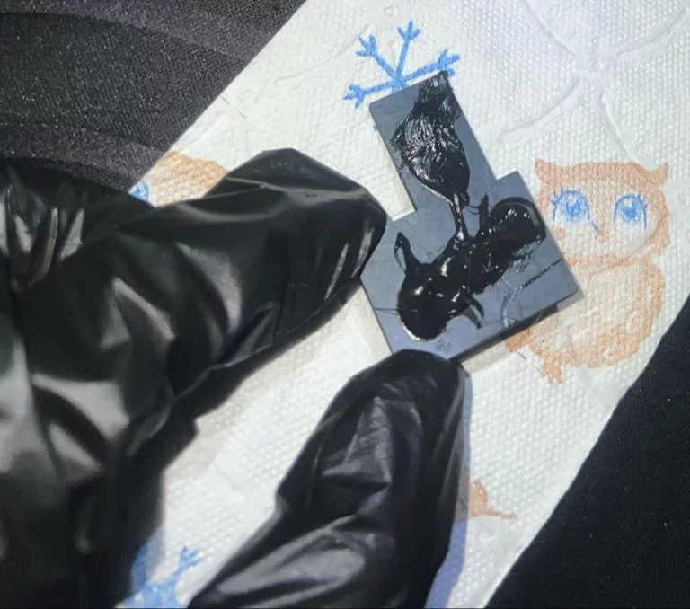

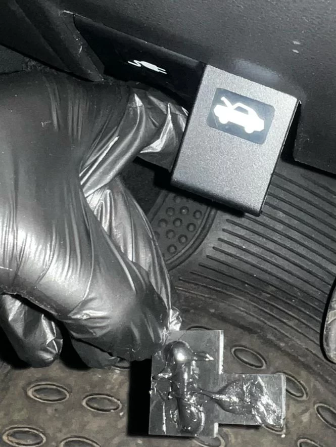

2. Utensilien🧤(Kleber)im Anschlag:

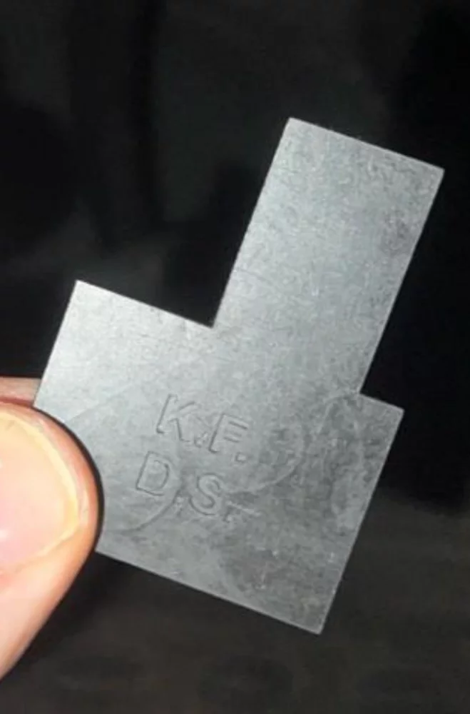

3. Die richtige Seite(K.F. steht fßr Klebe-Fläche) checken und dann den Kleber darauf benetzen und vorsichtig damit hinter dem Hebel andrßcken:

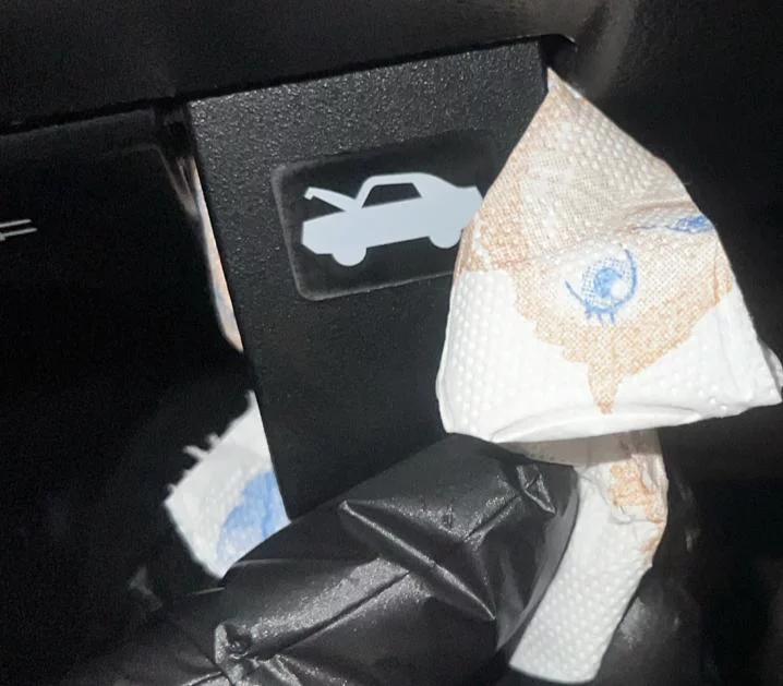

4. Mit Zellstoff nochmals vorsichtig nachdrĂźcken/-wischen, falls man zu viel Kleber aufgetragen hat:

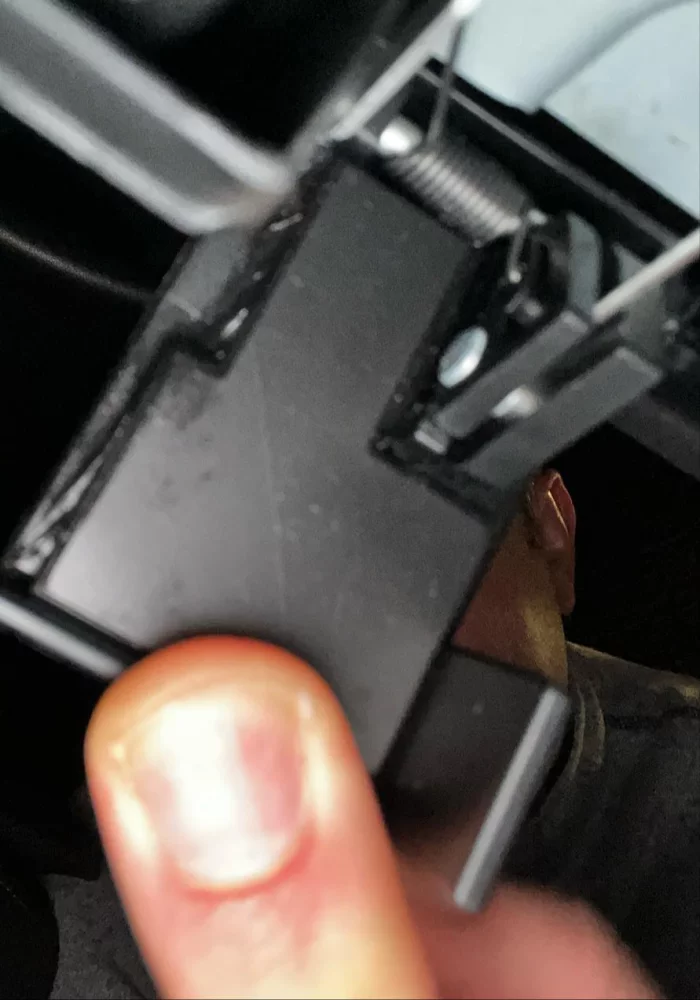

5. Sich freuen und künftig verstärkte Ladeklappen- und Frunkhebel ziehen😅
Beide Hebel verstärkt✅✅

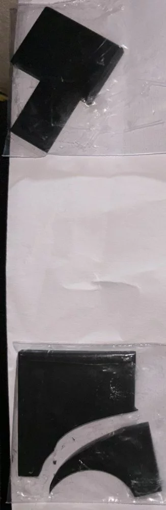

Hier das meinte ich mit drei Teile

Danke & sorry für dein "Multi"🧐 - Feedback.., da schicken wir auf jeden Fall eine neue intakte Ladehebelverstärkung raus.
Wir hatten tatsächlich bisher nur einmal Versand-Bruch bei 2 Stßck & 3 mm Dicke.
Bei 4 mm Stärke kam das noch nicht vor.. bis jetzt.
Ich tippe auch auf eine metallische? Sortiermaschine, die mit Gewalt die erlaubten 5mm überwacht.. übereinander können die Teile eigentlich nicht kommen, da sie fixiert sind🤔
Schreibst du uns bitte dein Versandadresse nochmal via PN🙏
Gegen diese gewaltorientierte Briefmaschine, werden wir mit Luftpolsterfolie entgegen treten🦾💌

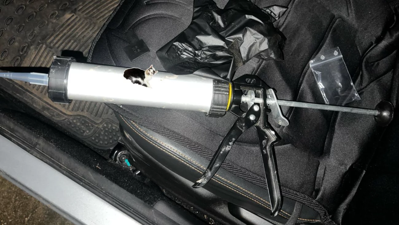

Kleber(intakte Verstärkung & Hebel, bitte also nicht fßr Bruchstßcken verwenden!) empfehlen wir keinen besonderen:
Manche nehmen doppelseitiges Klebeband(zum fixieren), Henkel, oder Uhu-Alleskleber, Sekundenkleber manche benutzen Silikon, wieder andere Sikaflex.

Schon etws ironisch wenn das Teil, welches ein zerbrechen des Originals verhindern soll, bereits zerbrochen ankommt.
:sneaky:Das ist wahrlich Ironie..
Und kommt zum Glück selten vor😅
Es wird daher einen kostenfreien Neuversand für betroffene Springfahrer geben📩➡️📬
