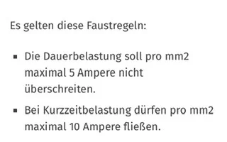

200-300W kannst Du dann bei entsprechendem Kabelquerschnitt (20-30A > min. 4-6mm2-Querschnitt) problemlos ziehen.

Gibt es auch noch. Die Kabel Querschnitte müssen passen. Sonst fackelst Du das Auto ab.

Bei dünneren Kabel droht wirklich Schmor-/Brandgefahr!
Entscheidend ist nicht die (recht geringe) Leistung - sondern die Stromstärke A auf der 12V-Seite.
Bei über 20A reichen die „normalen“ Kabel nicht aus. Deswegen wurde auch das Kompressorkabel von @Jürgen so heiß und deswegen haben Starthilfekabel auch einen Querschnitt von 16-25mm2.
