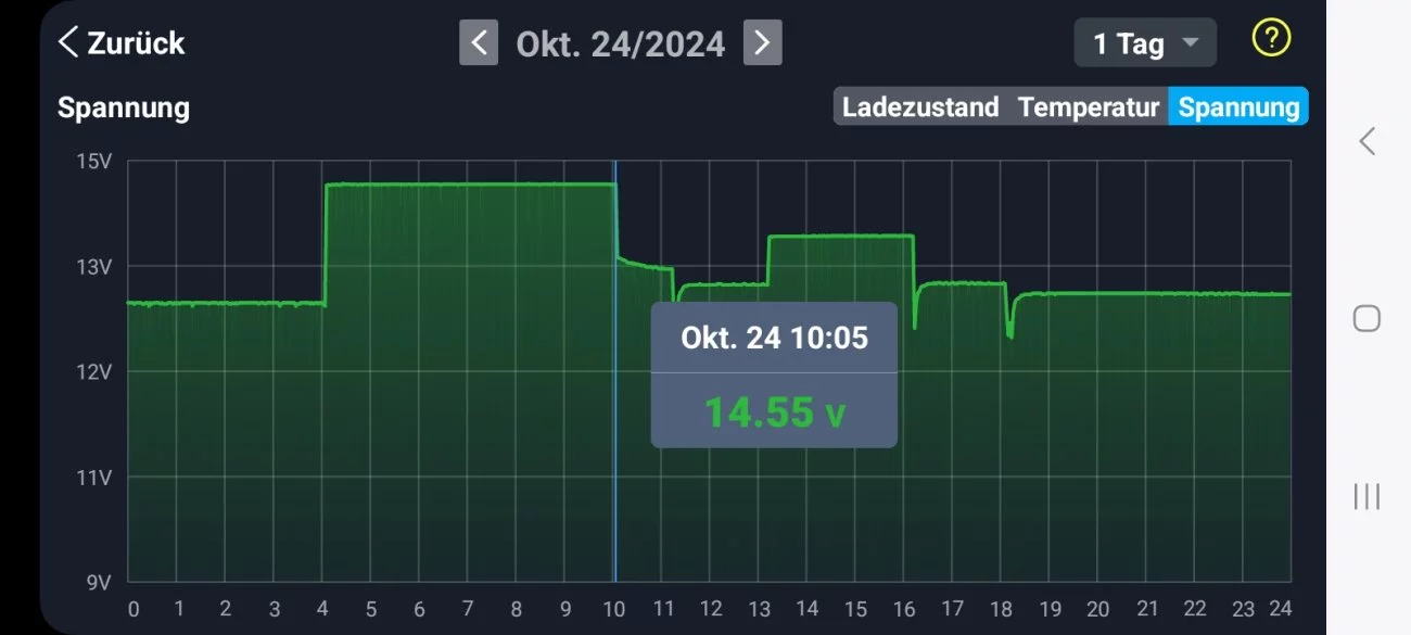

Meine Aufzeichnungen während der letzten 6 Tage zeigen keine einzige Nachladung während der Ruhezeit.
Die max. Spannung i.H. von 14,5 V haben 2x während der Fahrt für ca. 15 min stattgefunden und 1x am Anfang einer AC Ladung für ca. 30 min.
Ansonsten wird während der AC Ladung konstant mit 13,5 V über mehrere Stunden geladen.

Meine Annahme, dass die vorhandene Ladespannung bei ca. 14,5 +/- Volt (-> 2023er Facelift) über 6 Stunden (!) unnötig bis zur Ausgasung die kleine Batterie 12V50Ah stresst, später stressen wird..., sehe ich mich gerade nach einer AGM Batterie mit ähnlicher Größe um, da diese gerne auf diesem Spannungslevel geladen werden ...darf.

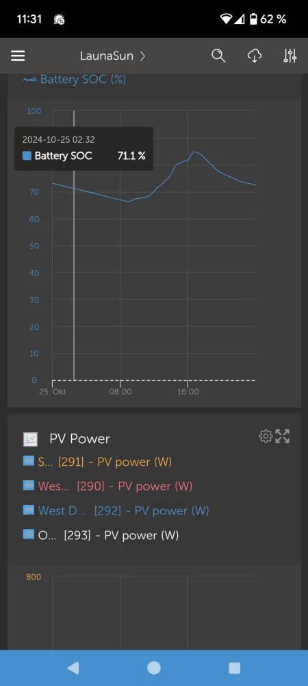

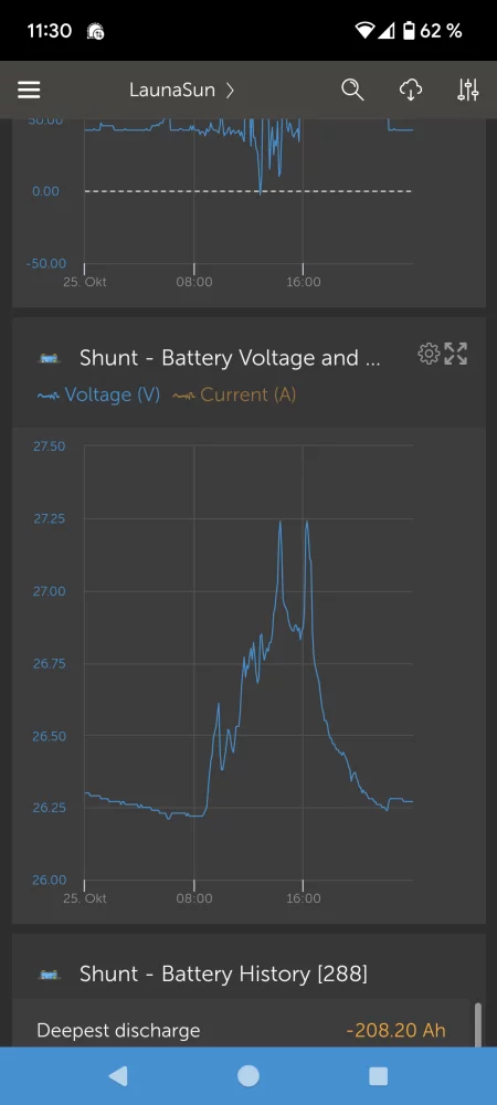

Ich wollte eigentlich noch ein paar Bilder hier rein setzen bzgl Akkuspannung. Mal sehen was es wird
Ladespannung ⬆️⬆️⬆️
Zugehöriger SOC⬆️⬆️⬆️
Hier noch mittels Linie (Marker)
Die Spannung muss durch 2 geteilt werden für einen 12V LFP, da das die Werte vom 24V System bei mir sind
Ich denke aber man sieht ganz gut, wie sich das so verhält. Vor allem um den Zeitpunkt mit dem marker gesehen. Die 1-2A sind halt ein sehr kleiner entladestrom und da sinkt die Spannung halt wirklich nur minimal. Und selbst bei großen strömen sinkt sie nicht extrem viel. Man sieht aber auch, dass man anhand der Spannung sehr wenig zum SOC sagen kann, wenn man keine weiteren Parameter hat

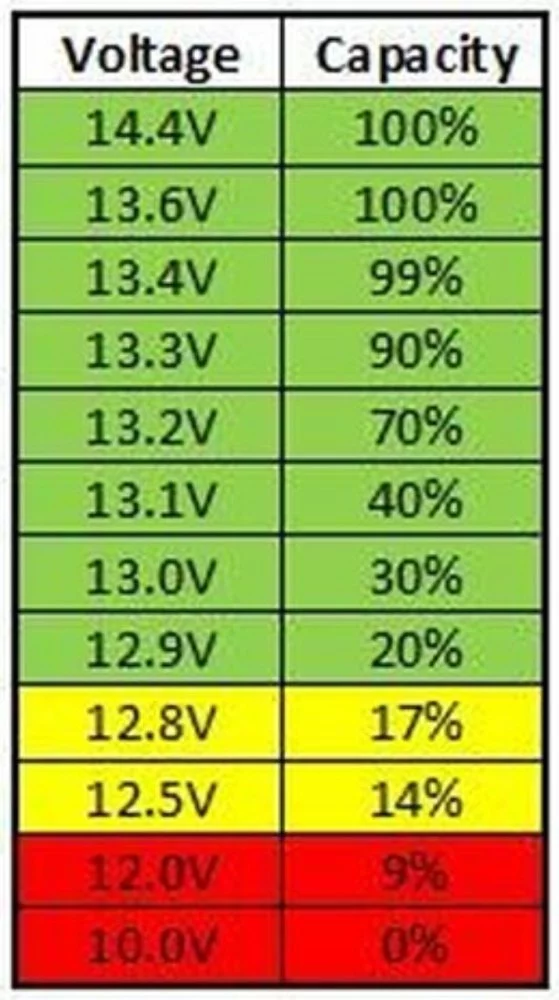

Auch wenn die Tabelle vielleicht nicht 100% passt aber 13,5V wäre ja perfekt wenn die Batterie damit immer geladen wird, somit würde sie nicht permanent voll sein aber auch bei weitem nicht zu leer.

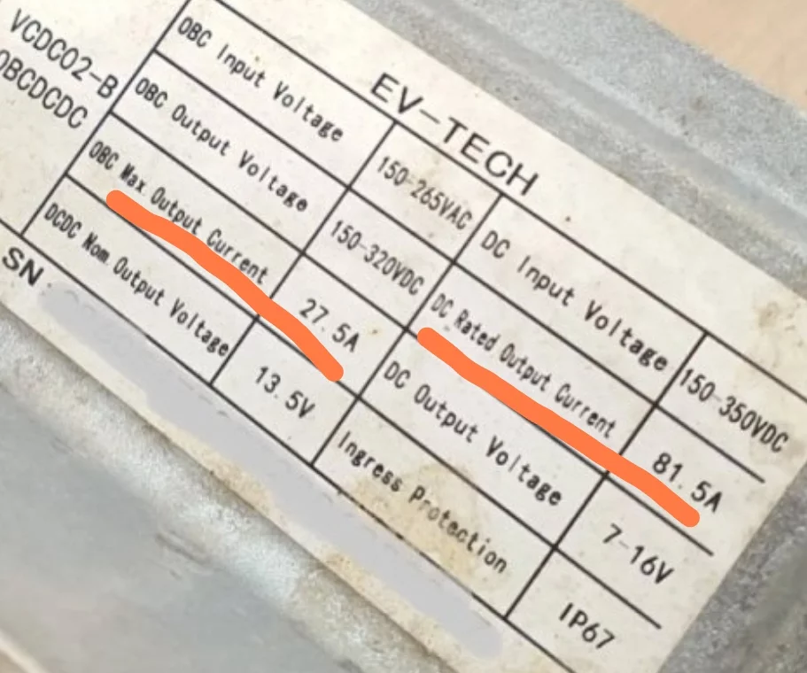

Vom Typenschild wird man nicht schlau?
@launacorp meinte die 81A
Wieso nicht die 27A ?

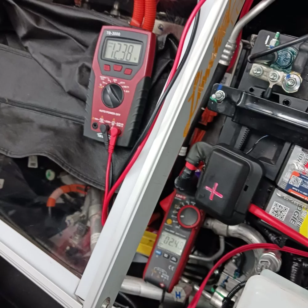

Ströme DC messen , erkennbar am Geräusch der kleinen Kühlmittelpumpe...⁉️❓⁉️❓
...Tatsächlich habe ich bereits eher zufällig noch auf der Anzeige kurzzeitig 4 A DC Messbereich Ladestrom zum 12V Akku erkennen können.
Weil obc der AC Lader ist und nicht der dcdc Wandler?
Richtig, drum heißt er ja On Bord Charger und es geht AC (von der Steckdose) rein.
An den DCDC geht die Batteriespannung vom Fahrakku.
Kleine Ströme muss ich aktuell nicht messen, die Abweichungen wenn sie bekannt sind könnten ja mitberücksichtigt werden 🤔
Das Problem ist, das der Ladestrom der Batterie wahrscheinlich im Bereich um die 3A liegt.
Aber eigentlich hat doch @Spring-zula*161123 das doch schon oben mit seinen 2,4A gemessen.
Besser wäre es eigentlich ein Multimeter mit 10 bzw. 20A Messbereich dazwischen zu schalten, das gibt saubere Werte.
