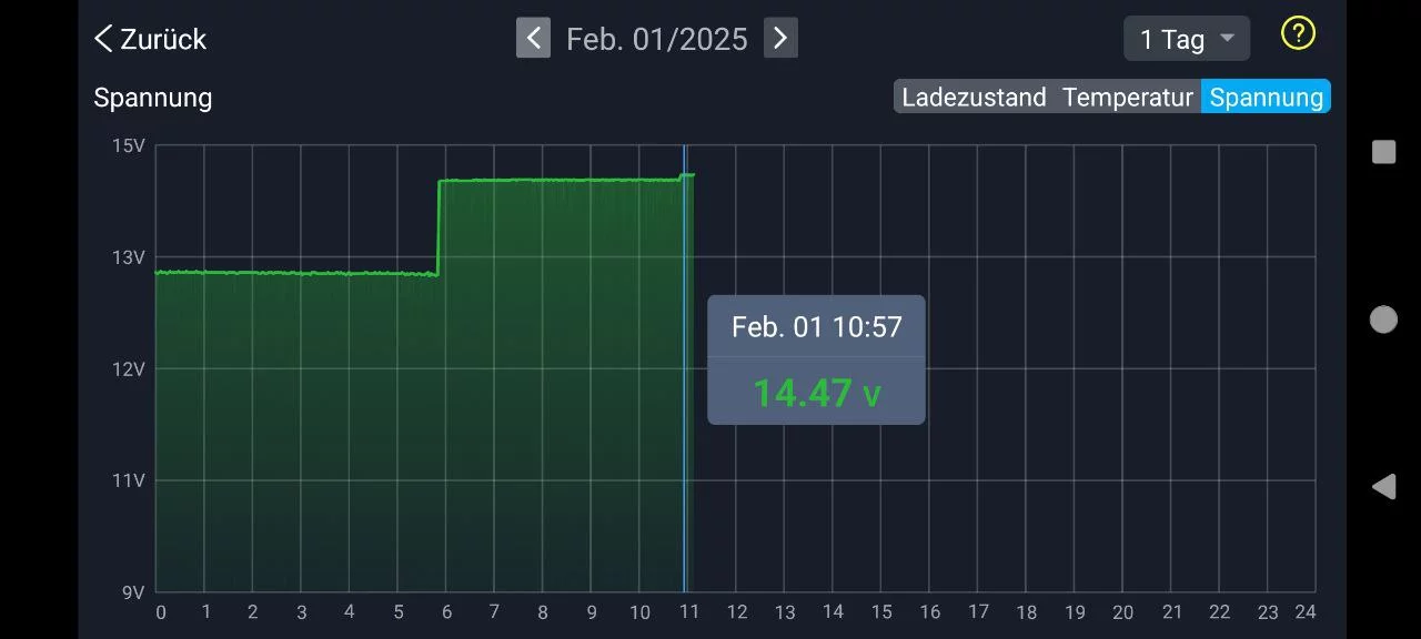

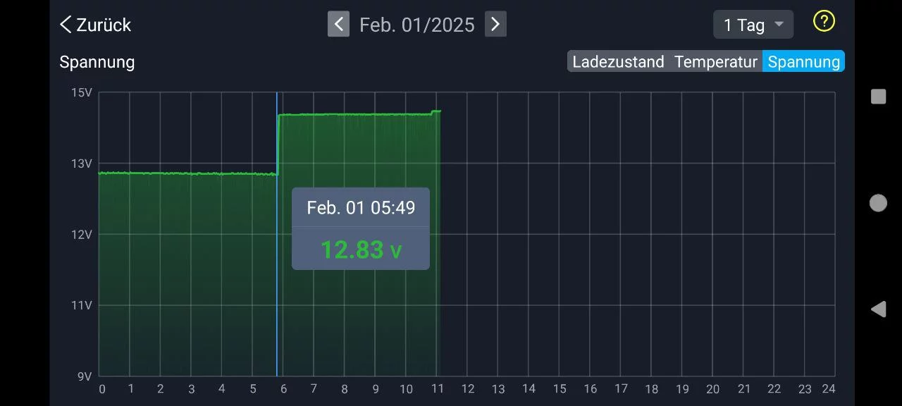

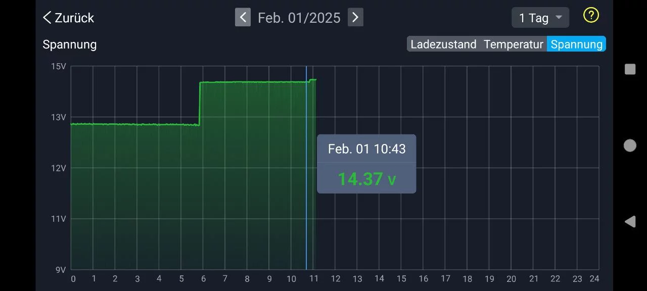

Manchmal wäre es besser dumm zu sterben. Was das Auto da mit der 12V Batterie macht verstehe ich nicht. Bei meinen Beobachtungen ist das bis jetzt nicht so aufgetreten. Ich habe auch die Überwachung.

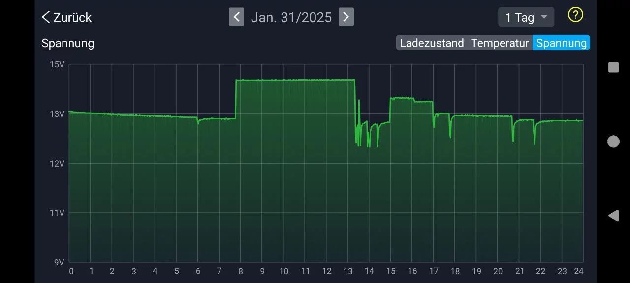

Hier noch das Chaos von gestern (Freitag):
Von morgens bius Mittags war ich noch uffe Bahn auf dem Weg Heimwärts. Der Spring stand also Stunden herum und hat die 12V Batt geladen wie irre. Am Dip zwischen 13Uhr und 15Uhr kam ich am Spring bzw inne Firma an und hab mal umgepackt. Ab 15:00 dann Heimfahrt bzw zum CCS ein paar Kilometer weiter. Bis kurz vor 16:00 geladen und dann Fahrt nach Hause. Endgültig Ausgeladen und ausgeräumt hatte ich dann vermutlich so gegen 17:00. bei 18:00 noch die Chips raus geholt und bei 20:40 bzw 21:40 den Kofferraum richtig zu gemacht. Seitdem hab ich das Auto nicht mehr angefasst.

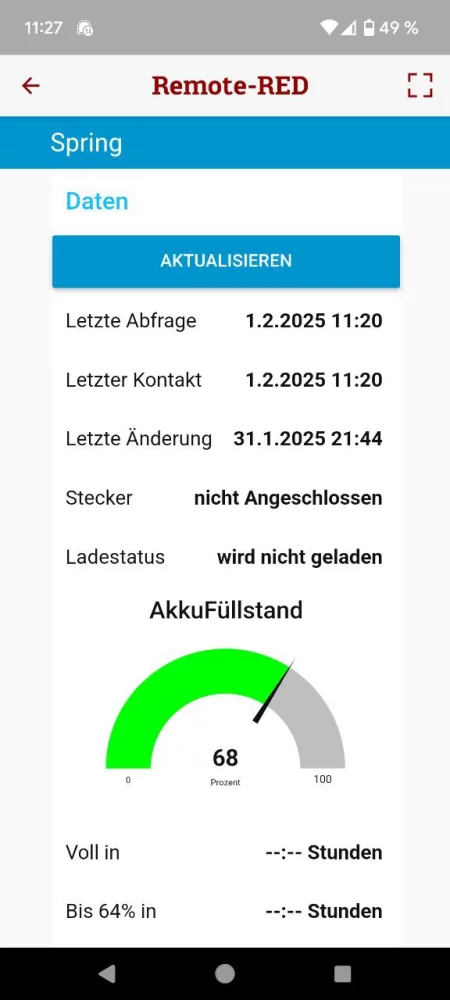

Heute, also 11:10 oder was, hab ich den BMV200 mal abgefragt und das bekommen:
Anhang anzeigen 16403Anhang anzeigen 16404Anhang anzeigen 16405
Bisher keine Änderung am SOC. letzte Änderung dessen war ja gestern 21:44, wo das Auto von 65% auf 68% gesprungen ist ohne am Strom zu Hängen (physich getrennt!).
Ich würde jetzt mal abwarten, bis er "fertig" geladen hat, also die 12V Batt und dann mal die Sitzheizung von der 12V Dose trennen. Dann müsste ich ja heute Abend, spätestens morgen früh ja sehen, ob wieder geladen wird. Hat er das dann getan, werde ich mal schauen was Ali so alles an Gehäusen für DIY-Packs hat. Ein entsprechendes BMS hab ich mir gestern schon in den Warenkorb gelegt.
Dass schon bei 12,8V nachgeladen wird, ist nicht plausibel.

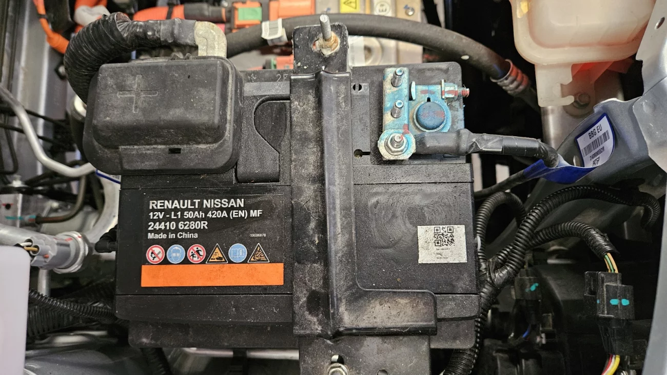

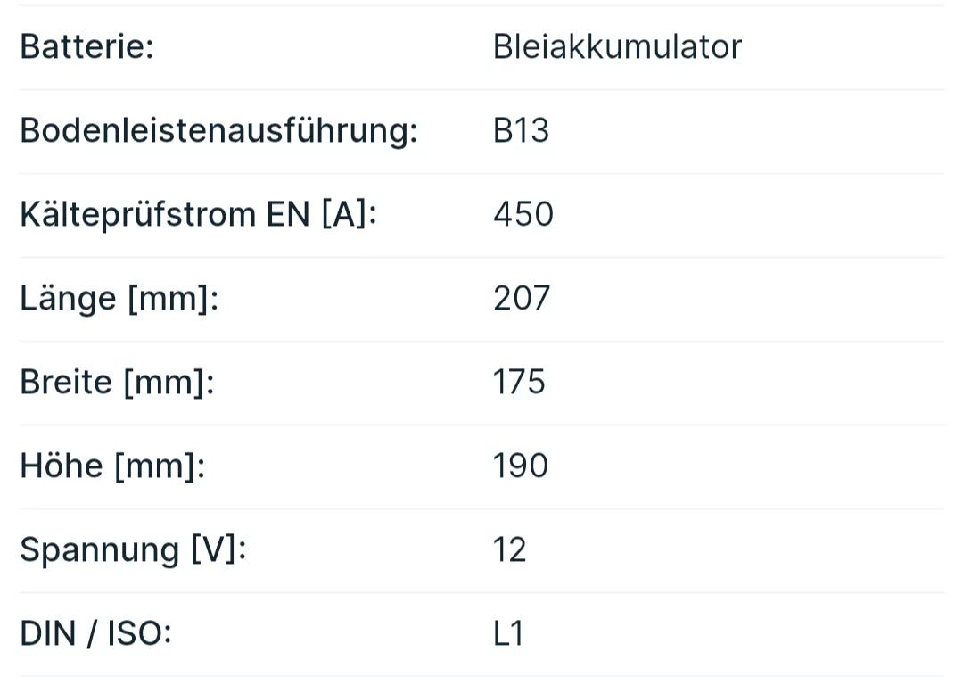

Der Kälteprüfstrom EN steht auf der Batterie mit 420A. Ist aber keine wichtige Sache.
Meiner hatte das, so glaube ich schon immer gemacht bei ~12,8V.

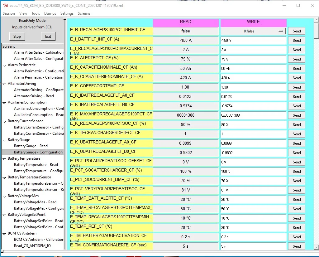

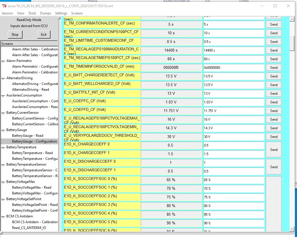

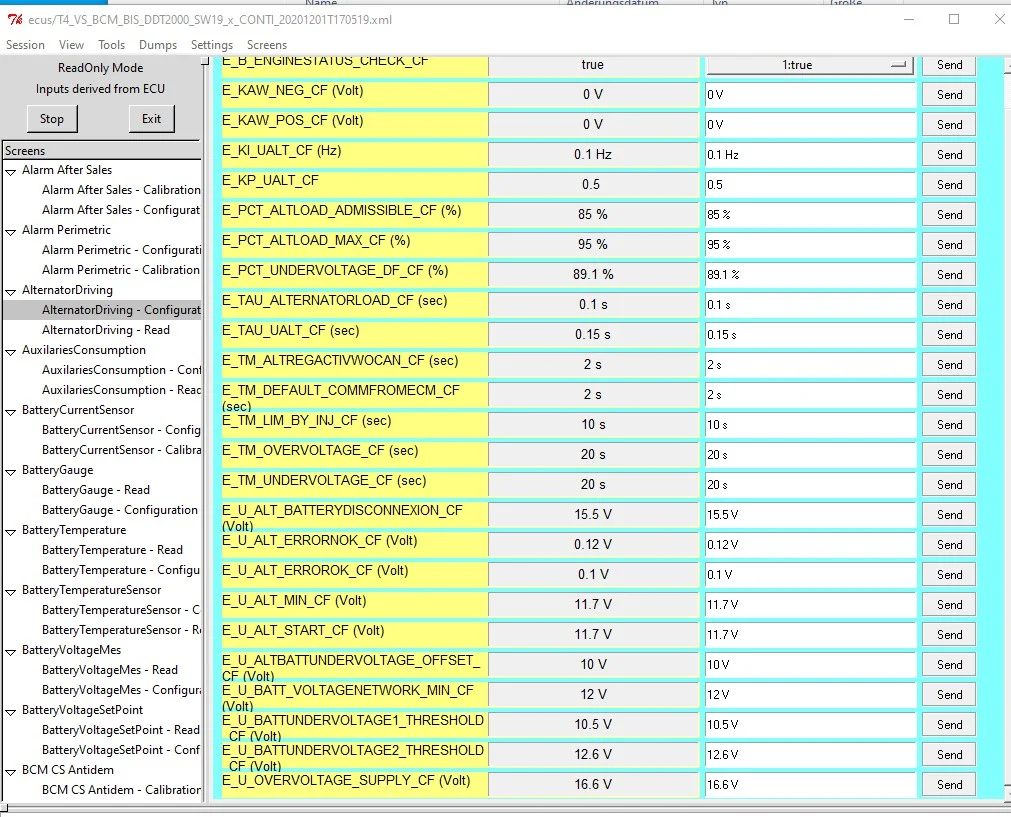

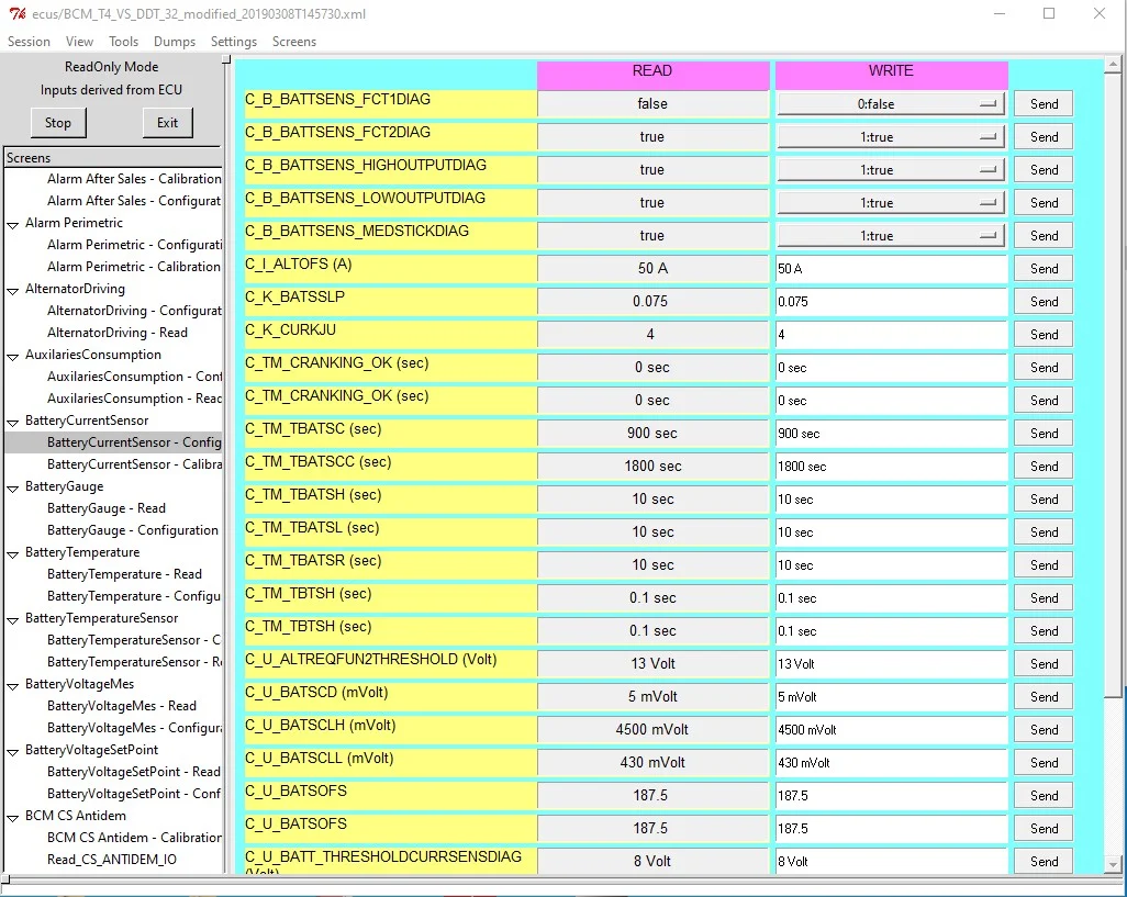

hier sind einige Einstellungen wo man die Ladespannungen wohl einstellen kann. Ist nur die Frage welche die Richtigen sind

Was da alles geht! Vielleicht kann man da genau die Einstellungen für @launacorp s Projekt hinpfriemeln.
Parameter Einstellungen
incl. ALARM/ alert-verzögerung...
Das wäre eine schöne Baustelle, die hier aufgemacht werden könnte...hier eine Nachkommastelle ins Plus, dort etwas weniger...
Also ins Gehirn muss ich dann auch noch ?!? Da muss ich doch bei Gelegenheit mal schauen, ob und wie ich das überhaupt hinbekomme
Auf Seite 3 die E U Batterie Zahlen---das scheint mir viel mit der 12V Batterie zu tun zu haben.

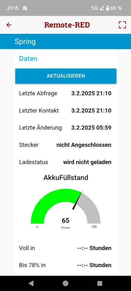

Gestern (Sonntag) habe ich um 13:40 - 14:40 Geladen. Ging dann auf 76% Hoch. Bis Montag Morgen ist er auf (ich meine) 74% gefallen. Dann heute Morgen zur Arbeit.
Ich meine, ihr seht ja oben Links die Aktuelle Zeit und die letzte Änderung heute Morgen...
Heute Mittag hab ich schon mal nen Termin klar gemacht für Samstag in der Werkstatt. Mal Abwarten, ob das Nötig ist.
BTW: Wenn der SOC so bleibt, wird das natürlich nichts mit dem CCS-Laden und dem Thema, ob die Heizung den Strom an der Ladesäule erhöht oder nicht. Das kam in einem anderen Thread auf.

Bei mir ist es ja ganz klar ein Zeichen der ständigen (aus meiner Sicht unnützen) Ladung des 12V Bleiakkus. Siehe Post #178 hier im Thread.

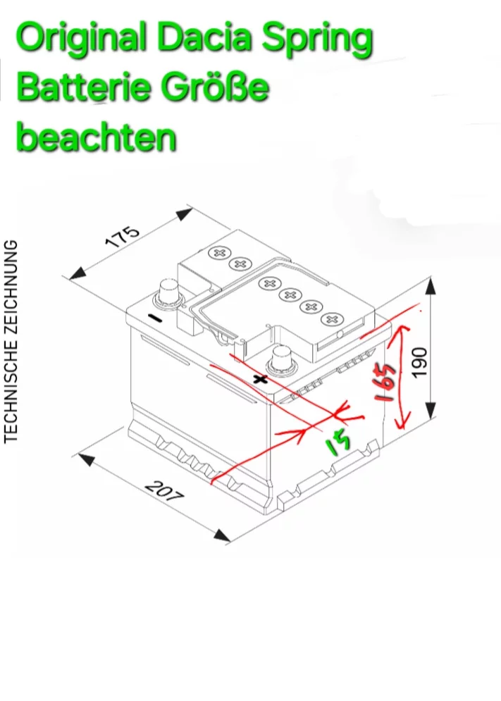

Deshalb auch mein Schritt es jetzt endlich ernst zu nehmen mit dem Umbau. Zwar (warscheinlich) nicht auf LFP sondern auf Li-Ion. Aber das weiß die Zukunft besser als ich aktuell. Muss mal sehen, was ind Gehäuse passt, was ich mir bestellt habe. rein rechnerisch müsste ich noch 2 Zellen mehr rein packen, als das DIY-Kit vom Material her vorsieht. Mal sehen wie es kommt. ist ja nicht ganz günstig bei 32Stk Sony VTC6...
