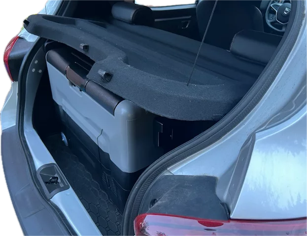

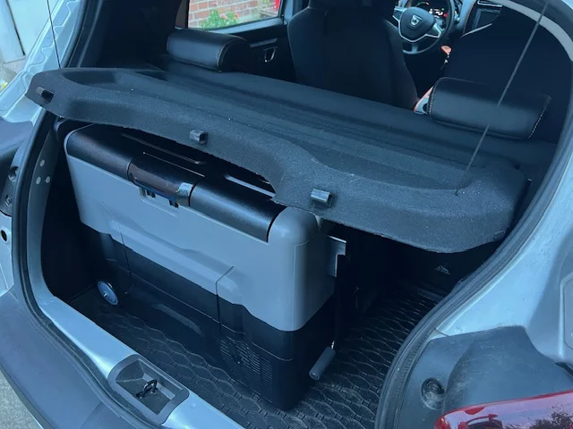

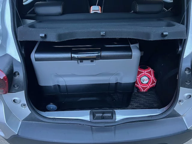

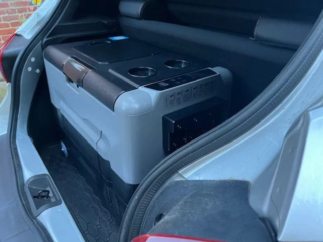

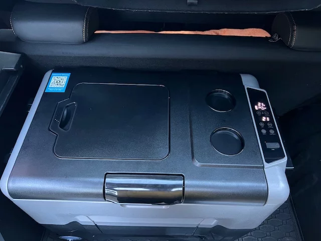

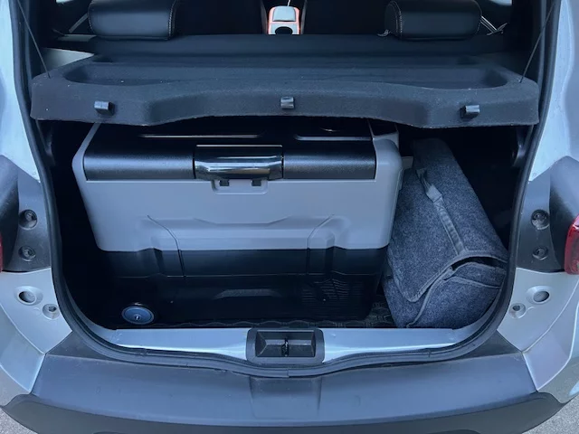

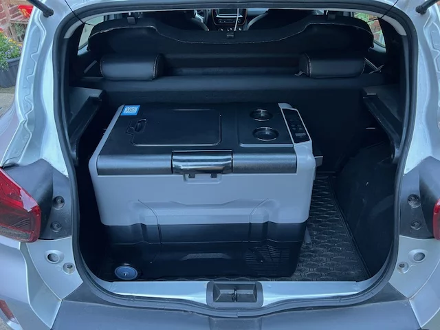

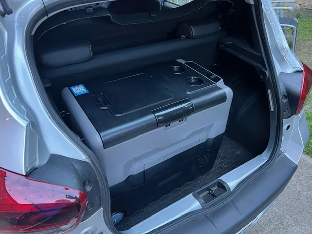

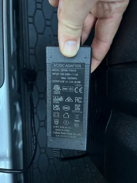

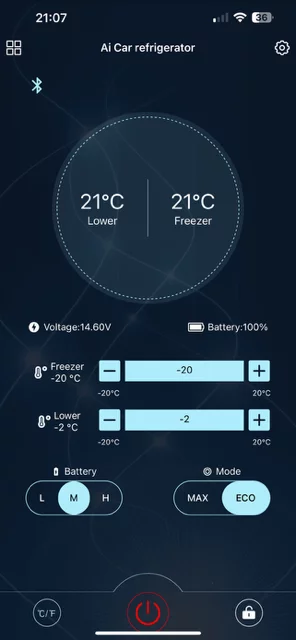

Moin, ich habe mal eine 45l Kompressor - Kühlbox ausprobiert.. was soll ich sagen, sie passt gerade so rein, aber seht selbst:

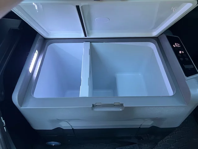

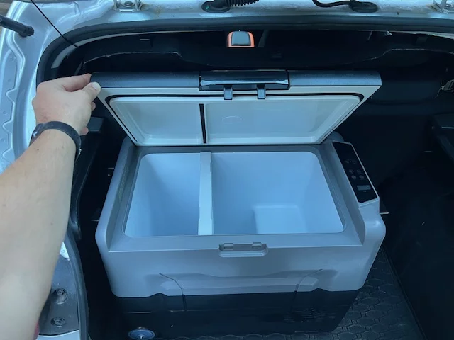

Sie ist definitiv zu klobig. Sie geht leider zurück in die Bucht, da sie nicht richtig kühlt.. angeblich schafft sie -20 Grad und wäre sogar aufgeteilt in 2 verstellbare Zonen: Gefrier- & Kühlabteilung.
Sie schaffte es gerade mal über Nacht(an 230V🐽🔌) auf 6 und 11 Grad bei gewünschter -10 und 5 Grad Temperatur(en)🤷🏻‍♂️🤔📦↔️
PS: Aber so habt ihr wenigstens mal die Größe gesehen & einen ersten Eindruck gewonnen🏆⚽😉
Einen Versuch werden wir mal noch starten, dann mit 35l für etwas weiteren Einkauf🛍️
Der Preis: Ca. 205€(im Sommer) inkl. Versand & MwSt..
Cirka, weil man kann mit den Händlern handeln bzw. Preise vorschlagen.
Im Winter werden sie wohl ca. 20% günstiger sein❄️
...wo läßt Du die denn laufen? Im geschlossenen Wagen, womöglich noch die Abdeckung drüber...?
Wenn ja..., wie soll das denn funktionieren...?
Wo soll die Wärme denn entweichen...?
Da kannst Du jede Box dranhängen, aber ohne Abwärme Ausleitung nach draußen, wird das nichts.
