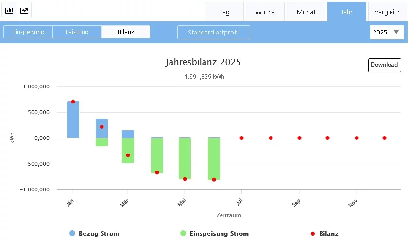

Wurde jetzt schon ein paarmal angesprochen, daher mach ich auch mal ein Thema auf.
Wir haben die Anlage jetzt seit letztem Jahr am laufen. 15kwp Südausrichtung, 45°, Wechselrichter DEYE 12K, 15kWh Felicity Speicher. Einziger Nachteil: wir dürfen nur mit 4KW einspeisen die Stunde! Im Sommer werfen wir damit geschätzt (mit mehreren Rechnern) ca. 5000kWh einfach weg.
Noch nicht ganz aussagekräftig aber die Tendenz ist erkennbar:
Bisheriger Jahresverbrauch war ungefähr 7500kWh im Jahr. Inkludiert heizen mit Klimasplit 150qm. Dieses Jahr dazugekommen: Der neue Spring.
Kann man nun nicht so gut ablesen, Gekauft wurde bisher dieses Jahr: 1300kWh = ca. 390€
Verkauft wurden ca. 3000kWh = ca. 300€ (komplizierte Berechnung, fragt nicht!)
Überschlägig hätten wir ca. 4000kWh verbraucht. Also 2700kWh eingespart = 810€
Zum Akku, auch hier überschlägig wurde der mit 1500kWh beladen und 1380kWh entladen. Der Akku selbst hat uns daher bisher ca. 414€ eingespart. Gekostet hatte er ca. 2000€ +/- weil PV sowieso eingerichtet wurde.
Ergo:
Voraussichtlich im Jahr ungefähr 2500-3000kWh Bezug inkl. dem Spring. = 750-900€ p.a.
Voraussichtlich bei 8500kWh (Verbrauch+Spring) wären es 2550€ gewesen.
Einspeisung werden geschätzt 5000kWh sein, sind 500€. Wir haben also eine Einsparung von 2150€-2300€.
Der Akku wird für 2 Dinge sorgen: Eigenverbrauch erhöhen und momentan ein guter Puffer auch beim Laden des Spring. Und er wird, ich hatte es diese Woche schon getestet, unsere Einspeisungsdauer erhöhen, womit wir 8-10kwh mehr einspeisen können und zwar zur für uns geförderten Zeit.
Fazit: PV rentiert sich. Akku rentiert sich. Spring rentiert sich.
