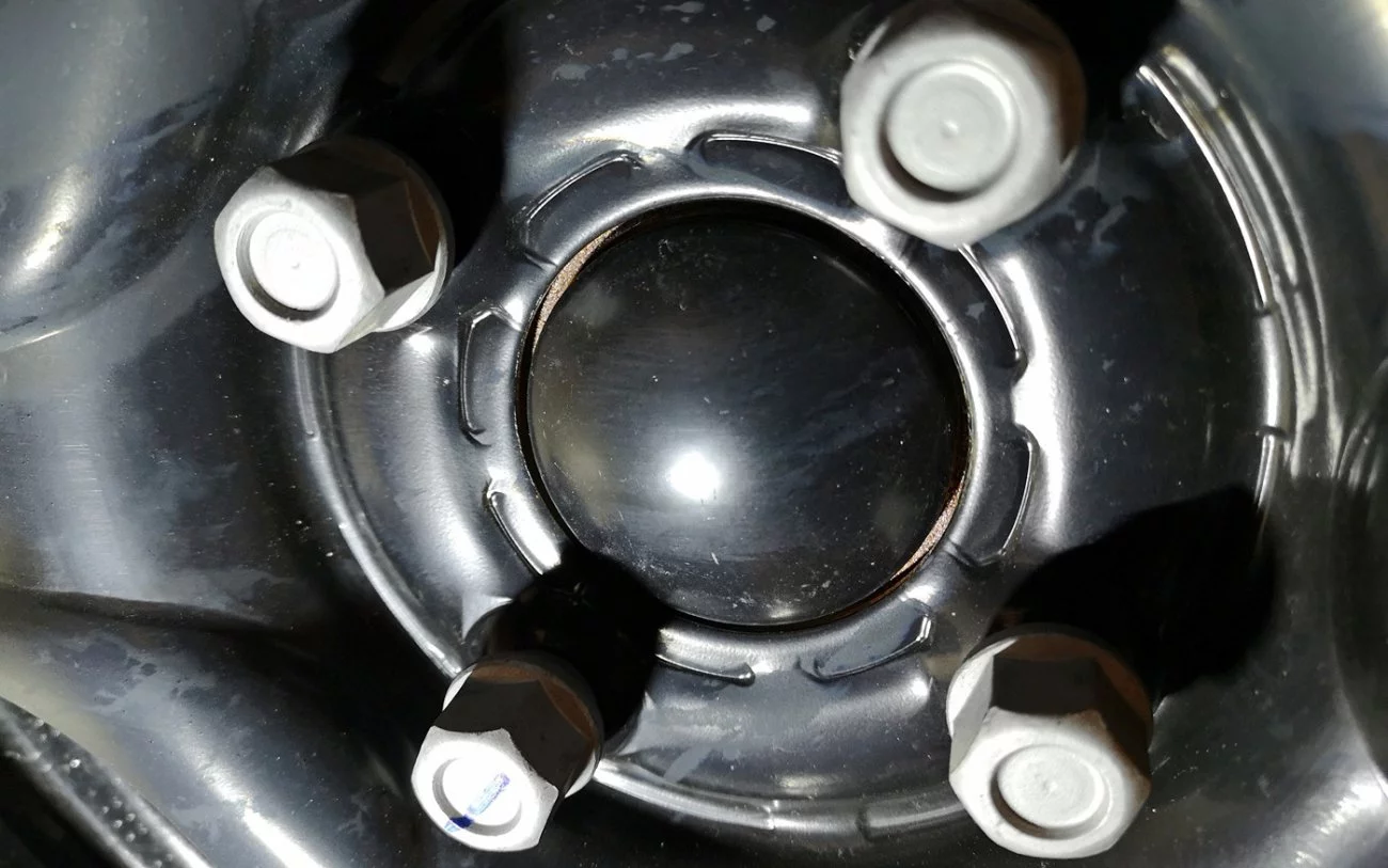

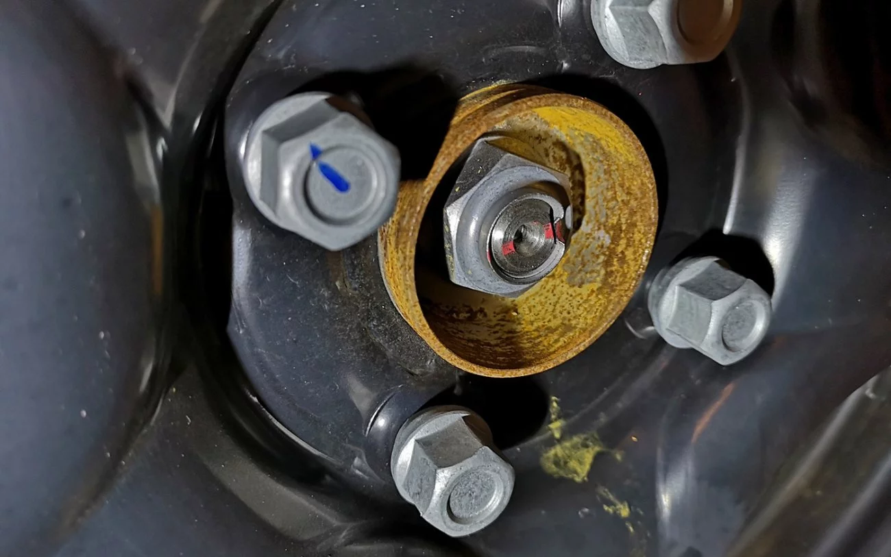

Hier das Bild der Nabe mit und ohne Felge.

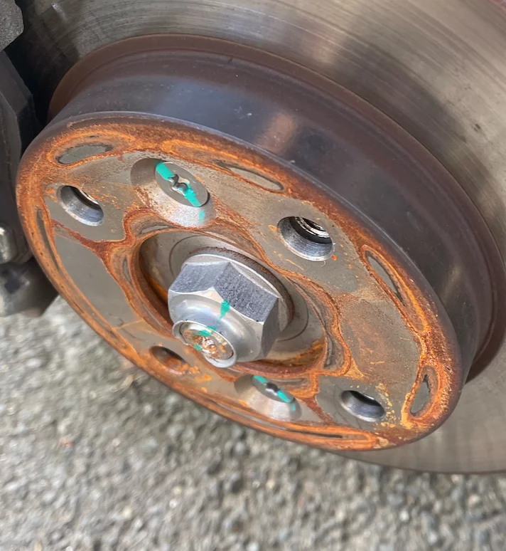

Ich hab vorne Scheibenbremsen mit Zentrierung und hinten Trommelbremsen ohne Radnabenzentrierung.

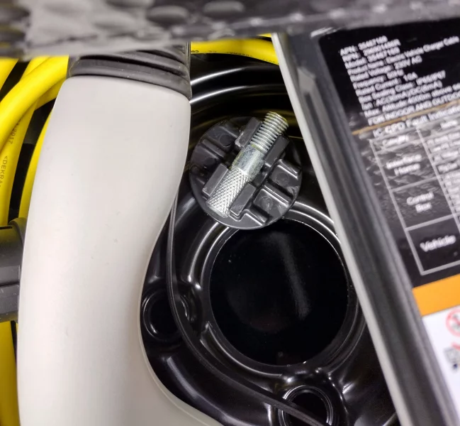

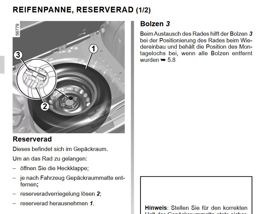

Bei mir steht in der Anleitung, dass ein Zentrierbolzen vorhanden ist (noch nicht überprüft).

...der zentriert aber nicht wirklich, ist mehr eine "Absturzsicherung" für das Rad beim Montieren.

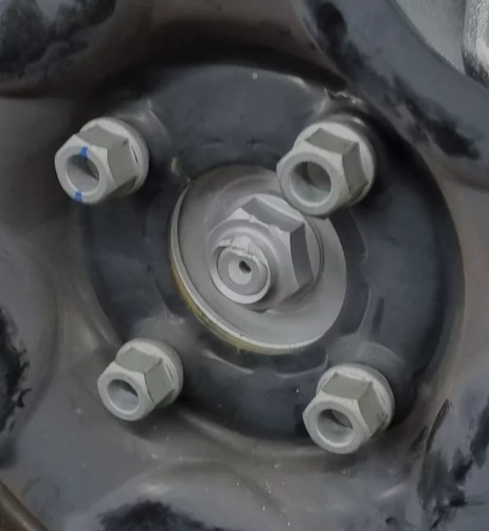

vorn, auf der Vorderachse, schauen alle Spring so aus. Hinten würde ich das nicht als Zentrierung bezeichnen. Es ist lediglich eine Plastikstaubschutzkappe, die nichts zentriert. Die Einfassung dieser Kappe sitzt so tief das sie den interen Rand des Felgenlochs nicht einmal berührt. Auf dem Bild sehr gut zu sehen das dort nichts zentriert.
